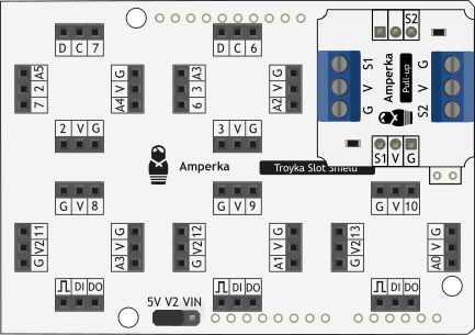

При подключении сенсоров с контактами на разрыв, например тактовые кнопки или герконы, возникают существенные и не очевидные особенности. А городить подтягивающие резисторы на макетке не всегда удобно.
Модуль принимает на вход один или два цифровых сигнала с внешних сенсоров и подтягивает полученные сигналы через встроенные резисторы к питанию. В итоге на выходе платы те же сигналы, но притянуты к шине питания.
При подключении модуля к Arduino или Iskra JS удобно использовать Troyka Shield. С Troyka Slot Shield можно обойтись без лишних проводов.

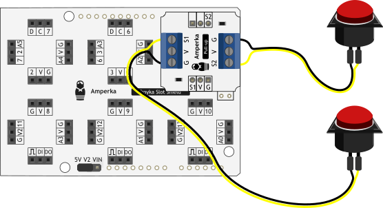

Подключение кнопки
Подключим кнопку к управляющей плате через модуль подтяжки. Полученный симбиоз мы реализовали в нашей кнопке.
Модуль «Pull Up» обладает двумя каналами входа-выхода — это позволяет подключать два сенсора одновременно.

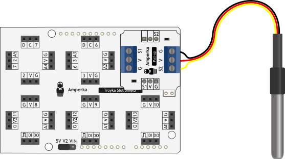

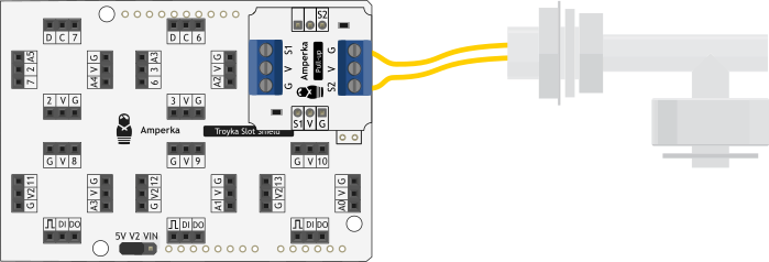

Подключение датчиков на основе геркона
Коммутация датчиков геркона равноценно кнопкам. В качестве примера подключим датчик уровня воды к управляющей плате через модуль подтяжки.

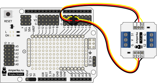

Подключение датчика температуры 18B20
На приятную закуску оставим датчик температуры 18B20. В документации на сенсор сказано, что для работы датчика необходимо притянуть сигнальный контакт S к контакту питания V через резистор номиналом 4.7 кОм.
Модуль подтяжки позволит подключить сенсор температуры к управляющей платформе без дополнительных компонентов, макеток и проводов.

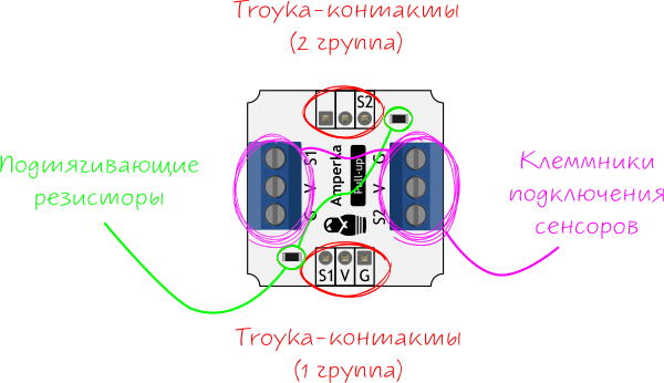

Элементы платы
Резисторы подтяжки
Свободный вход микроконтроллера может оказаться в непредсказуемом состоянии, под воздействием различных внешних и внутренних помех. В итоге напряжение вызванное помехой может быть принято микроконтроллером как «низкий уровень», так и «высокий». Резистор подтяжки подтягивает сигнал к источнику питания.
Клеммники подключения сенсоров
На модуле выведено две пары клеммников.
Первый канал
  • Сигнальный (S1) — контакт подключения цифрового сигнала сенсора. Подключите к цифровому выходу сенсора.
  • Питание (V) — подключите к питанию сенсора.
  • Земля (G) — подключите к земле сенсора.
Второй канал
  • Сигнальный (S2) — контакт подключения цифрового сигнала сенсора. Подключите к цифровому выходу сенсора.
Контакты подключения трёхпроводных шлейфов
На модуле выведено две пары Troyka-контактов.
1 группа
  • Сигнальный (S1) — цифровой сигнал первого канала с подтяжкой к питанию. Подключите к цифровому пину микроконтроллера.
  • Питание (V) — соедините с рабочим напряжением микроконтроллера.
  • Земля (G) — Соедините с пином GND микроконтроллера.
2 группа
  • Сигнальный (S2) — цифровой сигнал второго канала с подтяжкой к питанию. Подключите к цифровому пину микроконтроллера.

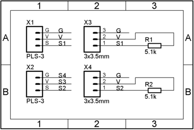

Принципиальная и монтажная схемы
  • Напряжение питания: 3,3–5 В
  • Интерфейс на вход: цифровой сигнал с сенсора (Колодки под винт)
  • Интерфейс на выход: цифровой сигнал с подтяжкой к питанию (Troyka-контакты)
  • Количество каналов: 2
  • Сопротивление стягивающих резисторов: 5,1 кОм
  • Габариты: 25,4×25,4 мм
