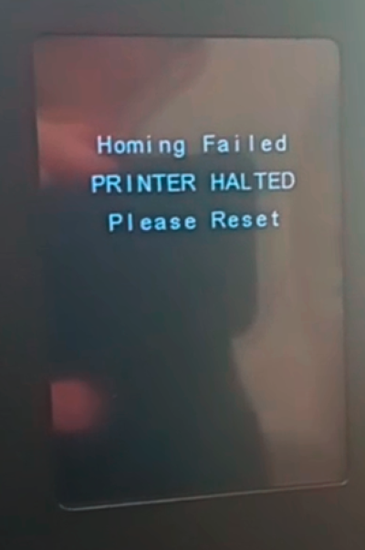

Во время парковки ось Z не может доехать до концевика. Мотор пропускает шаги, стол вибрирует несколько секунд, после чего на экране появляется ошибка «Homing Failed PRINTER HALTED Please Reset».

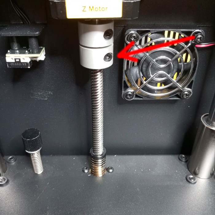

Проблема связана с неровно установленной шпилькой привода оси Z.
Решение
  1. Ослабьте на муфте винт, который держит шпильку. Шпилька выпадет из муфты и стол будет свободно перемещаться.
  2. Вставьте шпильку обратно и затяните прижимной винт на муфте.
