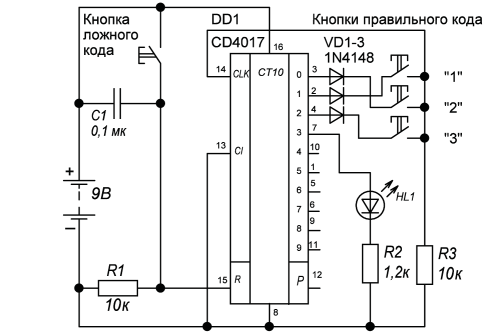

Практическая работа 12. Кодовый замок
Схема №1
Принципиальная схема
Монтажная схема
