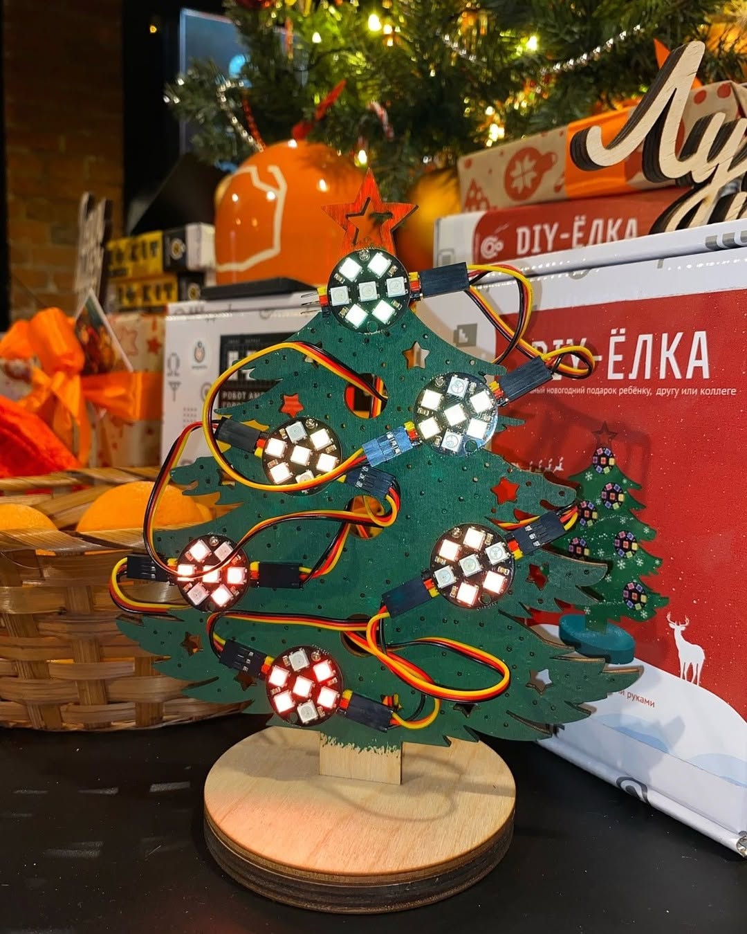

Новогодняя DIY-ёлка с LED-гирляндой: инструкция по сборке
Поздравляем! Вы купили наш набор с декоративной ёлочкой и светодиодной гирляндой WS2812. Прежде чем ёлочка начнёт радовать ваш глаз, нужно собрать фанерные детали и настроить электронную часть. В этом и поможет инструкция.
Не забудьте разукрасить и кастомизировать ёлочку, чтобы получить свой уникальный вариант!

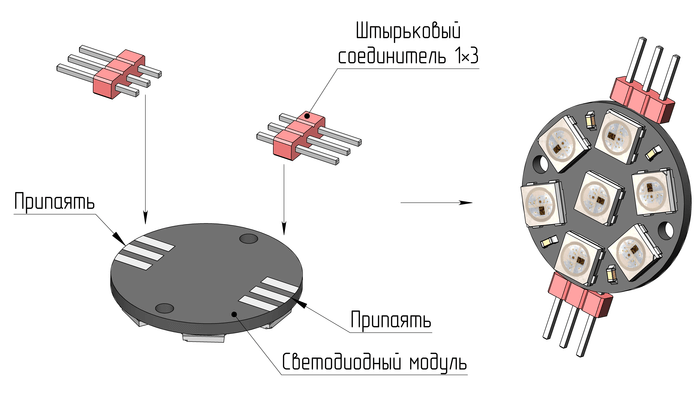

Шаг 1
Для начала припаяйте штырьковые соединители ко всем светодиодным модулям WS2812. Их семь штук.
На каждый модуль необходимо припаять две линейки штырьковых соединителей длиной в три контакта. В комплекте с ёлочкой идут две полоски штырьковых соединителей 1×40 красного и жёлтого цвета. Полоску соединителей можно аккуратно разломить на несколько частей руками, но для удобства лучше воспользоваться бокорезами.

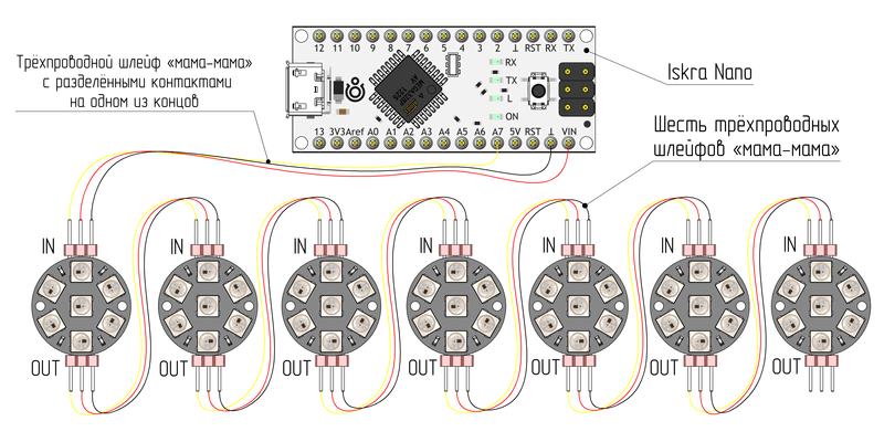

Шаг 2
Соедините светодиодные модули WS2812 между собой в единую гирлянду, используя трёхпроводные шлейфы «мама-мама». В цепочке модулей пин `OUT` каждого предыдущего модуля соединяется с пином `IN` последующего. Всего на семь модулей понадобится шесть шлейфов.
Подключите первый модуль гирлянды к управляющей плате Iskra Nano, используя трёхпроводной шлейф «мама-мама» с разделёнными контактами. Пин `IN` первого модуля WS2812 подключите к любому цифровому пину контроллера, например А7; пин VCC модуля к пину VIN контроллера, а пин GND — к земле контроллера.

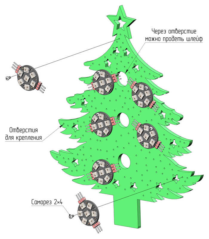

Перед установкой светодиодных модулей на ёлочку вы можете разукрасить её фанерные детали по вкусу.
Закрепите светодиодные модули на ёлочке, используя саморезы 2×4 из комплекта. Саморезы вкручиваются через светодиодные модули в любые маленькие отверстия на ёлочке, имитирующие снег. Для этого понадобится небольшая отвёртка с крестообразным шлицем. Через большие отверстия на ёлке можно продеть трёхпроводные шлейфы, чтобы аккуратно проложить гирлянду.

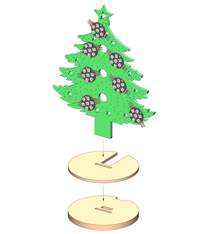

Шаг 4
Установите ёлочку в подставку, как показано на рисунке.
Шаг 5
Закрепите управляющую плату Iskra Nano в подставку ёлки. Контроллер устанавливается контактами вверх и USB-портом наружу. Крепление имеет плотную посадку, и вам, возможно, придётся приложить усилие, чтобы вставить контроллер до конца.
