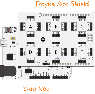

  1. Установите Troyka Slot Shield на Iskra Neo

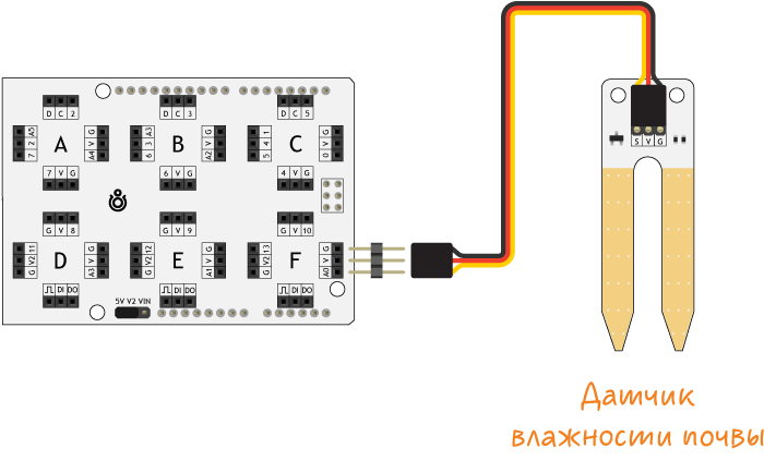

  2. Подключите датчик влажности трёхпроводным шлейфом через штырьковые соединители в слот F к пину A0.

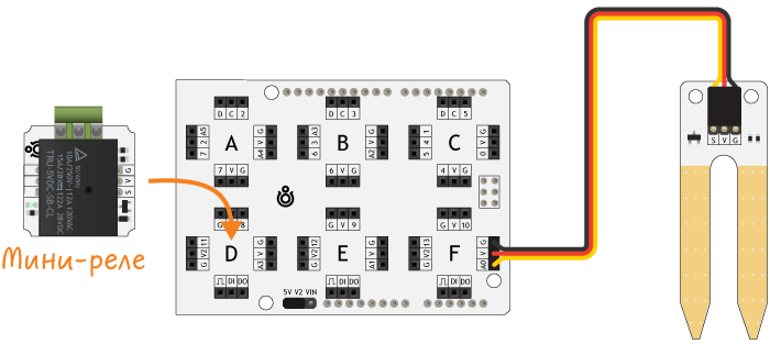

  3. Установите мини-реле на Troyka Slot Shield в слот D к пину A3.

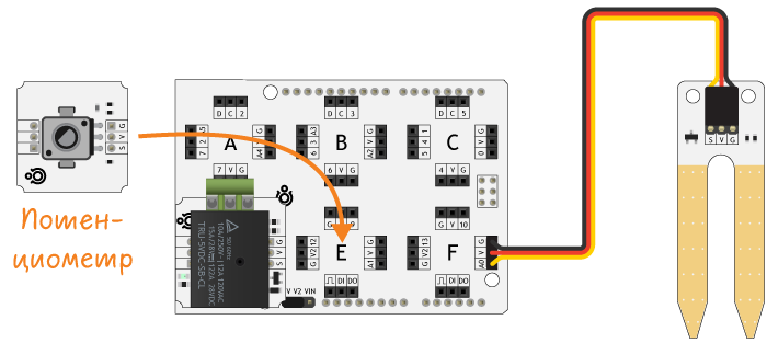

  4. Установите потенциометр в слот E к пину A1.

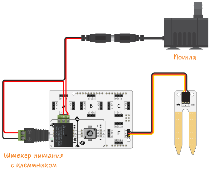

    1. Красный плюсовой провод от помпы в реле к контакту ON.
    2. Красный плюсовой провод от реле с контакта COM в штекер питания к контакту +. Если у вас нет свободного провода, отрежьте 10 см красного проводника от кабеля, который идёт в комплекте с помпой.
    3. Чёрный минусовой провод от помпы в штекер питания к контакту −.

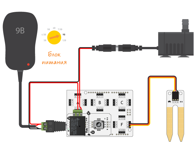

  5. Отрежьте штатный штекер от блок питания, зачистите провода и подключите их к штекеру питания с клеммником:
    1. Красный плюсовой провод от блока питания в штекер питания к контакту +.
    2. Чёрный минусовой провод от блока питания в штекер питания к контакту −.
      На обратной стороне блока питания задайте напряжение 9 вольт.
  6. Датчик влажности почвы вставьте в грунт с растением, помпу опустите в ёмксть с водой, а шланг выведете в горшок.
