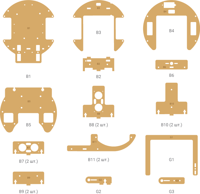

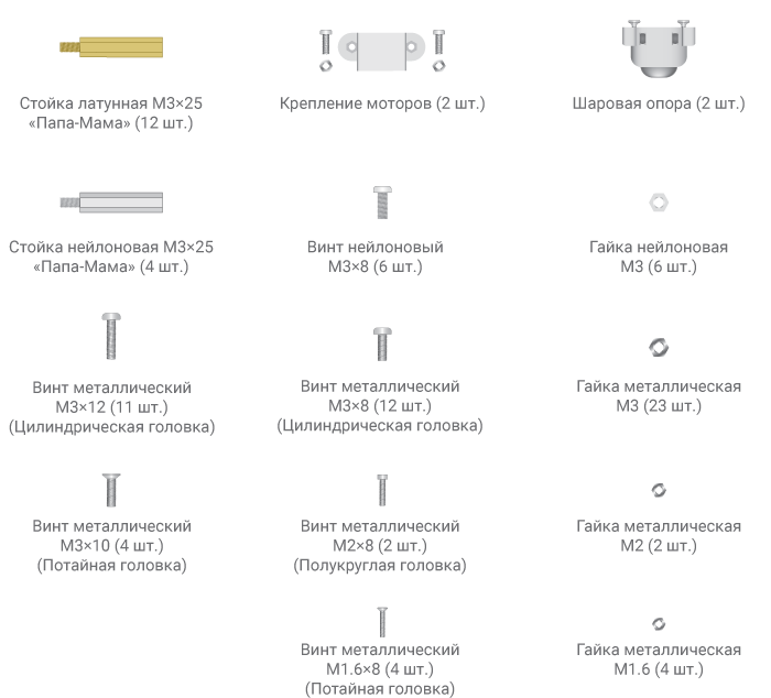

Детали для сборки
В коробке с «Олимпийцем» лежит следующий набор деталей, электронных компонентов и крепежа для сборки робота.
Фанерные детали
Электроника
Крепёж

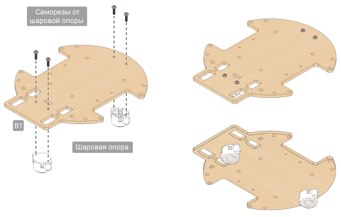

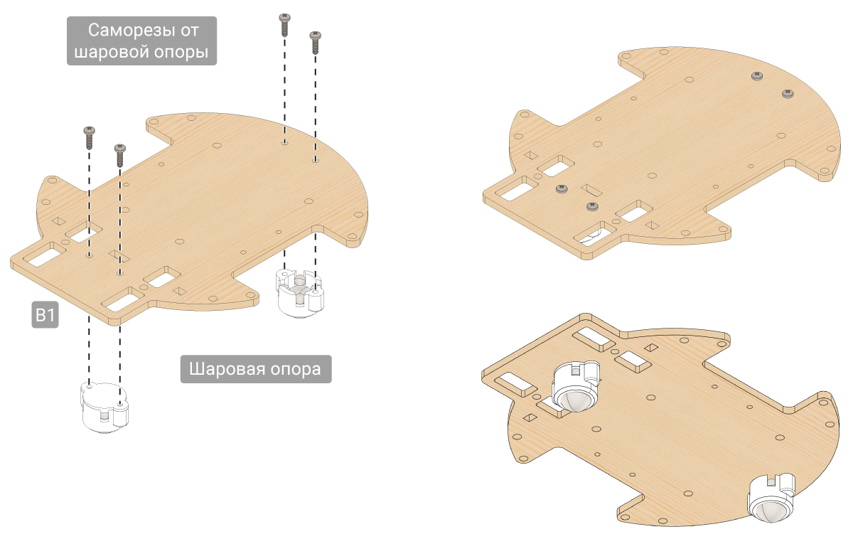

Шаг 1
Установи две шаровые опоры на деталь B1. Используй для крепления саморезы, установленные в корпусе шаровых опор.
  • Если из опоры выпадут металлические шарики, их нужно вставить обратно в пазы.
  • Одну из шаровых опор надо установить без пластиковой крышки, иначе робот может встать на две шаровые опоры и колёса потеряют сцепление с поверхностью.

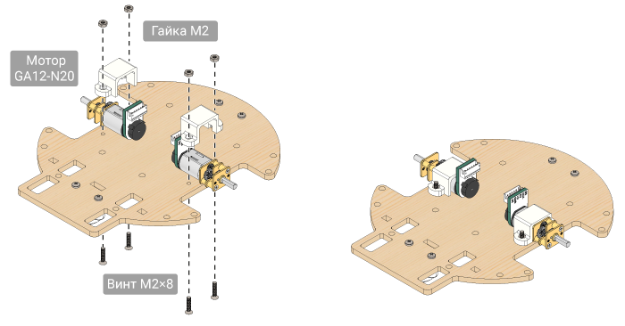

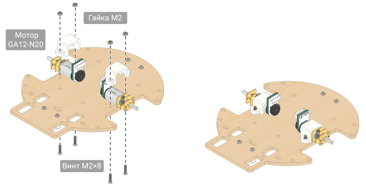

Шаг 2
  1. Установи два мотора GA12-N20 на деталь B1.
  2. Установи крепёжные скобы на каждый мотор сверху.
  3. Прикрути скобы с моторами к детали B1 винтами M2×8 с гайками М2.

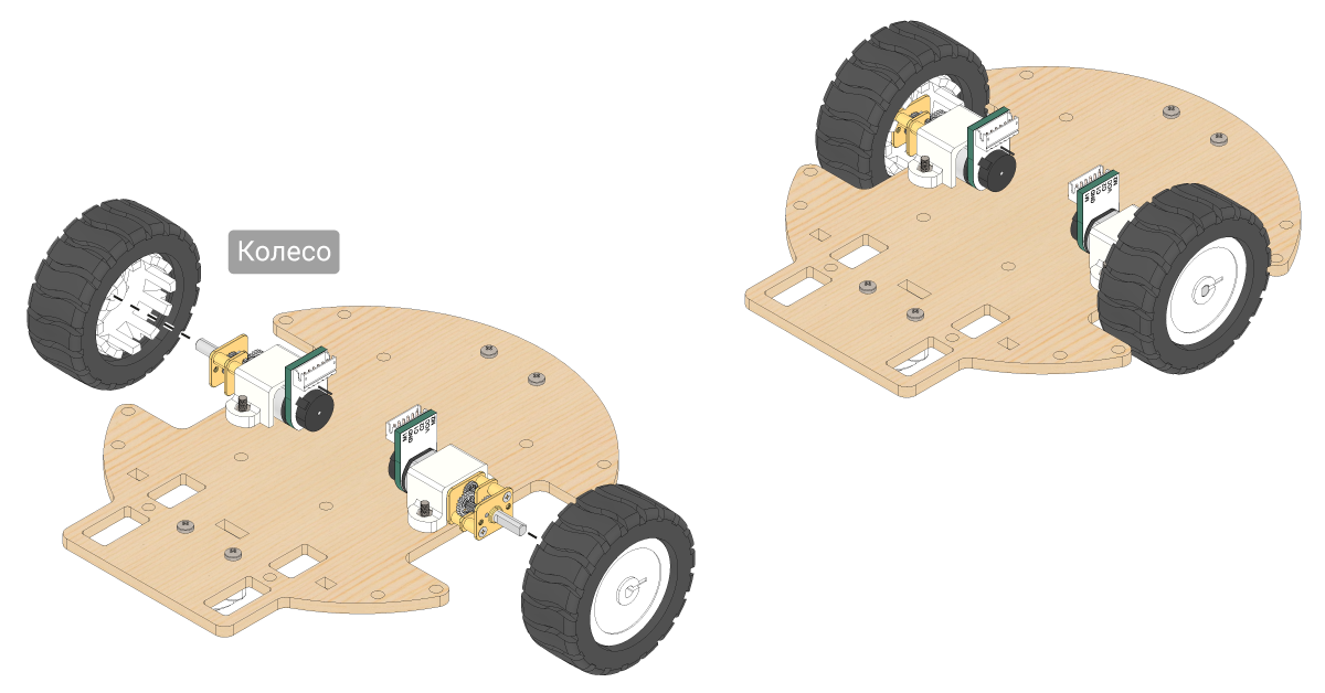

Шаг 3
Надень два колёса на D-образные валы моторов.
  • Если колёса садятся с трудом, проверь, что вал мотора правильно попадает в D-образный вырез.
  • Торец вала должен стоять заподлицо с внешней поверхностью колеса.
  • После сборки с колёсами робот должен слегка покачиваться на опорах вперёд-назад.
  • Если робот стоит на 4 точках или колёса не достают до пола, вернись к шагу 1 и отрегулируй высоту одной из опор.

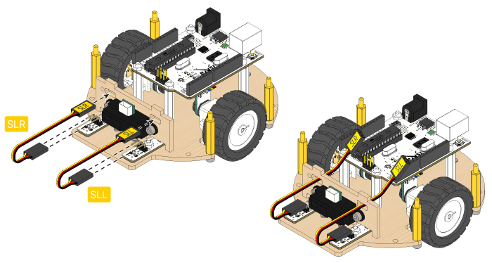

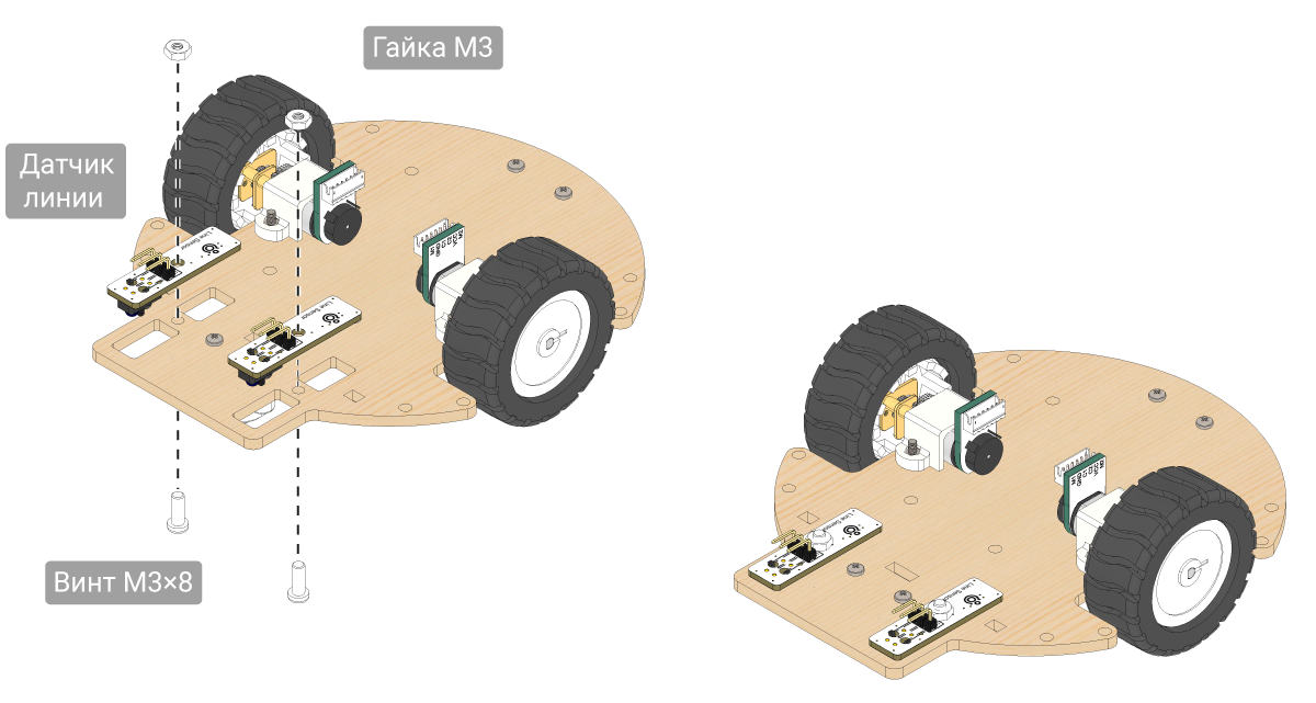

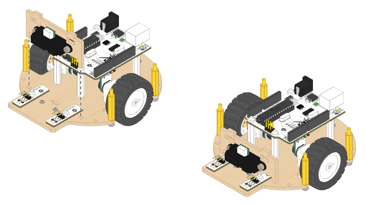

Установи два датчика линии на деталь B1. Используй для крепления нейлоновые винты M3×8 с гайками М3.

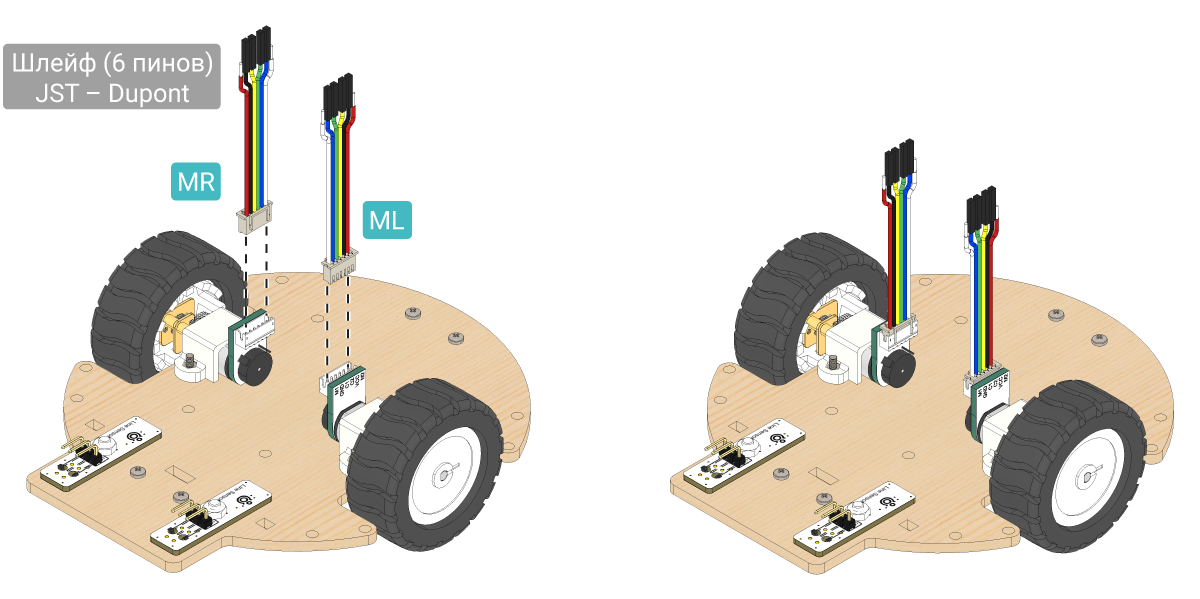

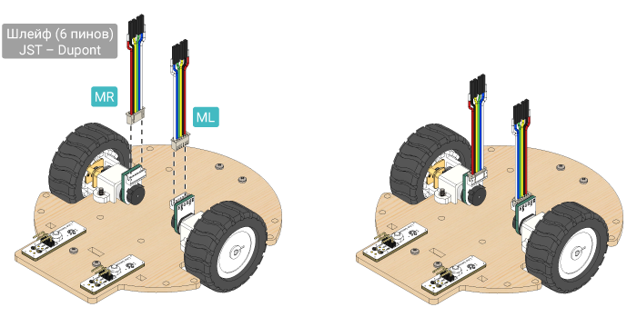

Шаг 5

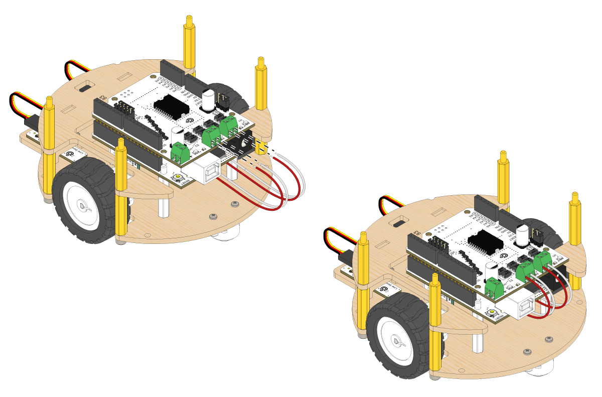

Подключи два 6-пиновых шлейфа JST–Dupont в соответствующие разъёмы на моторах.
Для удобства обозначим шлейфы:
  • ML — шлейф левого мотора.
  • MR — шлейф правого мотора.
Шаг 6

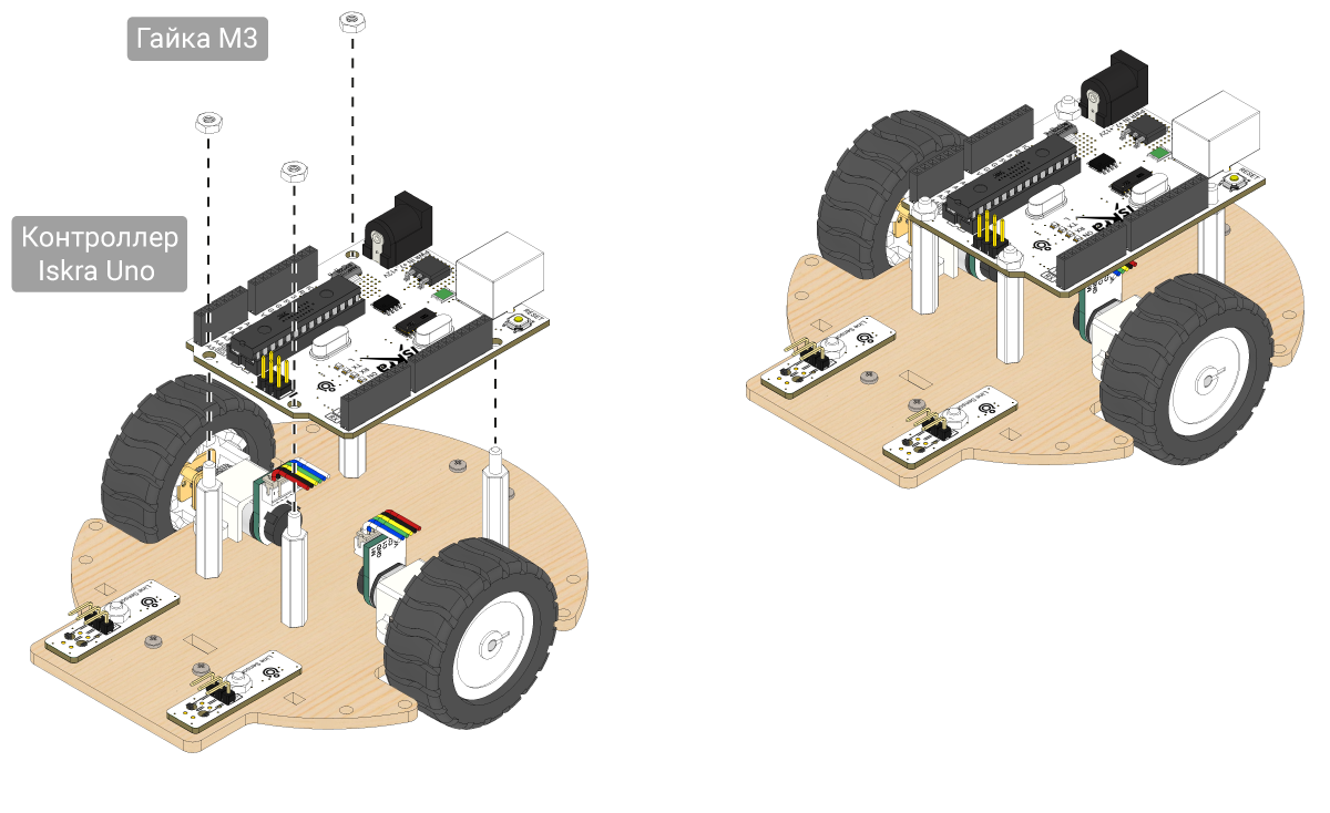

Шаг 7

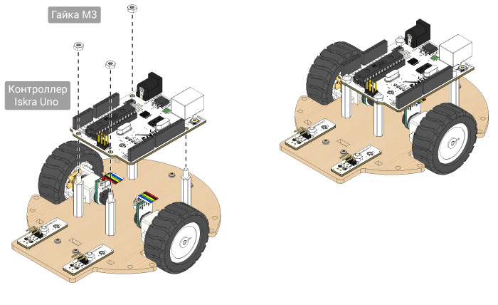

Установи контроллер Iskra Uno на четыре нейлоновые стойки. Затем прикрути плату тремя нейлоновыми гайками М3.
Четвёртая гайка возле кнопки не устанавливается из-за особенностей форм-фактора Arduino Uno R3.

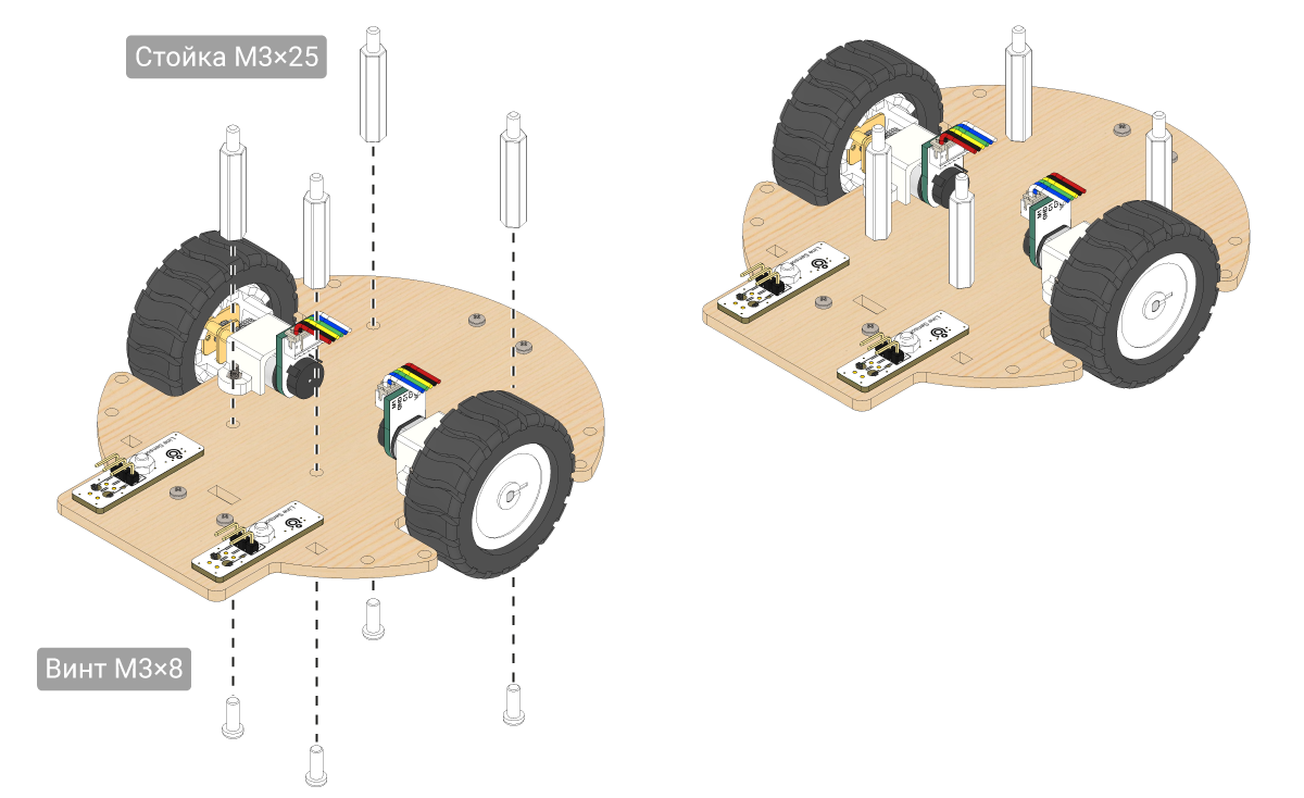

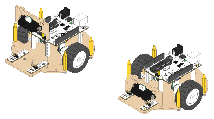

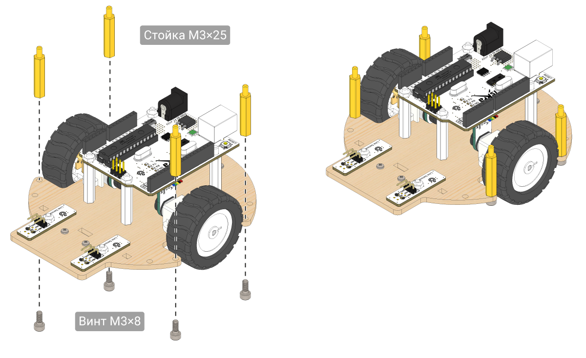

Шаг 8

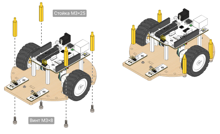

Установи четыре латунные стойки М3×25 на деталь B1. Используй для крепления металические винты М3×8.
Шаг 9

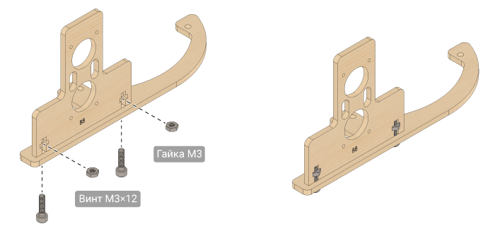

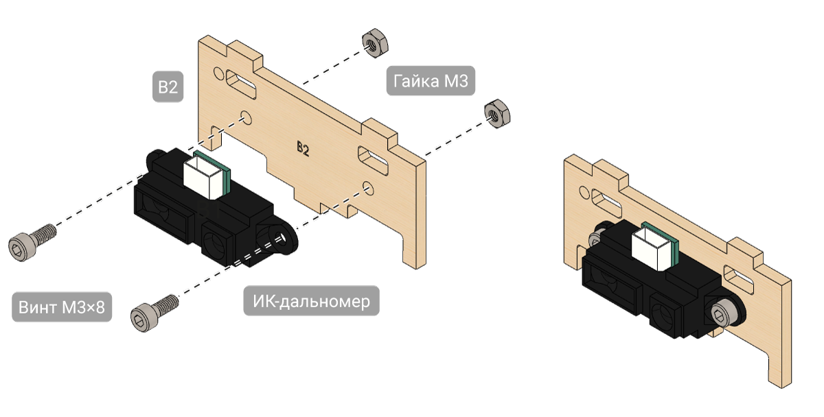

Установи инфракрасный дальномер на деталь B2. Используй для крепления металлические винты М3×8 и гайки М3.
Шаг 10
Установи деталь B2 на деталь B1, совместив шипы с пазами, как показано на рисунке.

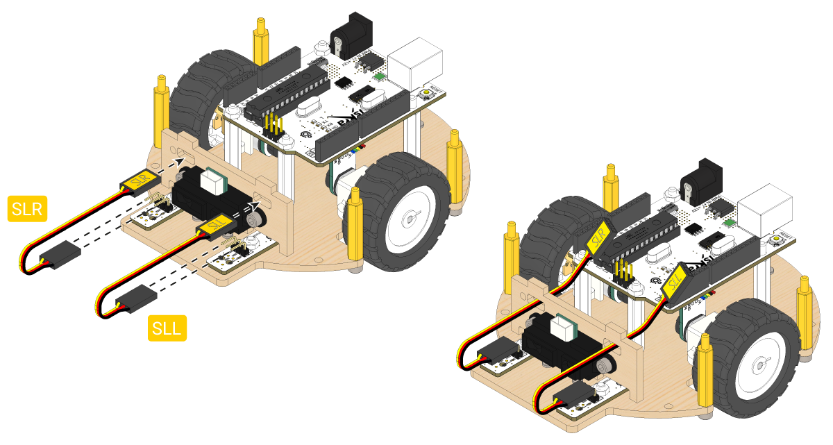

  • Возьми два Troyka-шлейфа из комплекта датчиков линии.
  • SLL — левый датчик линии.
  • SLR — правый датчик линии.
  • Подключи 3-пиновые шлейфы Troyka к датчикам линии SLL и SLR, соблюдая распиновку ниже.
Контакт Назначение Цвет провода
S Сигнал Жёлтый
V Питание Красный
G Земля Чёрный
  • Продень шлейфы через прорези в детали B2.

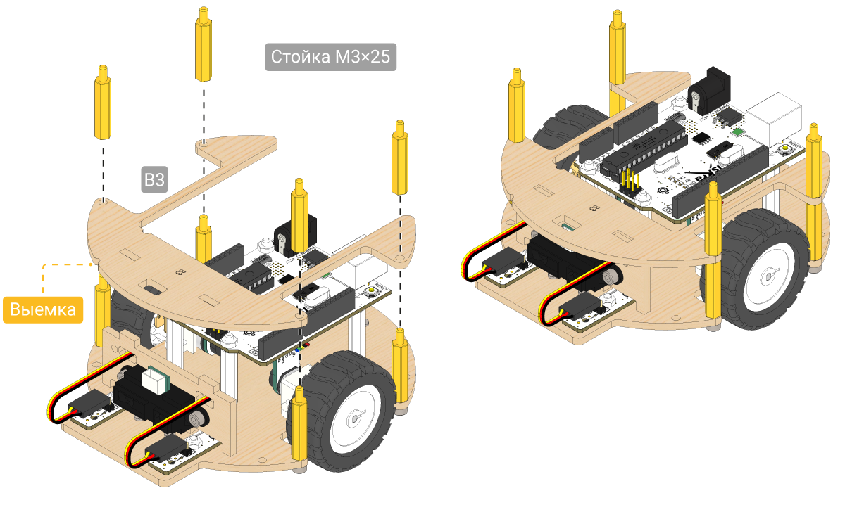

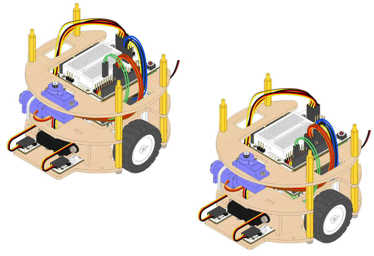

Шаг 12
Установи деталь B3 на четыре латунные стойки M3×25. Затем закрепи её ещё четырьмя латунными стойками M3×25.
При установке детали B3 ориентируйся по выемке, показанной на иллюстрации.

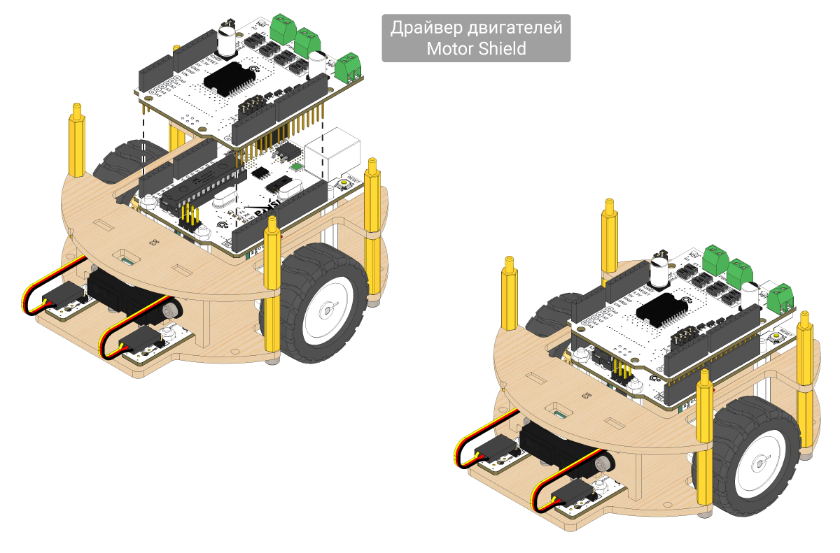

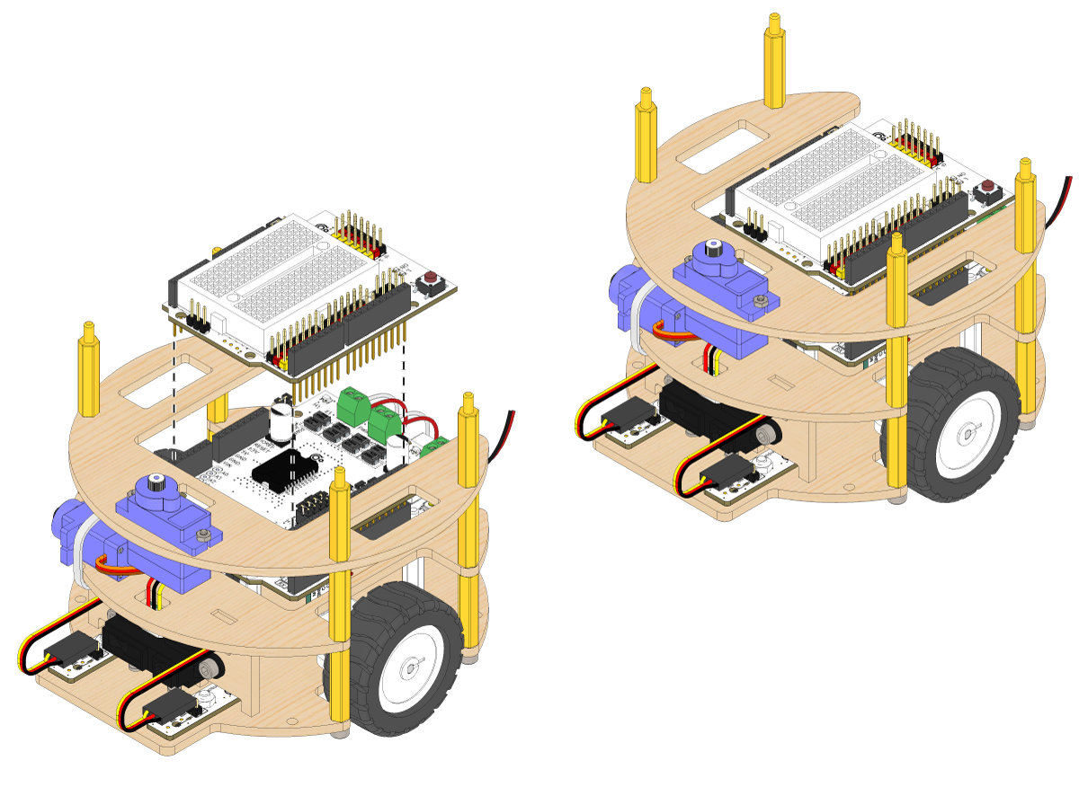

Шаг 13

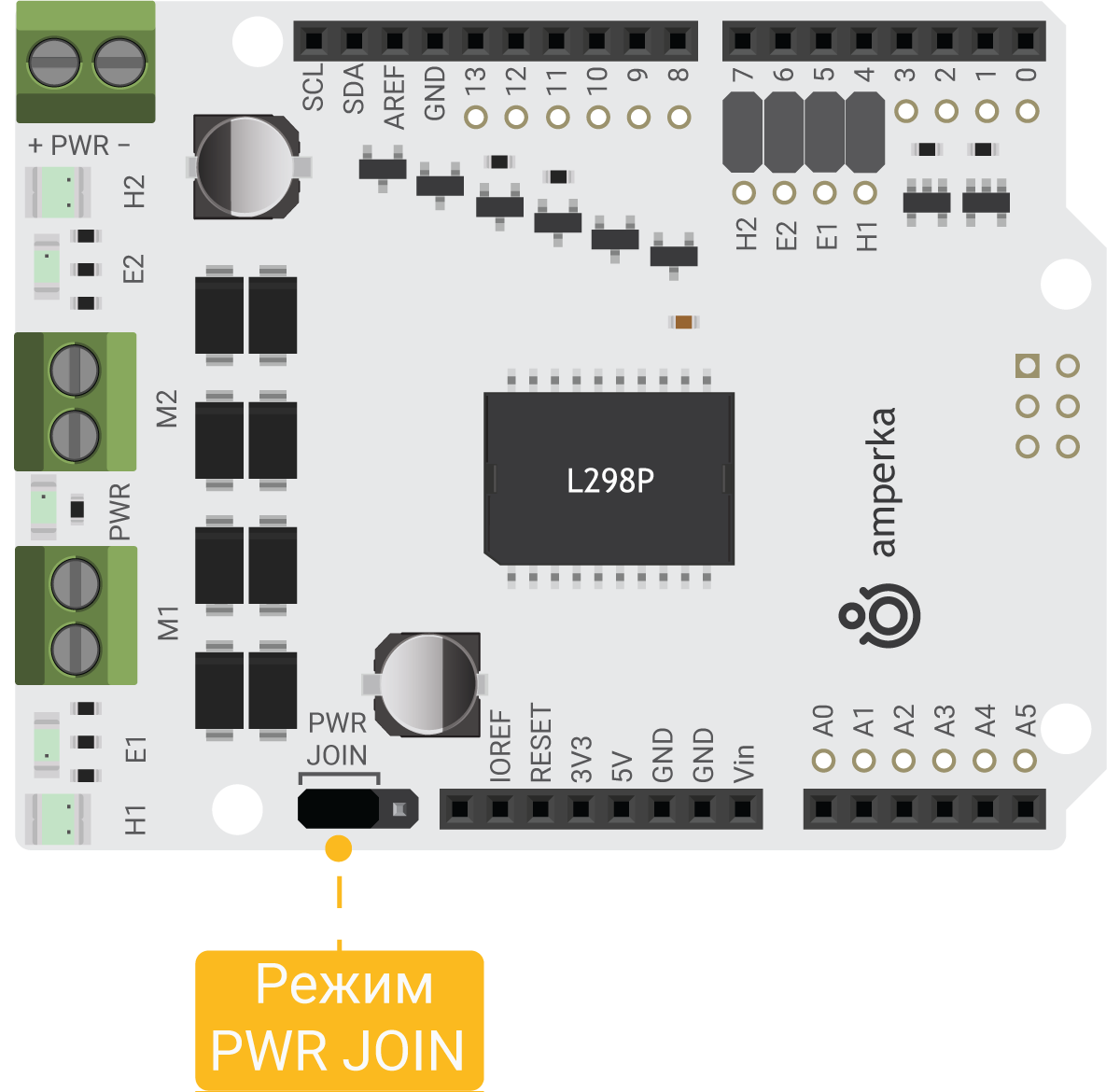

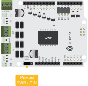

Установи плату расширения Motor Shield на контроллер Iskra Uno.
  • Соблюдай умеренные усилия и не перекашивай плату, чтобы не погнуть контактные вилки Motor Shield.
  • Контакты должны войти до упора. При этом между колодкой и платой может остаться небольшой зазор.
  • Убедись, что джампер на Motor Shield установлен в положение PWR JOIN.

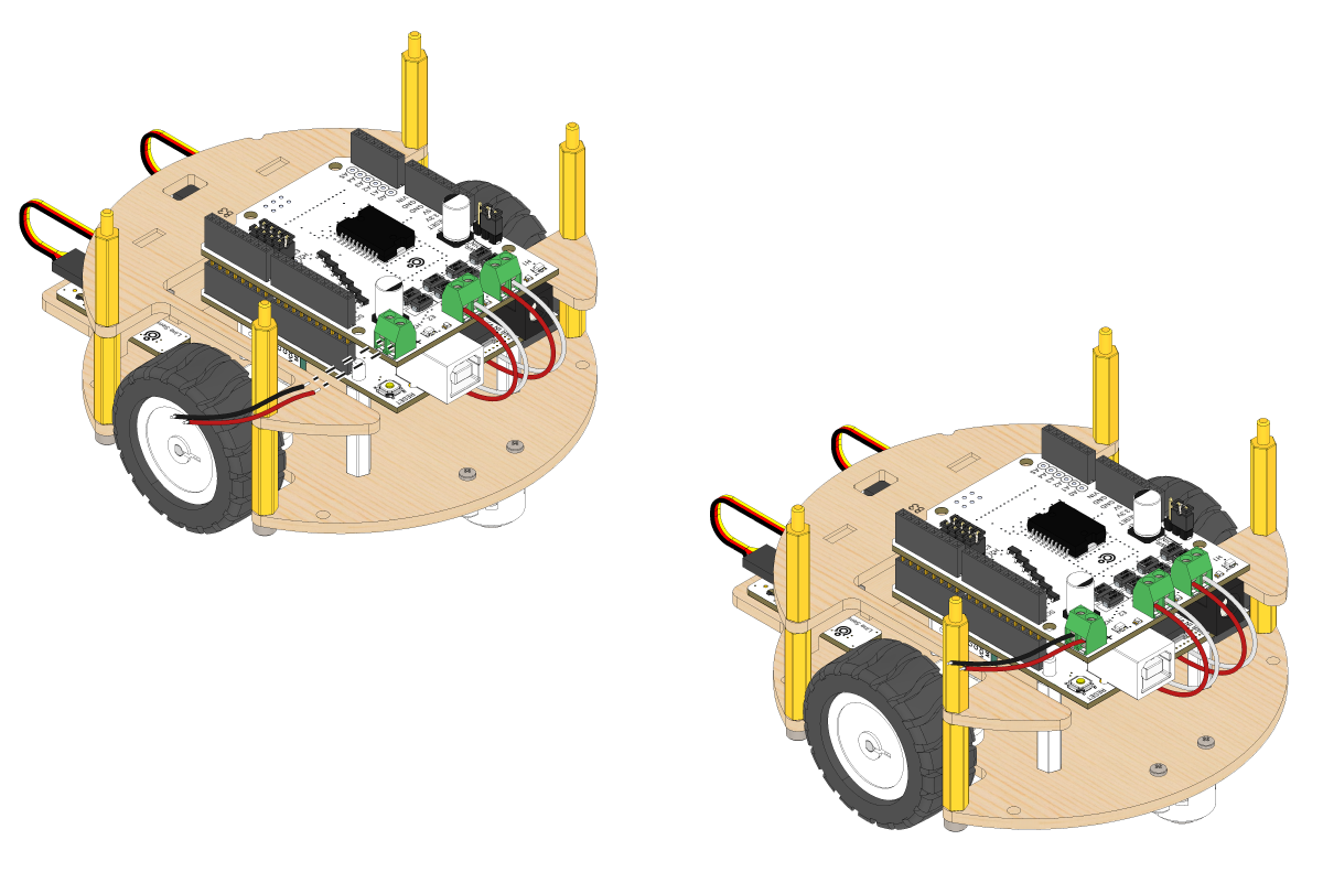

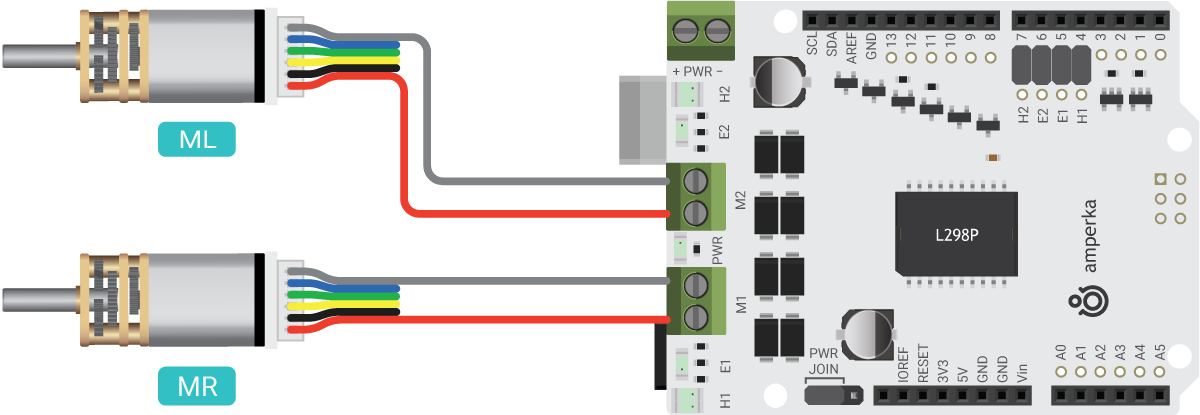

Шаг 14
Подключи к клеммникам M1 и M2 на Motor Shield по два провода питания из 6-пиновых шлейфов JST–Dupont от каждого мотора.
  • Полярность подключения задаёт направление вращения мотора.
  • Если колесо будет вращаться в обратную сторону, поменяй провода этого мотора местами или измени направление вращения в программе.
  • Остальные 4 провода подключим позже на шаге 28.

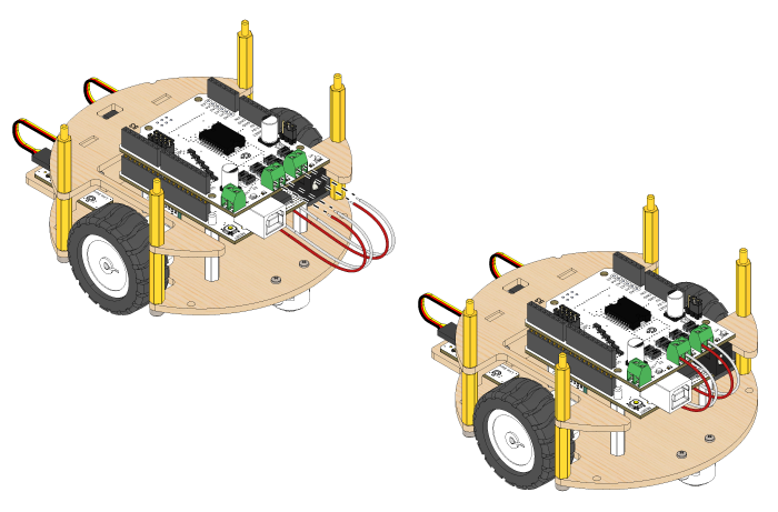

Шаг 15
Подключи два провода-перемычки к клеммнику питания PWR на плате Motor Shield, соблюдая полярность.
Контакт
клеммника
+ Питание Красный
− Земля Белый

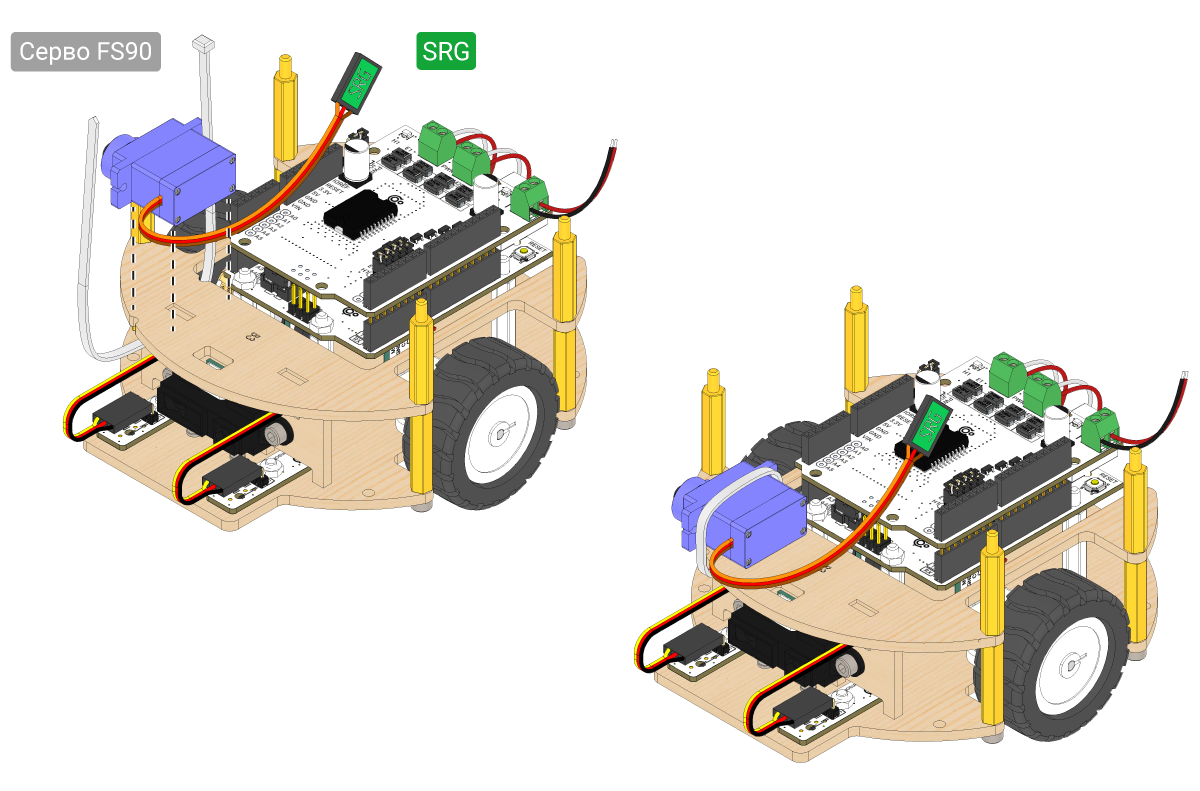

  1. Расположи сервопривод FS90 на детали B3.
  2. Закрепи сервопривод кабельной стяжкой, продев её через выемки в детали B3.
Для удобства обозначим шлейф сервопривода как SRG.
После установки сервопривода отрежь лишний конец кабельной стяжки, чтобы он не мешался.

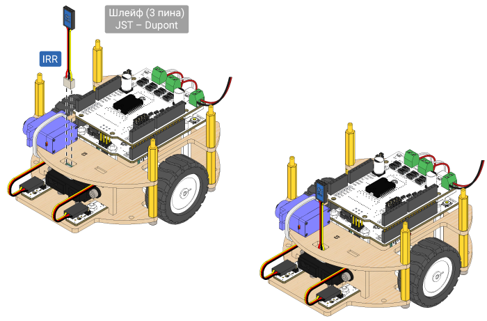

Шаг 17

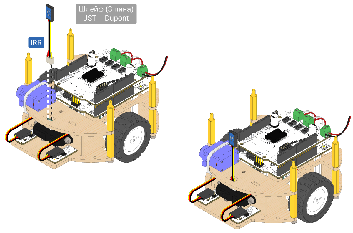

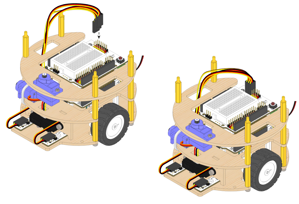

Подключи 3-пиновый шлейф JST–Dupont к инфракрасному дальномеру через вырез в детали B3.
Для удобства обозначим шлейф ИК-дальномера как IRR.

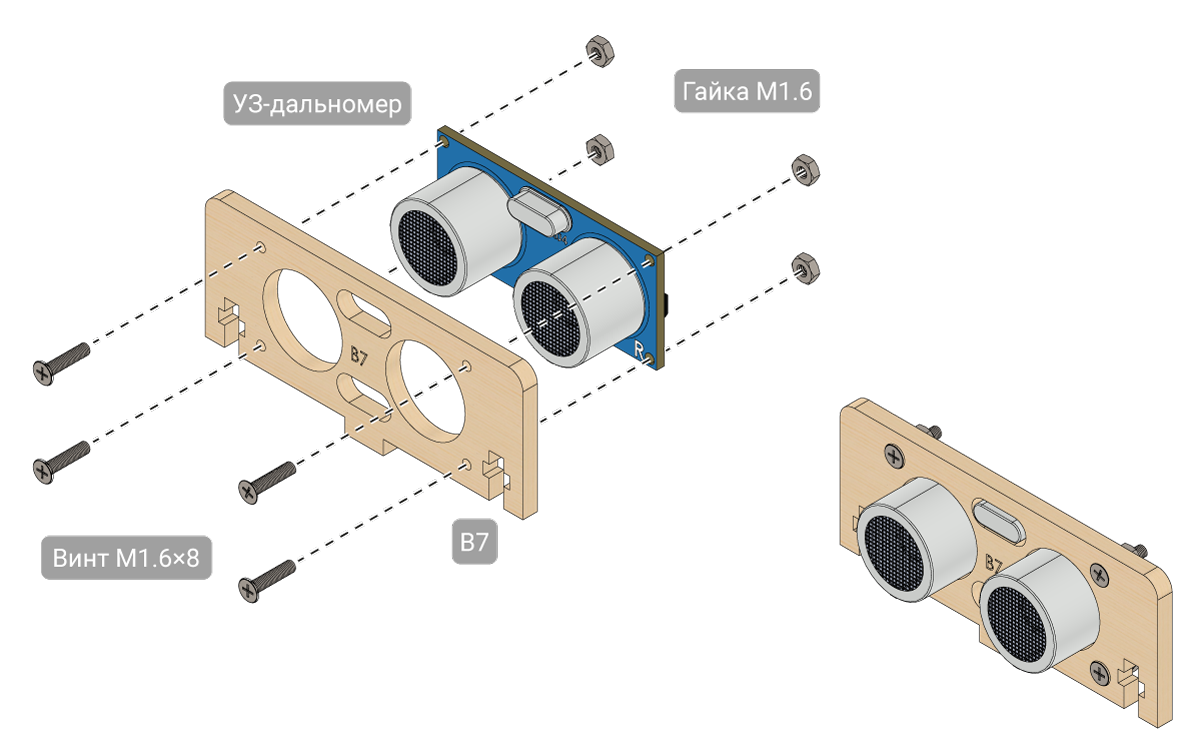

Установи ультразвуковой дальномер на деталь B7. Используй для крепления четыре металлических винта М1.6×8 с гайками М1.6.

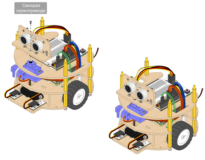

Шаг 19

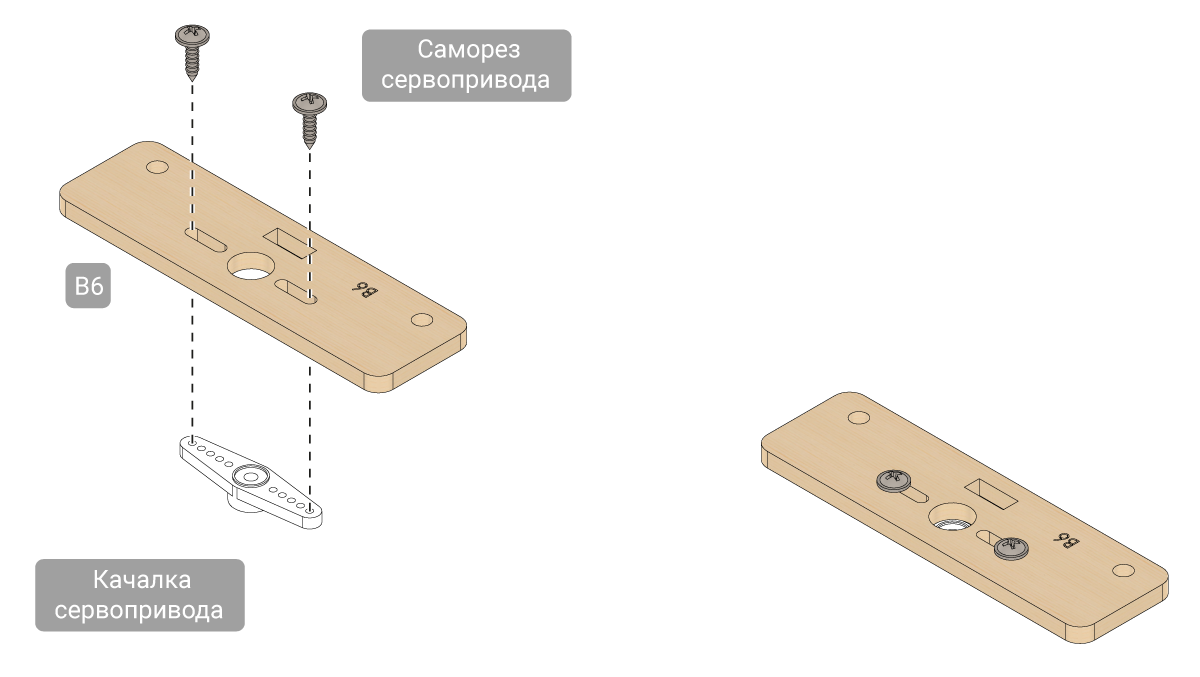

Установи качалку сервопривода на деталь B6. Используй для крепления саморезы от сервопривода.
При первом закручивании саморезы нарезают резьбу в качалке сервопривода, поэтому могут закручиваться с усилием.
Шаг 20

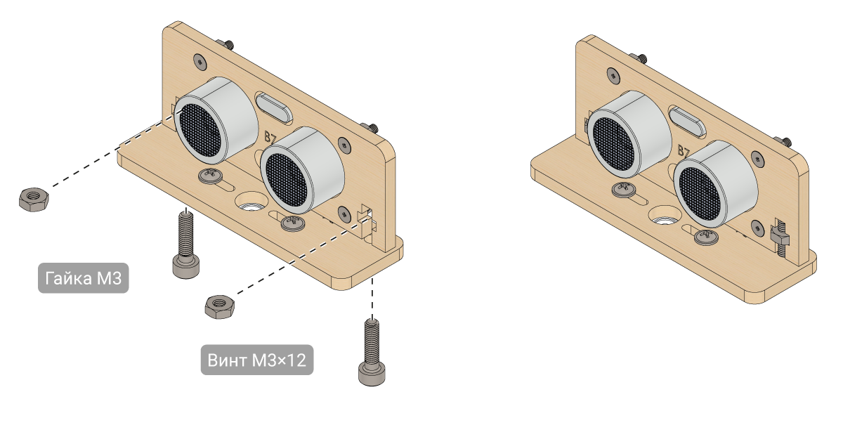

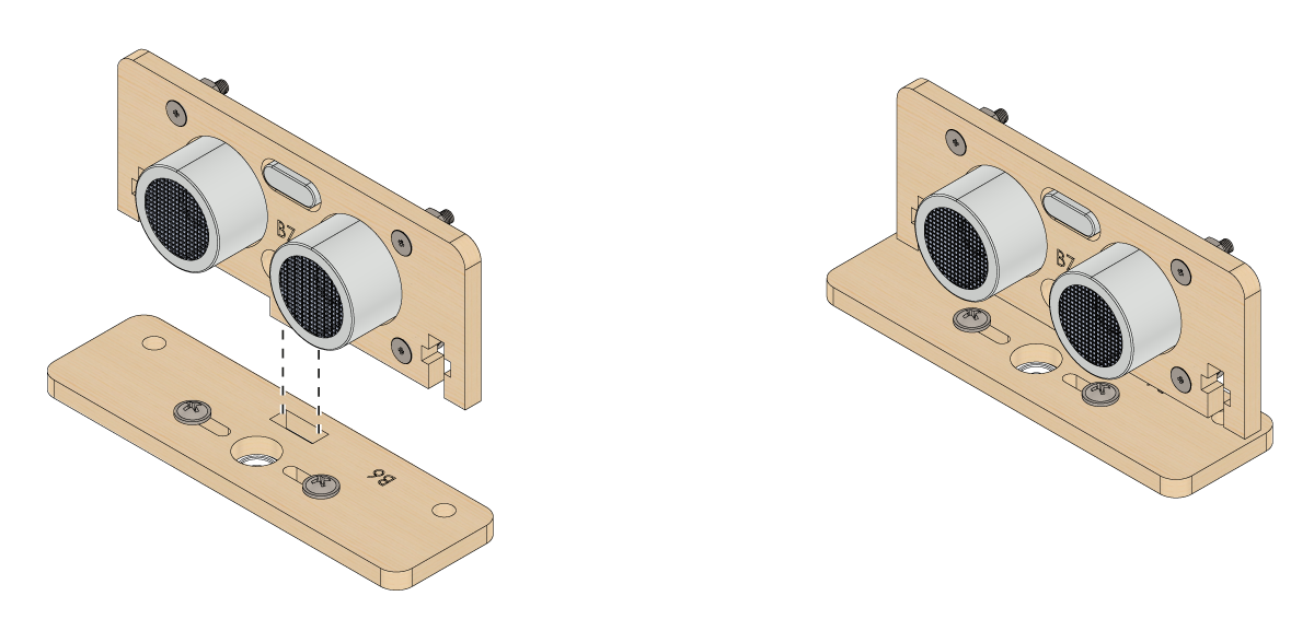

Соедини между собой детали B6 и B7, совместив шипы с пазами.

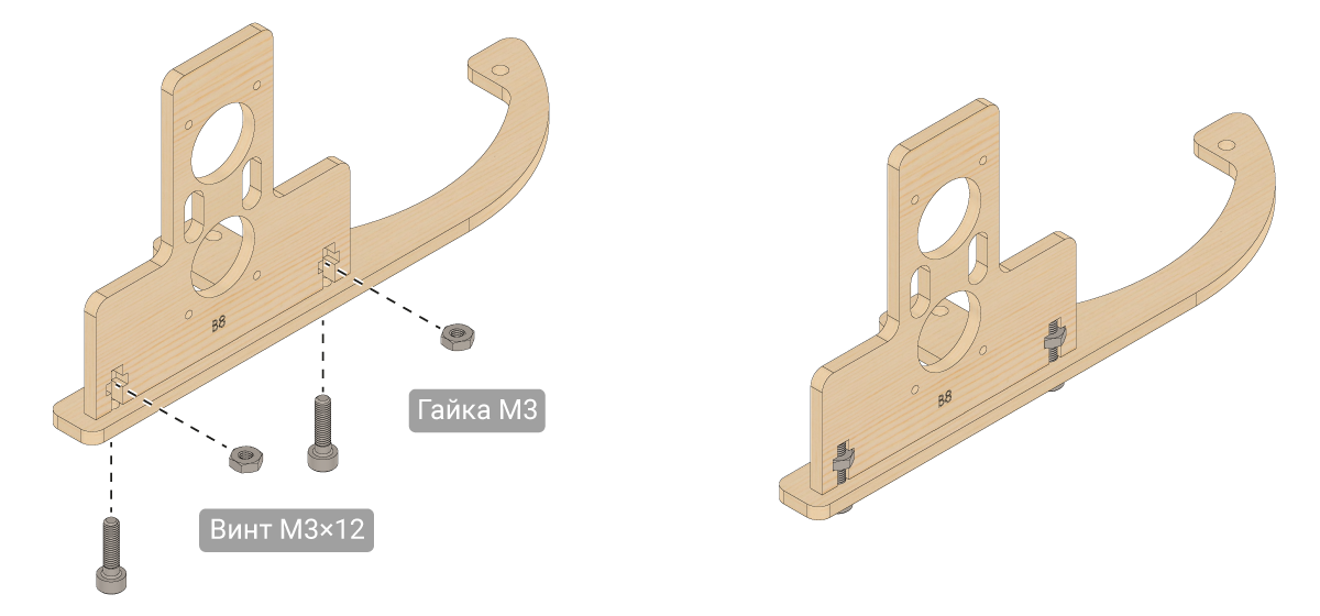

Шаг 21
Соедини детали B6 и B7 между собой с помощью металлических винтов М3×12 и гаек М3.
Шаг 22

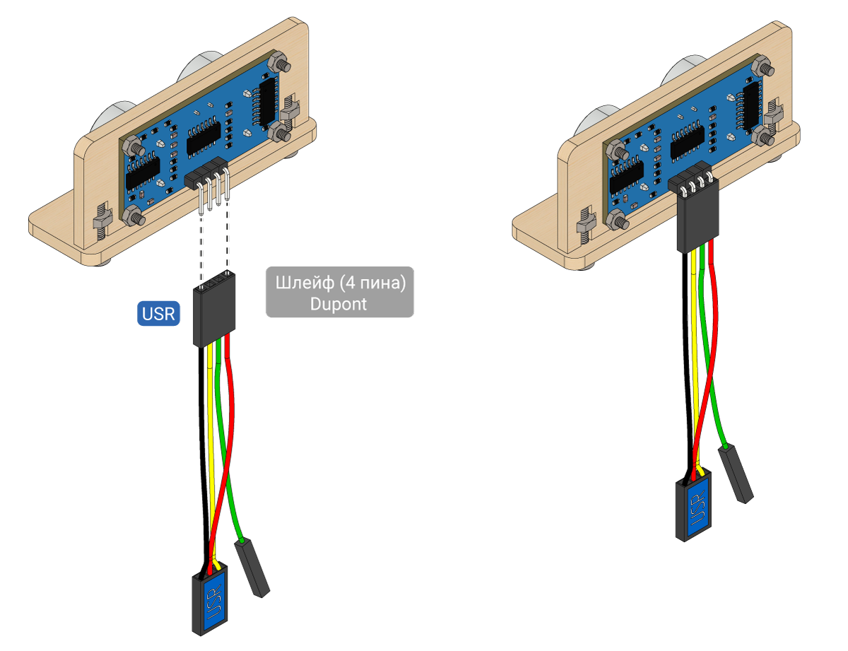

Подключи 4-пиновый шлейф Dupont к ультразвуковому дальномеру.
Контакт Цвет провода Назначение
GND Земля Чёрный
ECHO Приём сигнала Жёлтый
TRIG Отправка сигнала Зелёный
VCC Питание Красный
Для удобства обозначим шлейф УЗ-дальномера как USR.

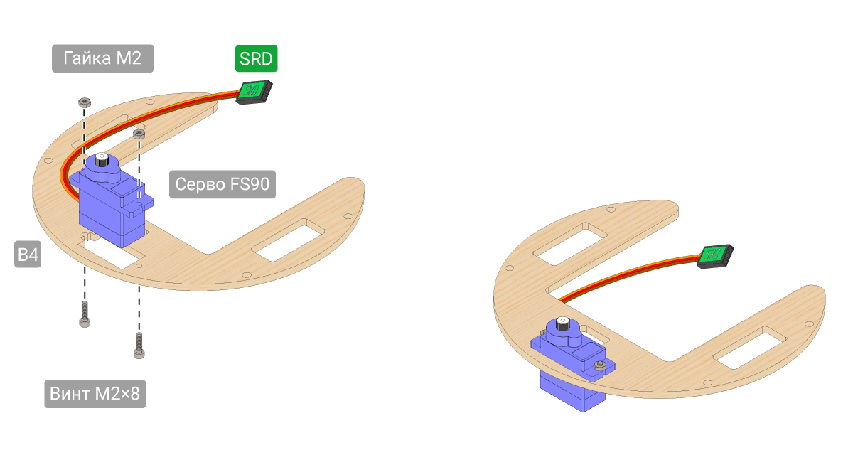

Шаг 23
Установи сервопривод FS90 на деталь B4. Используй для крепления два металлических винта М2×8 с гайками М2.
Для удобства обозначим шлейф сервопривода как SRD.

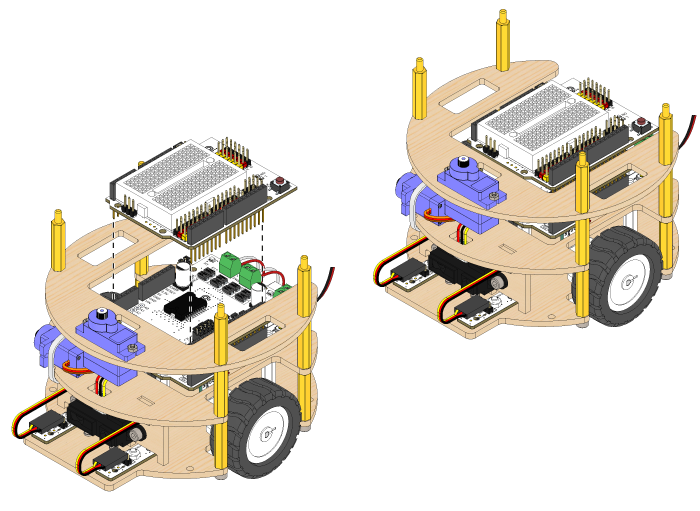

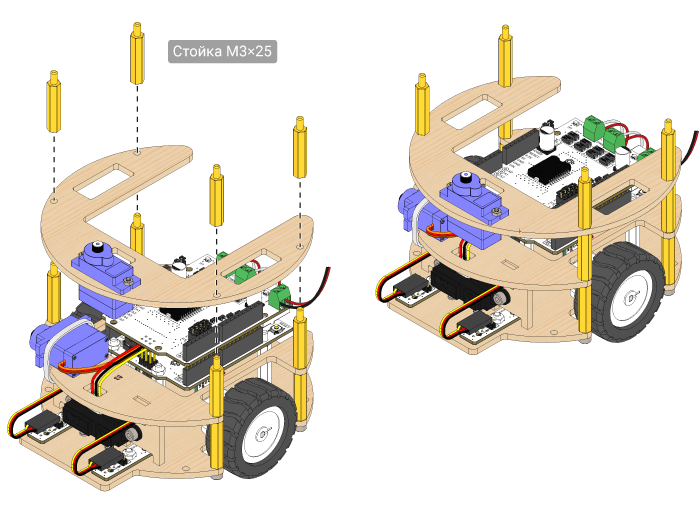

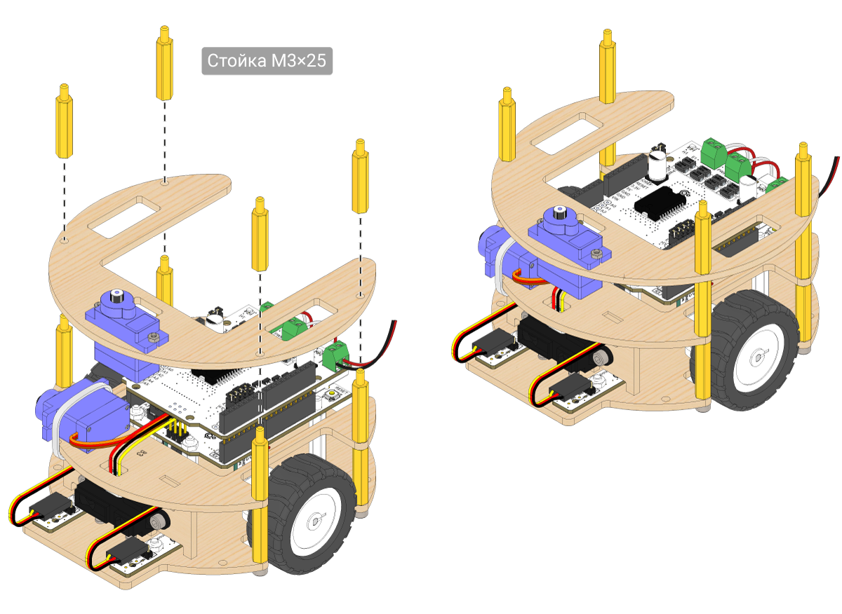

Установи деталь B4 на четыре латунные стойки M3×25. Затем закрепи её ещё четырьмя латунными стойками M3×25.

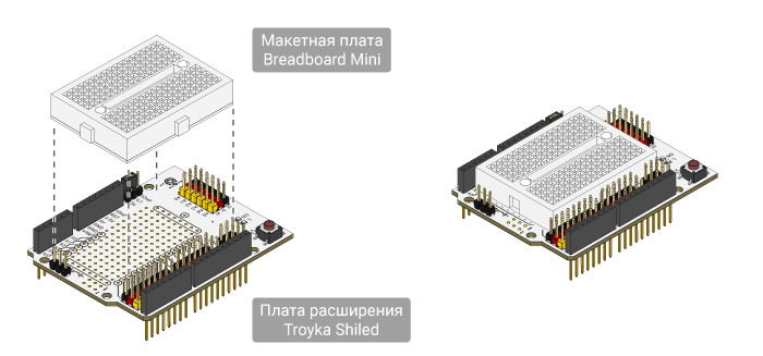

Шаг 25

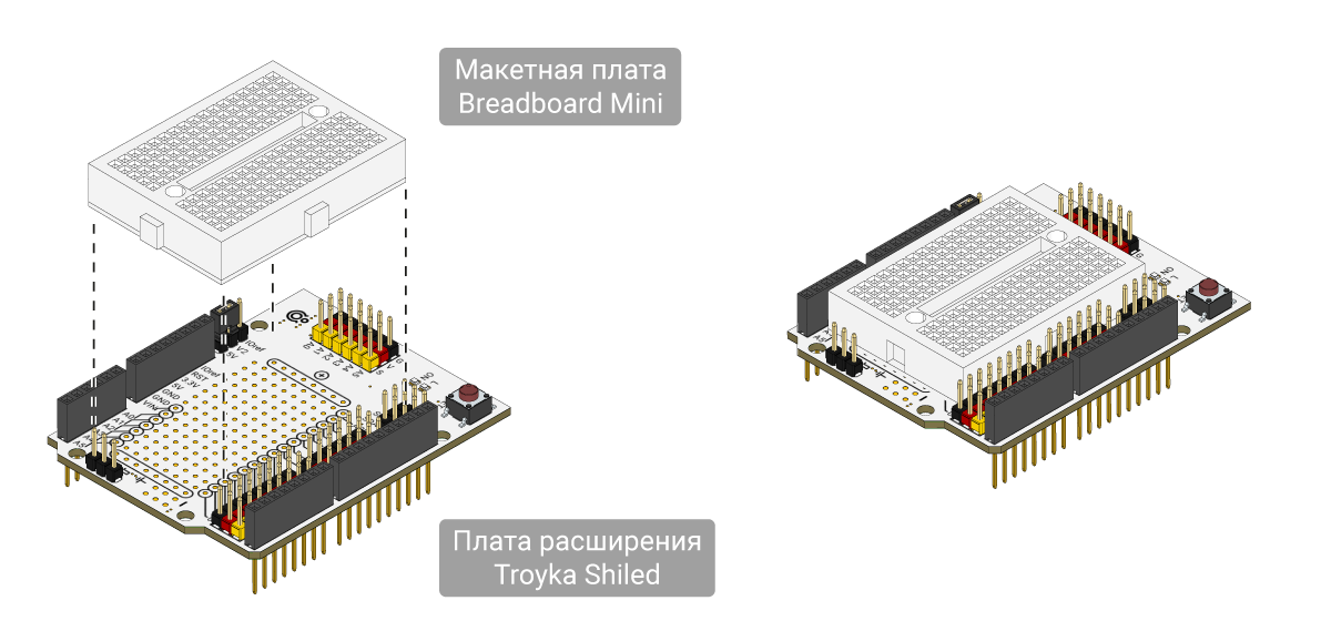

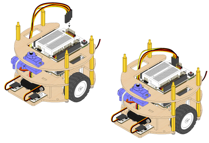

  1. Сними защитную плёнку с клейкой основы макетной платы Breadboard Mini.
  2. Установи Breadboard Mini по центру платы Troyka Shield и плотно прижми их так, чтобы макетка приклеилась.

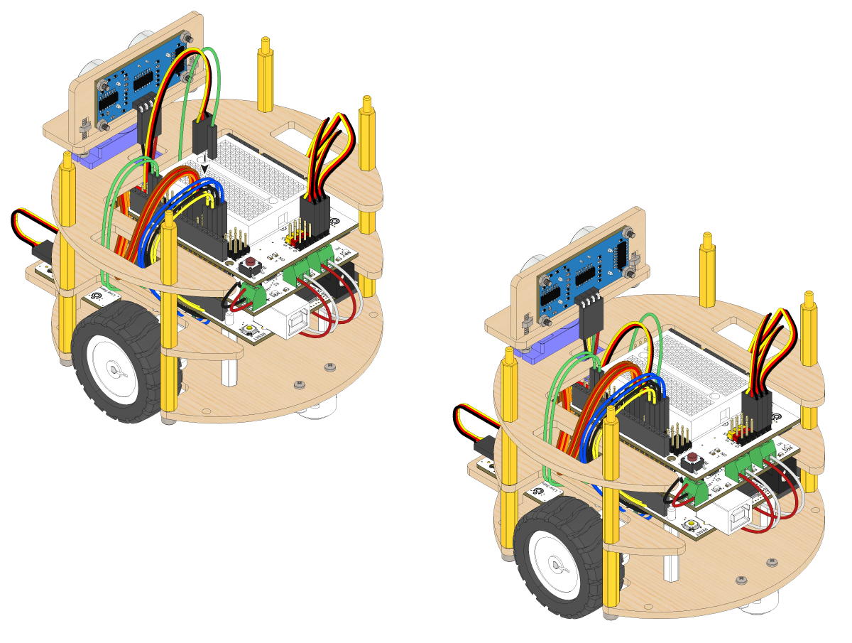

Шаг 26
Установи плату расширения Troyka Shield на драйвер двигателей Motor Shield.
Все контакты Troyka Shield должны полностью войти в соответствующие колодки Motor Shield.

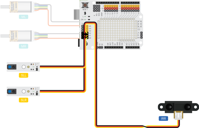

Шаг 27

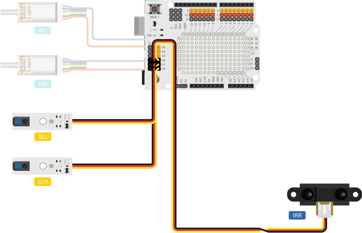

  • Подключи датчики линии SLL и SLR к контактным группам A0 и A1 на Troyka Shield.
Датчик линии SLL Troyka Shield Цвет провода
S A0 Жёлтый
V V Красный
G G Чёрный
Датчик линии SLR Troyka Shield Цвет провода
S A1 Жёлтый
V V Красный
G G Чёрный
  • Подключи инфракрасный дальномер к контактной группе A2 на Troyka Shield.
ИК-дальномер ISR Troyka Shield Цвет провода
S A2 Жёлтый
V V Красный
G G Чёрный

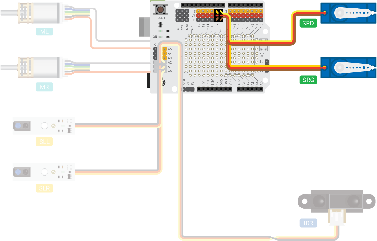

Шаг 28
Подключи сервоприводы SRD и SRG к контактным группам 8 и 9 на Troyka Shield.
Сервопривод SRD Troyka Shield Цвет провода
S 8 Оранжевый
V V Красный
G G Коричневый
Сервопривод SRG Troyka Shield Цвет провода
S 9 Оранжевый
V V Красный
G G Коричневый

Подключи энкодеры моторов ML и MR к плате расширения Troyka Shield, используя четыре незанятых пина соответствующего шлейфа JST-Dupont.
Энкодер ML Troyka Shield Цвет провода
GND G Синий
C1 / A 2 Зелёный
C2 / B 12 Жёлтый
VCC V Чёрный
Энкодер MR Troyka Shield Цвет провода
GND G Синий
C1 / A 3 Зелёный
C2 / B 13 Жёлтый
VCC V Чёрный
Два провода от шлейфов мы уже подключили к питанию в шаге 15.

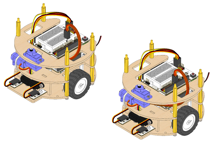

Шаг 30
Установи сборку деталей B6+B7 с ультразвуковым дальномером на вал сервопривода. Используй для крепления саморез от сервопривода.

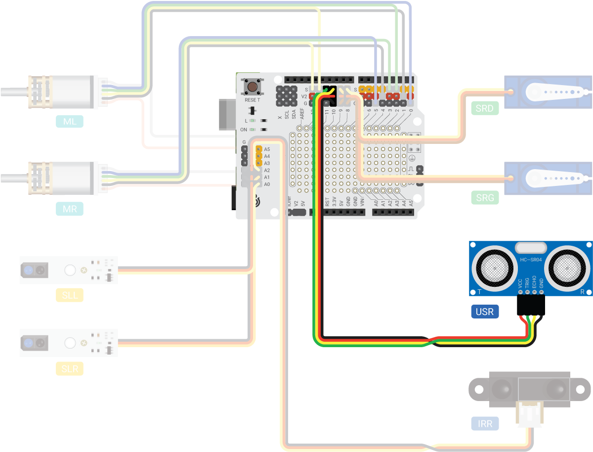

Шаг 31

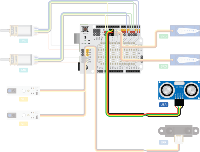

Подключи ультразвуковой дальномер к контактным группам 10 и 11 на Troyka Shield.
УЗ-дальномер Troyka Shield Цвет провода
GND G Чёрный
ECHO 10 Жёлтый
TRIG 11 Зелёный
VCC V Красный

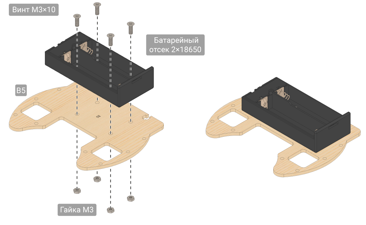

Прикрути батарейный отсек 2×18650 к детали B5 с помощью четырёх металлических винтов М3×10 с потайной головкой и гаек М3.

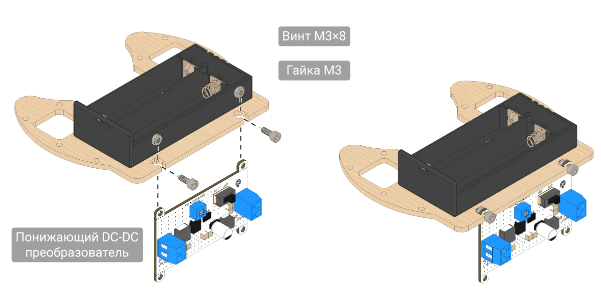

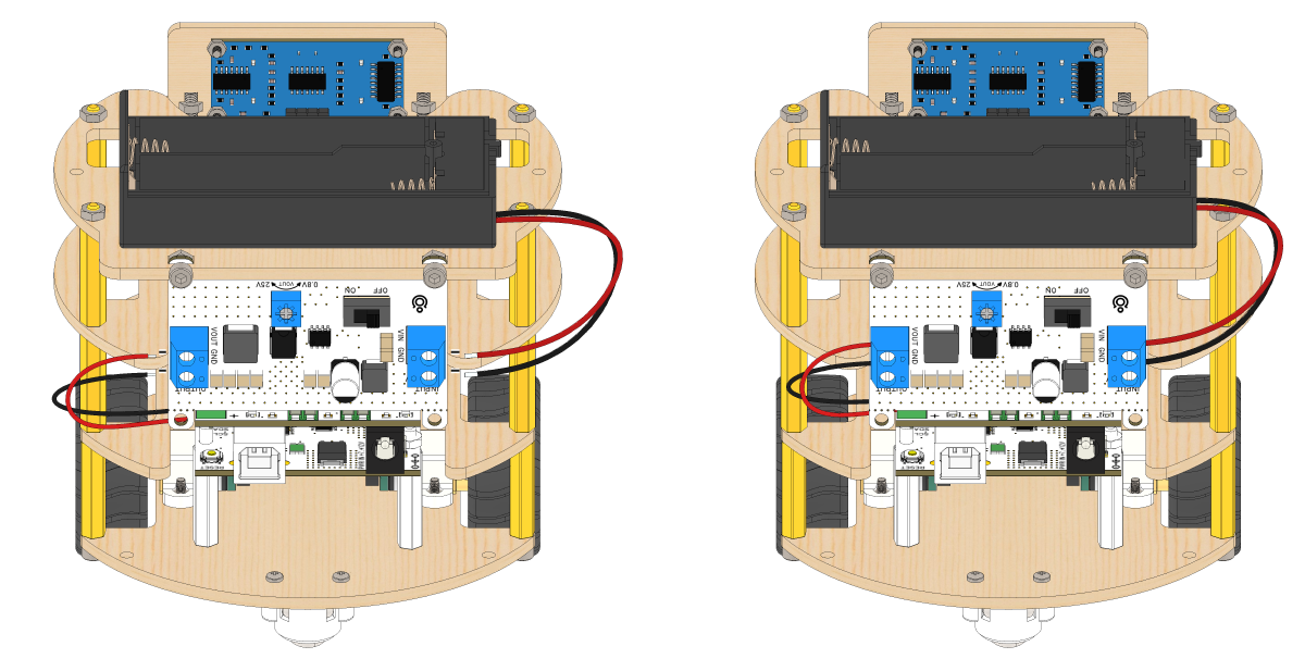

Шаг 33
Установи преобразователь DC-DC «ушками» на деталь B5. Используй для крепления два металлических винта М3×8 с гайками М3.
Шаг 34

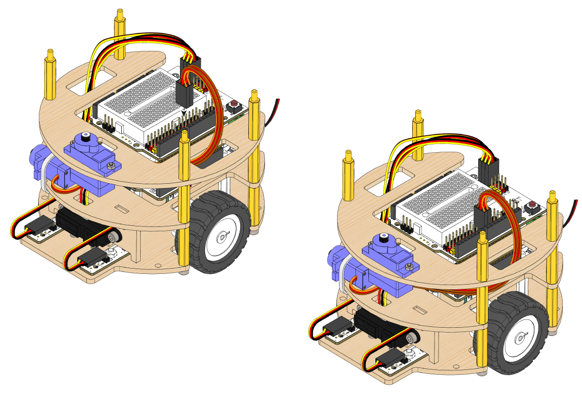

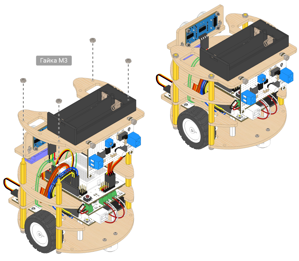

Установи деталь B5 со всей сборкой на латунные стойки М3×25, а затем закрепи металлическими гайками М3.
Шаг 35
  • Подключи два провода-перемычки от клеммника PWR на Motor Shield к клеммнику OUTPUT на преобразователе DC-DC.
Motor Shield
Клеммник PWR
DC-DC-преобразователь
Клеммник OUTPUT
Цвет провода
+ + Красный
− − Чёрный
  • Подключи два провода от батарейного отсека к клеммнику INPUT на преобразователе DC-DC.
Батарейный отсек DC-DC-преобразователь
Клеммник INPUT
Цвет провода
+ + Красный
− − Чёрный

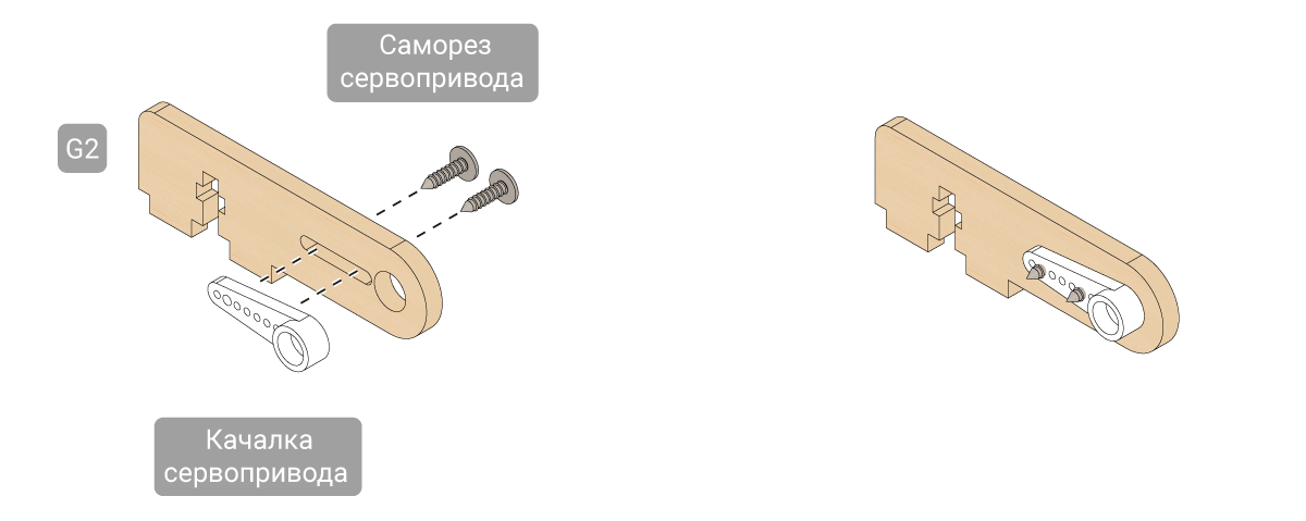

Шаг 36

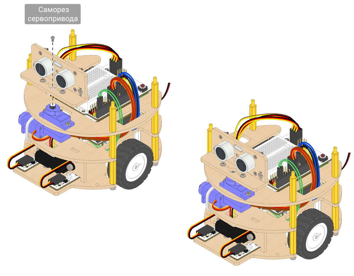

Прикрути качалку сервопривода к детали G2 двумя саморезами от сервопривода.
Первый раз саморезы могут закручиваться с усилием, потому что они нарезают резьбу в качалке сервопривода.

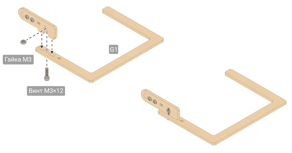

Шаг 37

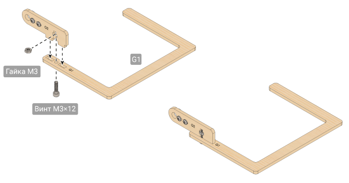

Установи деталь G2 на деталь G1, совместив шипы с пазами. Используй для крепления металлический винт M3×12 с гайкой M3.
Шаг 38

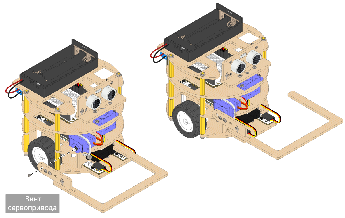

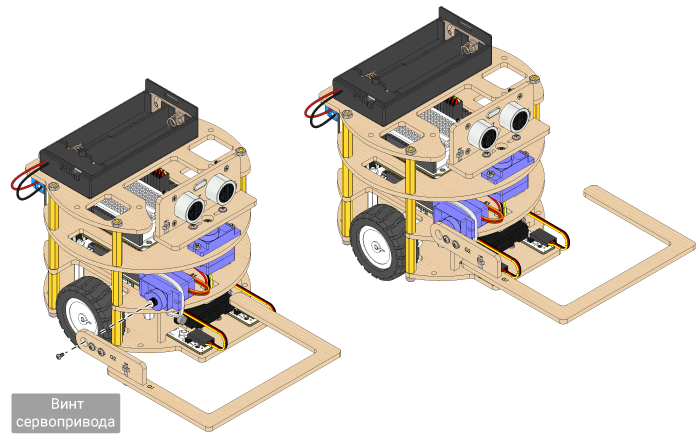

Установи захват на вал сервопривода SRG. Для крепления используй саморез от сервопривода.

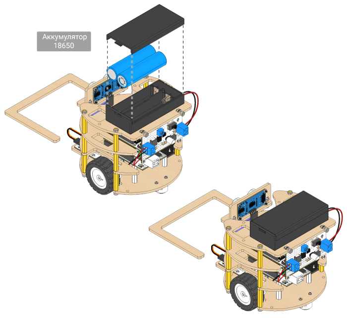

Шаг 39

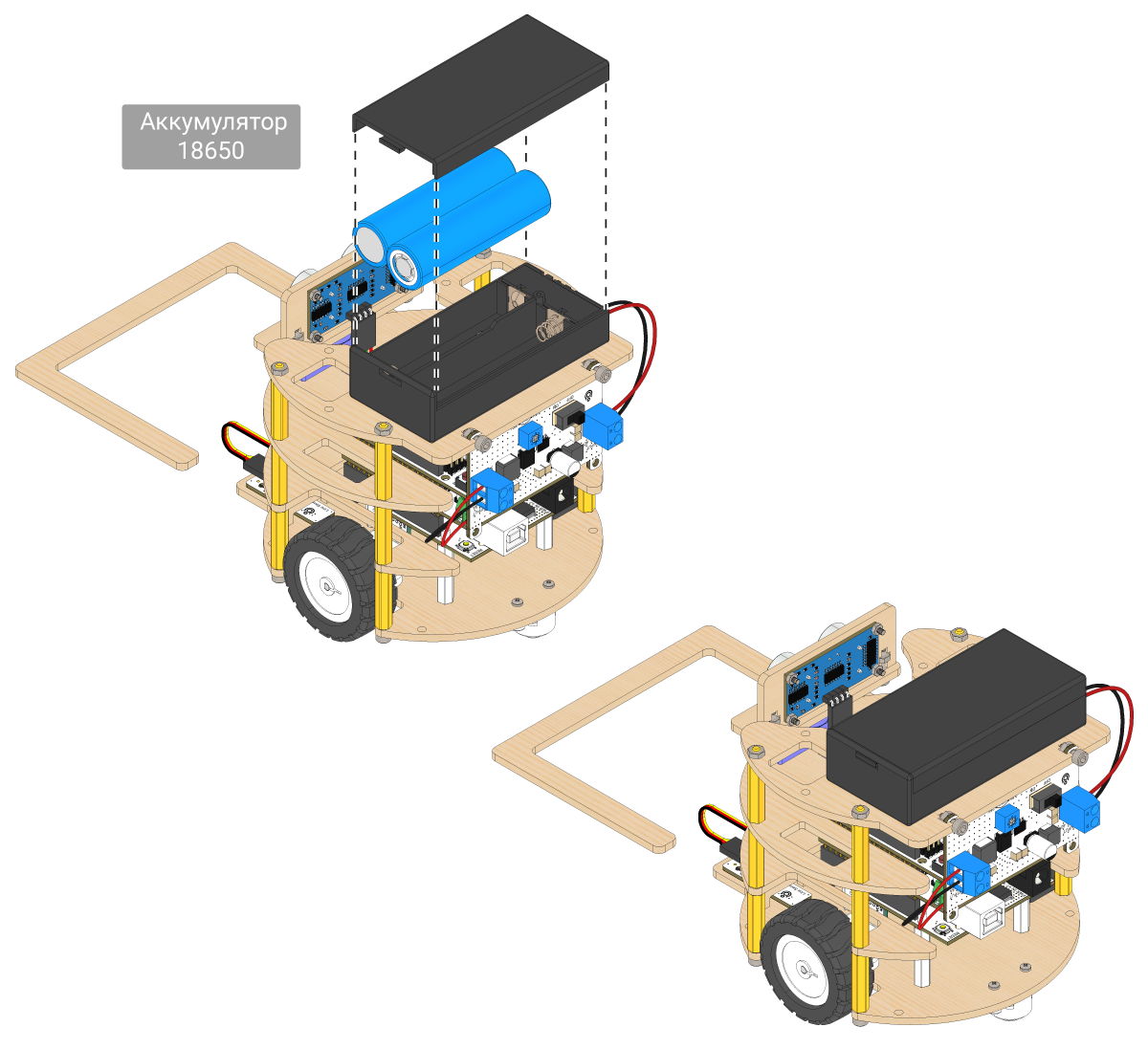

Вставь два аккумулятора 18650 в батарейный отсек и закрой крышку.
При установке аккумуляторов соблюдай полярность, указанную на батарейном отсеке.

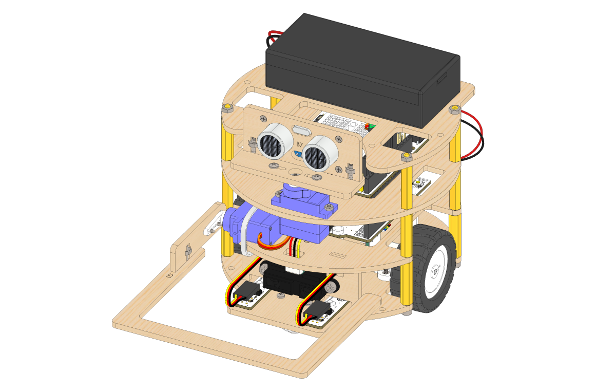

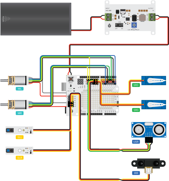

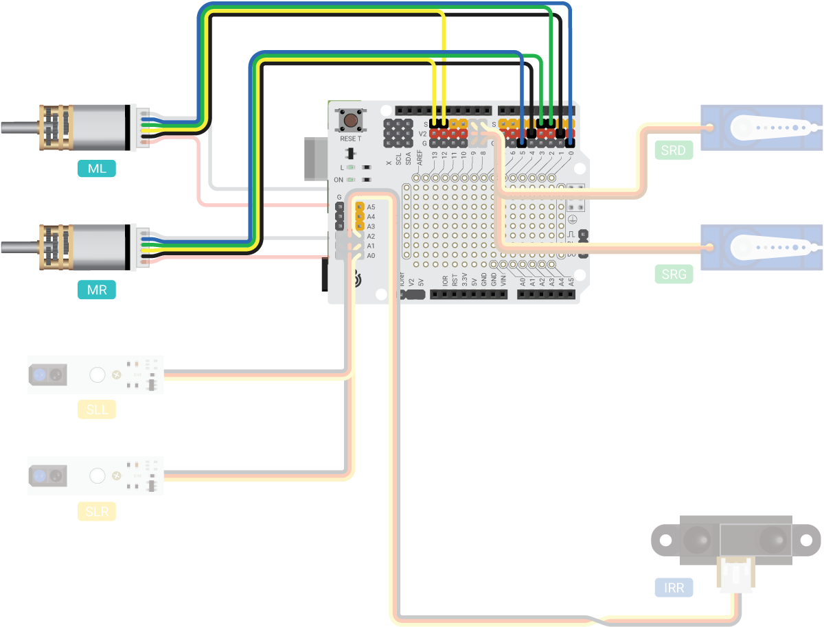

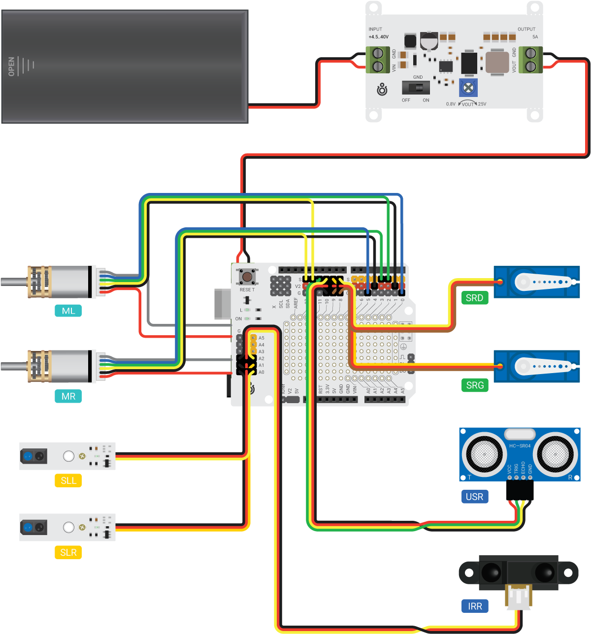

Схема подключения
Полная схема подключения электронных модулей робота «Олимпиец».
Результат
Ура, на этом сборка робота-олимпийца завешена! Теперь самое время приступать к занятиям.

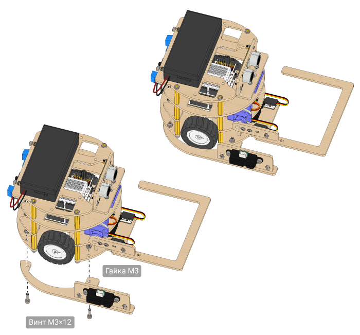

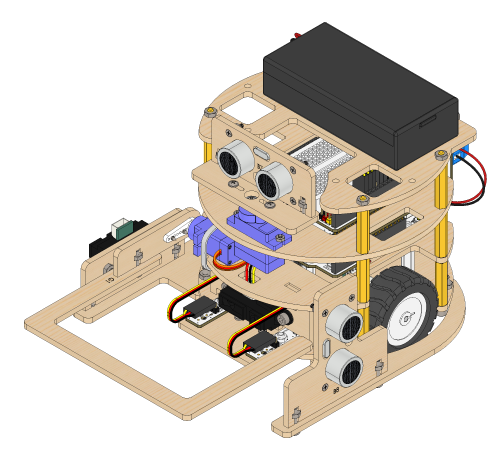

Сборка расширений робота

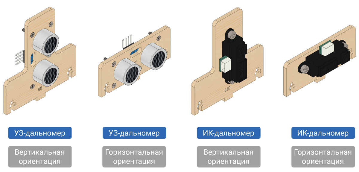

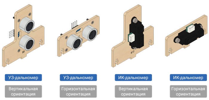

На «Олимпийца» можно установить боковые панели с дополнительными дальномерами, чтобы робот мог обнаруживать и считать объекты по сторонам. Это понадобится в алгоритмах решения тренировочных задач из второй и третьей части практикума.
Варианты установки дальномеров
  • В комплекте робота есть мини-панели под ультразвуковые и инфракрасные дальномеры.
  • Дополнительные дальномеры можно развернуть вертикально или горизонтально.
В данной инструкции приведём пример сборки робота с вертикальным УЗ-дальномером и горизонтальным ИК-дальномером. Другие варианты установки получаются аналогичным способом.

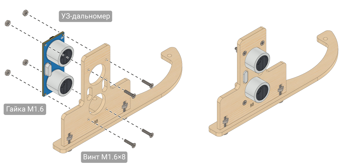

Шаг 1

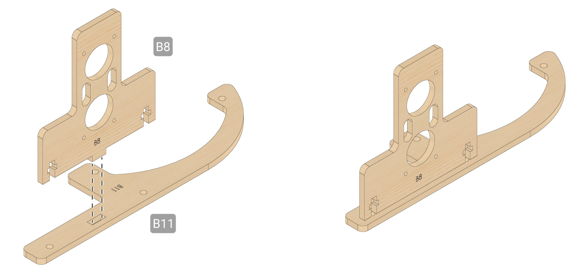

Соедини между собой детали B8 и B11, совместив шипы с пазами.
Шаг 2
Соедини детали B8 и B11 между собой с помощью металлических винтов М3×12 и гаек М3.
Шаг 3

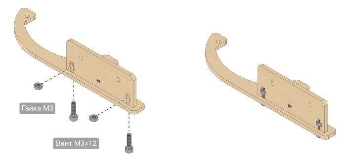

Установи ультразвуковой дальномер на деталь B8. Используй для крепления четыре металлических винта М1.6×8 с гайками М1.6.
Шаг 4

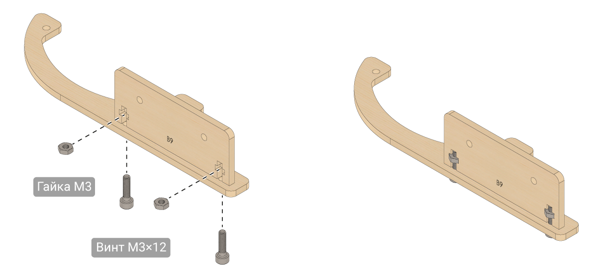

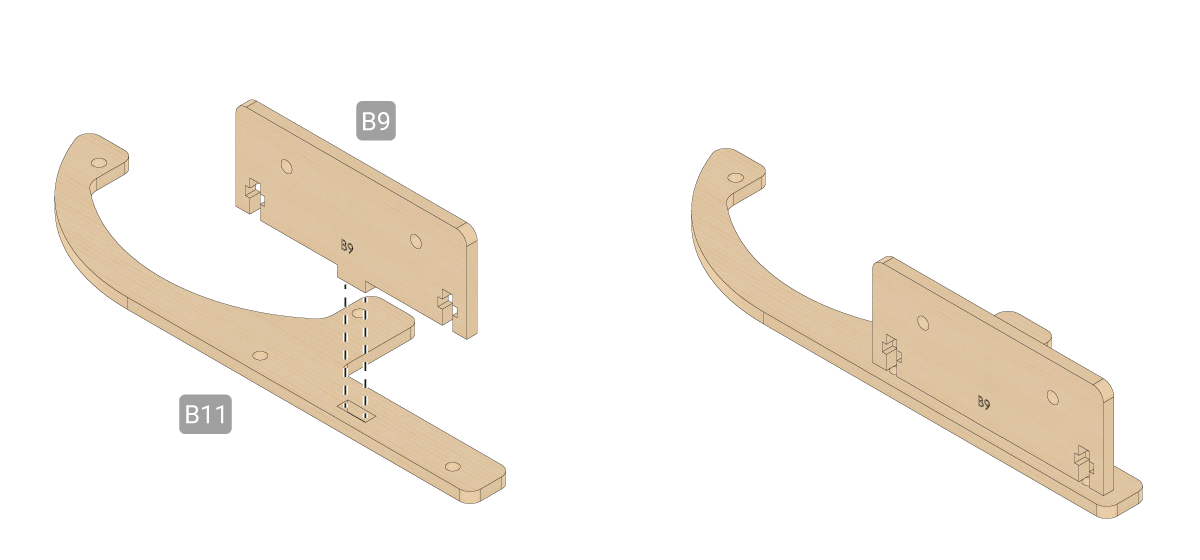

Соедини между собой детали B9 и B11, совместив шипы с пазами.
Шаг 5
Соедини детали B9 и B11 между собой с помощью металлических винтов М3×12 и гаек М3.
Шаг 6

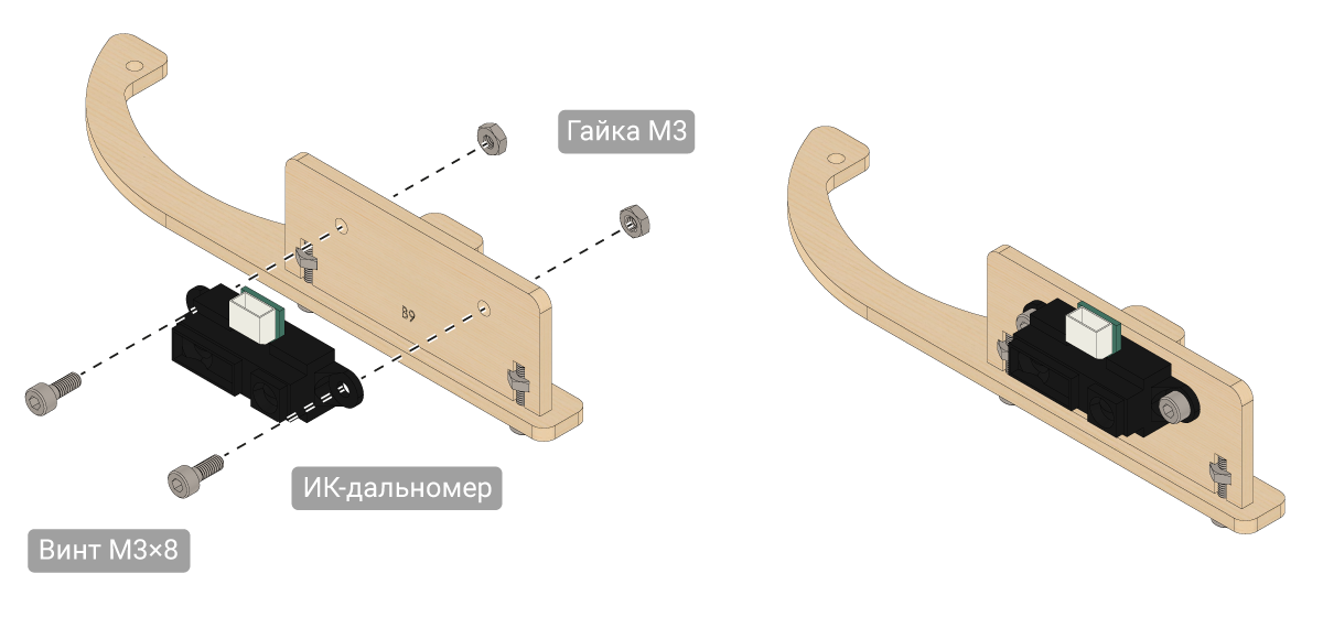

Установи инфракрасный дальномер на деталь B9. Используй для крепления металлические винты М3×8 и гайки М3.

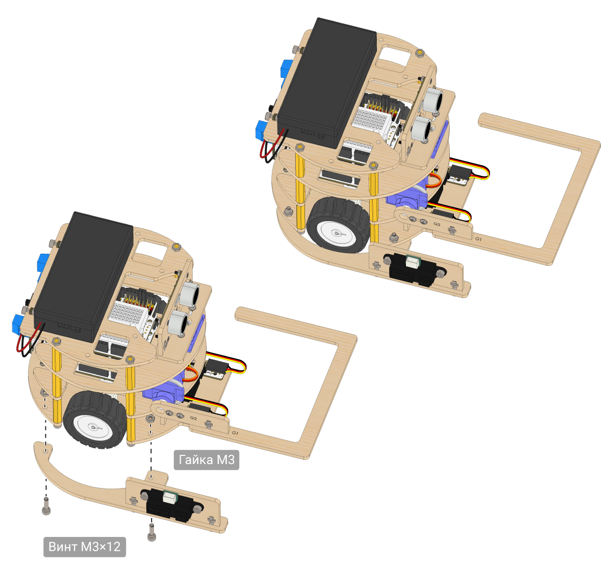

Шаг 7
Закрепи полученную сборку с горизонтальным ИК-дальномером металлическими винтами М3×12 и гайками М3.

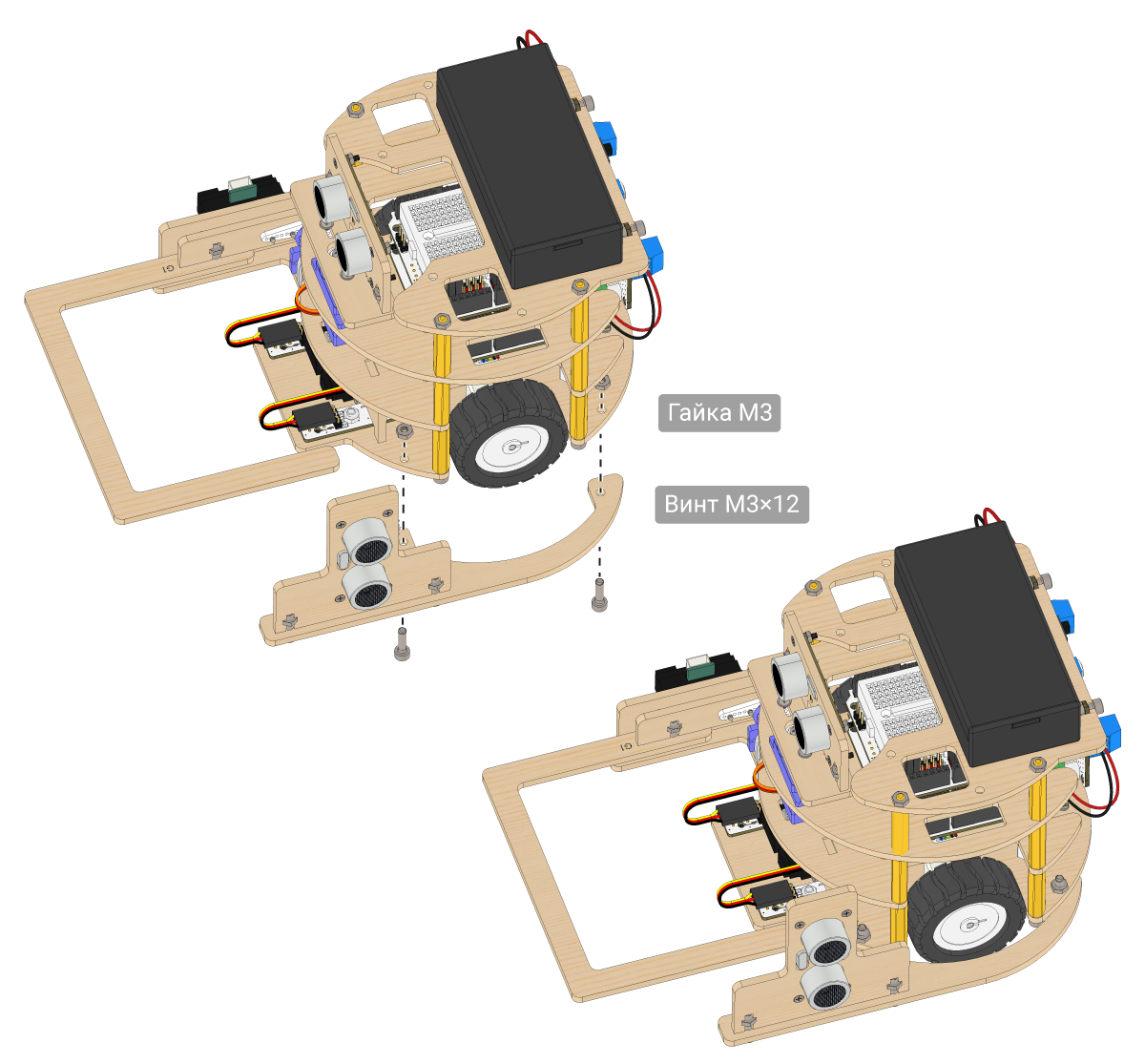

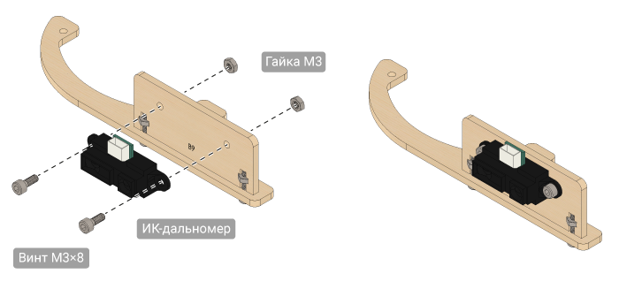

Шаг 8
Закрепи полученную сборку с вертикальным УЗ-дальномером металлическими винтами М3×12 и гайками М3.

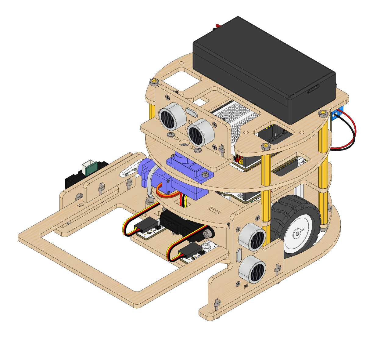

Результат
На этом сборка расширенной конфигурации робота-олимпийца завершена.
