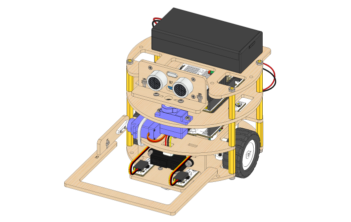

Практикум для «Олимпийца» (Olympic Bot). Часть 1: езда по линии с перекрёстками
В первой части практикума построим тренировочного робота «Олимпиец» (Olympic Bot) на Arduino, научим его ездить по линии и разберёмся с двумя примерами олимпиадных заданий за 2022–2023 учебный год.
 Amperka Olympic Bot
Для большей эффективности стоит дополнительно пройти два курса:
Советы и заметки
По любым вопросам старайся сначала самостоятельно разобраться и найти ответ на многочисленных профильных сайтах про Arduino и робототехнику, например: wiki.amperka.ru, arduino.ru и так далее.
Готовый ответ, полученный от учителя или ИИ-помощника, ты забудешь на следующий день. А вот знания, «выстраданные» своими усилиями, останутся с тобой надолго и обязательно пригодятся на олимпиадах.
1. Сборка робота
Всю сборку робота «Олимпийца» мы привели в отдельной инструкции по сборке с подробными шагами и красочными иллюстрациями.

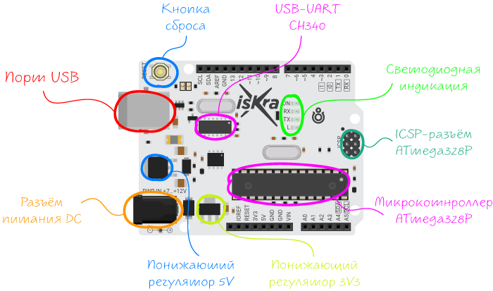

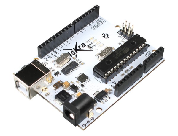

Контроллер Iskra Uno
Контроллер Iskra Uno — «мозг» будущего робота. Именно она будет выполнять программу, считывать показания датчиков и передавать команды моторам и сервоприводу. Iskra Uno совместима с платформой Arduino, которую мы будем использовать для программирования робота.
Элементы платы

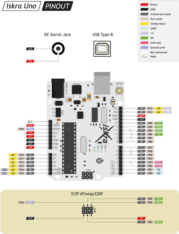

Распиновка
Платформа Iskra Uno предоставляет 32 физических контакта на штатных колодках Arduino R3 и 6 дублирующих контактов на разъёме ICSP для подключения дополнительных плат расширения, модулей и сенсоров.
  • Всего физических контактов: 38 (32+6)
  • Контактов ввода-вывода GPIO: 20
  • Контакты с ШИМ: 6 с разрядностью 8 бит
  • Контакты с АЦП: 6 с разрядностью до 10 бит
  • Аппаратные интерфейсы: 1× UART, 1× SPI, 1× I²C
Распиновка Iskra Uno
Пины питания
Имя пина Описание
VIN Входной пин для подключения внешнего источника напряжения в диапазоне от 7 до 12 В. Дублирует питание от внешнего DC-разъёма.
5V Выходной пин от стабилизатора напряжения с выходом 5 В и максимальным током 1 А. Регулятор обеспечивает питание микроконтроллера и другой обвязки платы.
3V3 Выходной пин от стабилизатора напряжения с выходом 3,3 В и максимальным током 300 мА.
IOREF Выходной пин, который предоставляет платам расширения информацию о рабочем напряжении микроконтроллера. В нашем случае рабочее напряжение платформы 5 В.
AREF Входной пин для подключения внешнего опорного напряжения АЦП, относительно которого происходят аналоговые измерения при использовании функции analogReference() с параметром EXTERNAL.
GND Контакты общей земли.
Пины ввода-вывода
Категория пинов Количество пинов Используемые пины Описание
Пины ввода-вывода GPIO 20+6 0–20, A0–A5 Пины могут быть настроены как вход или выход. Логический уровень единицы — 5 В, нуля — 0 В. Диапазон входного напряжения от 0 до 5 В, при подаче большего напряжения микроконтроллер может выйти из строя.
ШИМ / PWM 6 3, 5, 6 и 9–11 Позволяет выводить аналоговое напряжение в виде ШИМ-сигнала из цифровых значений. Разрядность ШИМ не меняется и установлена в 8 бит.
АЦП / ADC 6 A0–A5 Позволяет представить аналоговое напряжение в виде цифровом виде. Разрядность АЦП не меняется и установлена в 10 бит. Диапазон входного напряжения от 0 до 5 В, при подаче большего напряжения микроконтроллер может выйти из строя.
Не пугайся количества контактов и обозначений. Сейчас запоминать их не нужно. По ходу практикума мы будем знакомиться с ними постепенно и использовать только те, которые нужны для конкретной задачи.

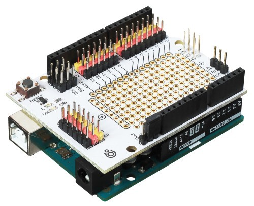

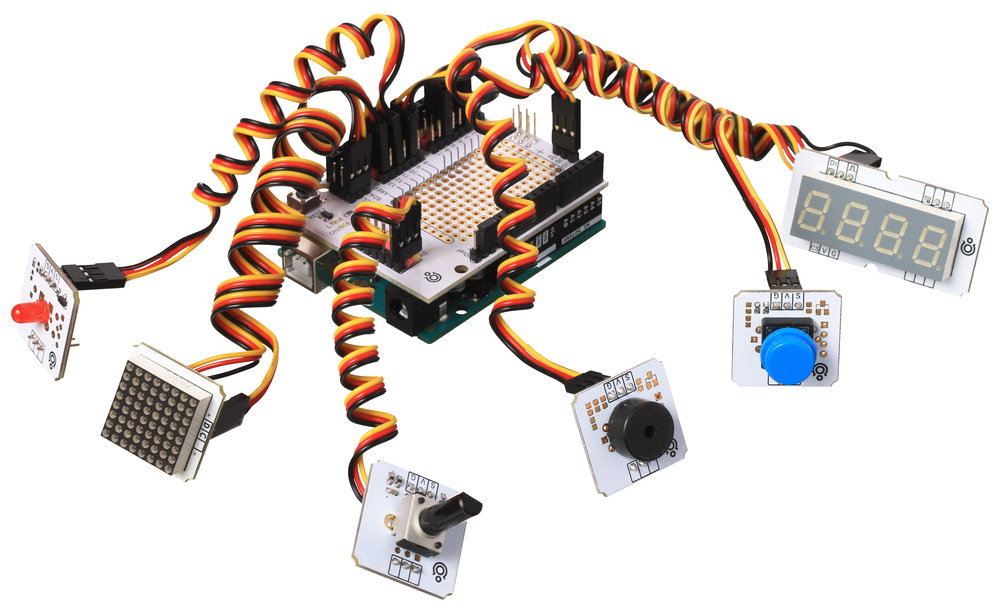

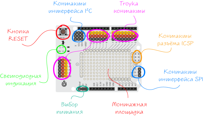

Плата расширения Troyka Shield
Плата расширения Troyka Shield служит для комфортного подключения датчиков к контроллерам формфактора Arduino R3.
Troyka Shield устанавливается на управляющие платы формфактора Arduino R3 сверху методом бутерброда.
Датчики подключаются через стандартные трёхпроводные шлейфы без пайки и макетной платы.
Элементы платы
Подробнее про плату расширения Troyka Shield читай в нашей инструкции.

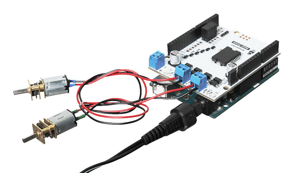

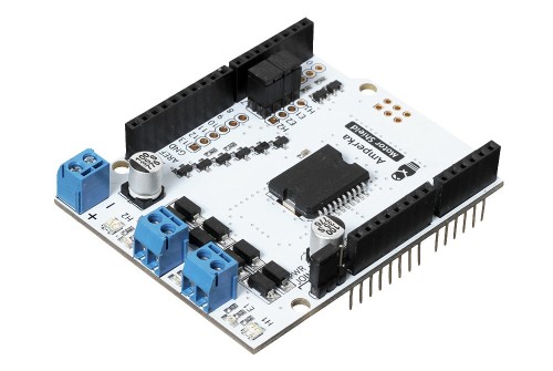

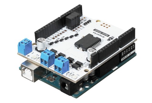

Плата расширения Motor Shield
Контакты Iskra Uno не рассчитаны на питание двигателей напрямую — моторы потребляют значительно больший ток. Плата расширения Motor Shield берёт на себя силовую часть: получает управляющие сигналы от Iskra Uno и с их помощью управляет направлением и скоростью вращения моторов.
Motor Shield устанавливается на управляющие платы формфактора Arduino R3 сверху методом бутерброда.
Моторы подключаются через клеммники M1 и M2.
Элементы платы
Распиновка Motor Shield
Управляющие пины
По умолчанию Motor Shield использует следующие пины Iskra Uno.
Номер пина Имя пина Назначение
5 E1 Управление скоростью вращения мотора на первом канале M1.
6 E2 Управление скоростью вращения мотора на втором канале M2.
4 H1 Направление вращения мотора на первом канале M1.
7 H2 Направление вращения мотора на втором канале M2.
Подробнее про плату расширения Motor Shield читай в нашей инструкции.

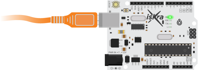

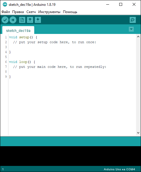

3. Установка и настройка Arduino IDE
  1. Подключи контроллер Iskra Uno к компьютеру через кабель USB. При успешном подключении должен загореться индикаторный светодиод ON.
  2. Скачай и установи Arduino IDE для операционной системы твоего компьютера.
После всех манипуляций среда Arduino IDE должна определить подключённую плату Iskra Uno.
Если твой компьютер не видит Iskra Uno:

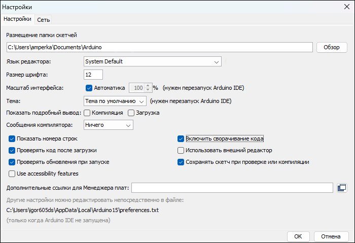

Советы и заметки
  • Заучи самые частые и полезные комбинации сочетания клавиш:
    • CTRL + C: копировать
    • CTRL + V: вставить
    • CTRL + /: закомментировать или раскоментировать фрагмент кода.
  • Включи опции Показывать номера строк и Сворачивание кода.

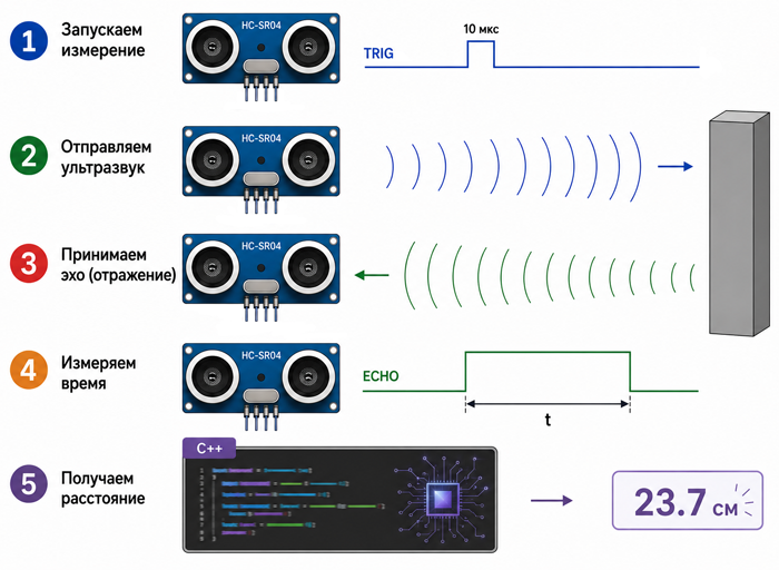

Ультразвуковой дальномер
Ультразвуковой дальномер HC-SR04 служит для определения расстояния до объекта с помощью ультразвуковых волн. Диапазон измерений от 2 до 400 см.
Принцип работы
Ультразвуковой дальномер HC-SR04 работает по принципу эхолокации.
Фаза Действие
1. Запускаем измерение. Подаём на пин TRIG импульс длительностью 10 мкс.
2. Отправляем ультразвук. Дальномер излучает ультразвуковую волну, частота которой находится за пределами человеческого слуха.
3. Ловим отражение. Волна достигает препятствия, отражается от него и возвращается к приёмнику дальномера.
4. Измеряем время. На пине ECHO появляется импульс, длительность которого соответствует времени прохождения звука до препятствия и обратно.
5. Получаем расстояние. Измеряем длительность импульса и по полученному времени рассчитываем расстояние до препятствия.

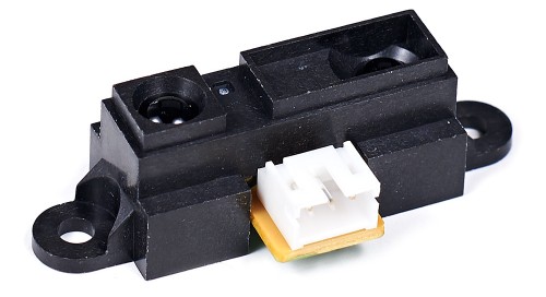

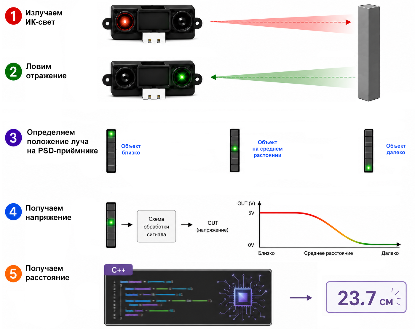

Инфракрасный дальномер
Инфракрасный дальномер Sharp GP2Y0A21 служит для определения расстояния до объектов с помощью инфракрасного света. Диапазон измерений от 10 до 80 см.
Принцип работы
Дальномер Sharp GP2Y0A21 работает в невидимом для глаза инфракрасном спектре.
Фаза Действие
1. Излучаем инфракрасный свет. Светодиод дальномера направляет узкий инфракрасный луч в сторону объекта.
2. Ловим отражение. Луч отражается от объекта и через линзу попадает на чувствительный элемент датчика — PSD.
3. Определяем положение луча. В зависимости от расстояния до объекта отражённый луч попадает на разные участки PSD.
4. Получаем напряжение. Дальномер преобразует положение луча в выходное напряжение: при изменении расстояния меняется и напряжение на выходе.
5. Получаем расстояние. Контроллер Iskra Uno считывает напряжение через аналоговый вход и преобразует его в расстояние.
В рабочем диапазоне датчика положение светового пятна на PSD изменяется вместе с расстоянием до объекта. Электроника датчика преобразует это положение в выходное напряжение. Зависимость напряжения от расстояния нелинейная, поэтому для получения расстояния в сантиметрах потребуется преобразование показаний.
Пример работы
Измерим расстояние с помощью ИК-дальномера и выведем полученное значение в монитор порта.
ir-distance-sensor-example.ino
  1. // Даём понятное имя пину ИК-дальномера
  2. #define PIN_IRR A2
  3.
  4. void setup() {
  5. // Открываем COM-порт на работу со скоростью 9600 бит/сек
  6. Serial.begin(9600);
  7. // Настраиваем пин ИК-дальномера в режим входа
  8. pinMode(PIN_IRR, INPUT);
  9. }
  10.
  11. void loop() {
  12. // Считываем расстояние с ИК-дальномера
  13. int senIRR = readDistIRR();
  14. // Выводим показания датчиков в монитор порта
  15. Serial.print("IRR = ");
  16. Serial.println(senIRR);
  17. // Ждём 100 мс
  18. delay(100);
  19. }
  20.
  21. // Получение показаний с ИК-дальномера
  22. int readDistIRR() {
  23. // Считываем показания с ИК-дальномера в отчётах АЦП
  24. int value = analogRead(PIN_IRR);
  25. // Конвертируем показания в напряжение
  26. float voltage = value * (5.0 / 1024.0);
  27. // Конвертируем напряжение в расстояние в см
  28. float distance = 29.988 * pow(v, -1.173);
  29. // Возвращаем полученное значение
  30. return int(distance);
  31. }

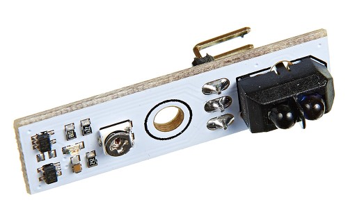

Датчики линии
Датчик линии определяет отражающую способность поверхности под роботом и позволяет отличать светлую поверхность от тёмной линии.
Принцип работы
Датчик линии выполнен на оптопаре TCRT5000, которая состоит из двух элементов:
  • ИК-светодиод (излучатель)
  • Фототранзистор (приёмник)
Когда светодиод излучает инфракрасный свет, световой поток отражается от поверхности и попадает на фототранзистор, где преобразуется в электрический сигнал. Тёмный цвет отражает меньше света, светлый — больше.
Преобразование данных
Контроллеры Arduino считывают показания с датчиков линии в диапазоне [0…1023]. При этом значения получаются инверсными: чёрному цвету соответствует большее значение, а белому цвету — меньшее.

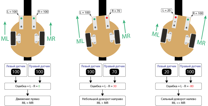

Если тебе доводилось писать ПД-регулятор для Lego-робота, то привычнее работать со шкалой [0…100], где всё наоборот: чёрному цвету соответствует меньшее значение, а чёрному цвету — большее. Поэтому приведём показания Arduino к привычной Lego-шкале.
  1. Инвертируем показания, чтобы на белом датчик показывал больше, а на чёрном — меньше:
    senLineL = (1024 - analogRead(PIN_LINE_L))
    senLineR = (1024 - analogRead(PIN_LINE_R))
  2. Сжимаем диапазон до [0…100].
    senLineL = (1024 - analogRead(PIN_LINE_L)) / 10;
    senLineR = (1024 - analogRead(PIN_LINE_R)) / 10;
  3. Также можно воспользоваться встроенной в Arduino IDE функцией map():
    senLineL = map(analogRead(PIN_LINE_L), 0, 1024, 100, 0);
    senLineR = map(analogRead(PIN_LINE_R), 0, 1024, 100, 0);

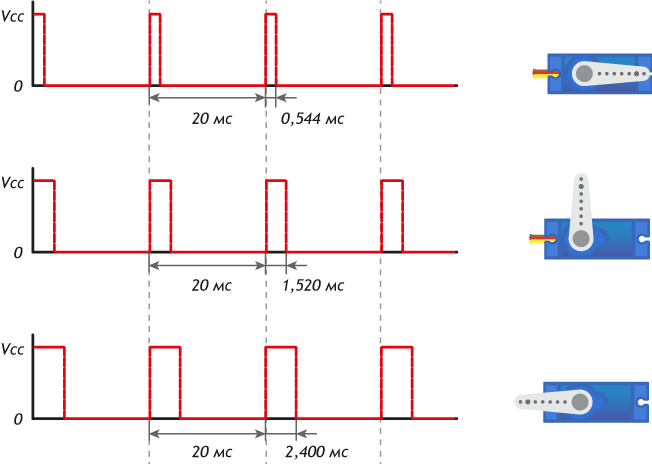

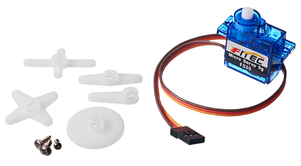

6. Сервопривод

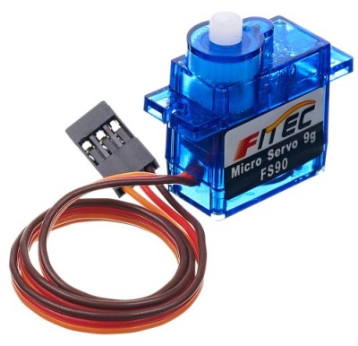

В роботе «Олимпиец» используются два сервопривода, каждый из которых управляет своим механизмом:
  • Сервопривод головы — поворачивает голову с ультразвуковым дальномером.
  • Сервопривод захвата — поднимает и опускает захват.
Сначала разберёмся с принципом работы сервопривода и способами управления им, а затем применим полученные знания к обоим механизмам робота.
Краткое описание
Сервопривод — это электромотор со встроенной системой управления и обратной связью, которая позволяет точно устанавливать и удерживать вал в заданном положении.
В нашем роботе используется аналоговый сервопривод Feetech FS90. Он поворачивает вал на заданный угол в диапазоне от 0 до 180° и обладает крутящим моментом до 1,5 кг·см.
Сервоприводы используются для открывания/закрывания заслонок, поворота различных механизмов на заданный градус и в качестве «суставов» при создании разнообразных механизмов. Для этого в комплекте сервы есть разные насадки, которые надеваются на вал мотора для дальнейшего соединения с механизмами устройств.
Способы управления
Как сервопривод понимает, куда повернуться? На управляющий провод сервопривода нужно периодически подавать короткие импульсы PDM (Pulse Duration Modulation). Импульсы повторяются с одинаковым периодом в 20 мс, но имеют разную длительность — от 544 до 2400 мкс. Эта длительность определяет положение вала сервопривода в диапазоне от 0 до 180°.
Для управления сервоприводом рассмотрим три способа:
  • Математическое выражение — преобразуем заданный угол в ширину управляющего импульса по математической формуле.
  • Функция map() — преобразуем заданный угол в ширину управляющего импульса с помощью встроенной функции в Arduino.
  • Библиотека Servo — преобразуем заданный угол в ширину управляющего импульса с помощью встроенной библиотеки в Arduino.
Проверим все три способа на повороте головы и выберем наиболее удобный для дальнейшей работы.

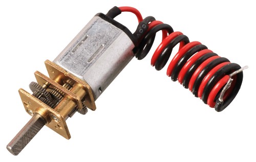

7. Мотор GA12-N20
Колёса «Олимпийца» приводятся в движение коллекторными моторами GA12-N20 с редуктором и энкодером. Редуктор уменьшает скорость вращения двигателя и увеличивает крутящий момент, благодаря чему мотор лучше подходит для привода колёс робота. Независимое управление моторами позволяет роботу двигаться вперёд и назад, а также поворачивать влево и вправо.
Подключать моторы напрямую к Iskra Uno нельзя. Для работы им требуется значительно больший ток, чем может обеспечить контроллер. Поэтому между контроллером и моторами нужен драйвер моторов Motor Shield — он получает команды от Iskra Uno и управляет питанием двигателей.
Управление моторами
Для начала разберём базовое управление моторами — научимся задавать направление, скорость вращения, а также останавливать моторы.
motors-basic-control-example.ino
  1. // Даём понятное имя пину направления вращения левого мотора
  2. #define PIN_ML_DIR 7
  3. // Даём понятное имя пину управления скоростью вращения левого мотора
  4. #define PIN_ML_SPEED 6
  5. // Даём понятное имя пину направления вращения правого мотора

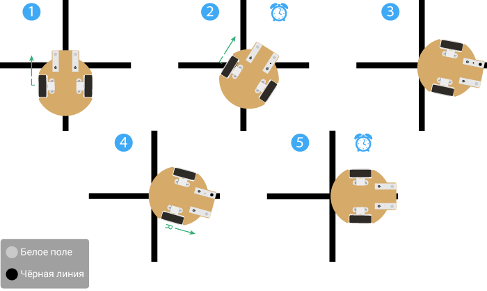

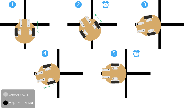

8. Повороты на перекрёстках
Теперь, когда мы научились считывать показания датчиков и управлять моторами, пора переходить к более сложным элементам движения. Один из базовых приёмов — поворот робота на перекрёстке.
Виды поворотов
Робот может поворачивать тремя способами:
  1. Поворот вокруг своей оси. Для такого поворота необходимо, чтобы моторы вращались с одинаковой скоростью, но в разную сторону.
  2. Поворот вокруг одного из колёс. Для такого поворота необходимо, чтобы один мотор вращался, а второй стоял на месте.
  3. Поворот вокруг внешней точки. Для такого поворота необходимо, чтобы оба мотора вращались в одну сторону, но с разной скоростью.
Алгоритм поворота вокруг одного из колёс
Для нашего алгоритма рассмотрим поворот вокруг одного из колёс. В этом случае один мотор вращается, а второй остаётся на месте:
  • Для поворота налево → вращаем правый мотор вперёд.
  • Для поворота направо → вращаем левый мотор вперёд.
Чтобы робот примерно понимал своё положение относительно перекрёстка, будем использовать датчики линии в качестве обратной связи.
Датчики линии расположены не строго по центру робота, а немного смещены по сторонам. Поэтому после завершения основного поворота робот может стоять немного под углом к линии. Чтобы выровнять его положение, нужно добавить небольшой доворот другим мотором в конце манёвра.
Алгоритм поворота робота направо:
  1. Включаем левый мотор вперёд.
  2. Выжидаем экспериментально время, чтобы левый датчик успел пересечь вертикальную чёрную линию.
  3. Ожидаем сигнал с левого датчика о фиксации горизонтальной чёрной линии и выключаем левый мотор.
  4. Включаем правый мотор вперёд.
  5. Выжидаем экспериментально время, пока робот не выровняется прямо относительно линии и выключаем правый мотор.
</WRAP>
Реализуем алгоритм поворота направо в программе. Напишем функцию turnR() с двумя аргументами:
  • speed — скорость вращения колеса.
  • timeTurn — время в миллисекундах, необходимое для того, чтобы робот съехал с линии. Это время может отличаться у разных роботов и его нужно подобрать экспериментально.
8-1-function-turn-r.ino
  1. // Функция поворота направо
  2. void turnR(int speed, int timeTurn) {
  3. // Включаем левый мотор вперёд
  4. motorsDrive(speed, 0);
  5. // Выжидаем время, чтобы левый датчик успел сойти с вертикальной чёрной линии
  6. delay(timeTurn);
  7. // Ожидаем сигнал с левого датчика о фиксации горизонтальной чёрной линии
  8. while (readLineL() > LINE_BLACK) {
  9. delay(10);
  10. }
  11. // Выключаем все моторы
  12. motorsDrive(0, 0);
  13. delay(500);
  14. // Включаем правый мотор вперёд
  15. motorsDrive(0, speed);
  16. // Выжидаем время, пока робот не выровняется прямо относительно линии
  17. delay(TIME_TURN_BACK);
  18. // Выключаем все моторы
  19. motorsDrive(0, 0);
  20. delay(250);
  21. }
Поворот налево выполняется аналогичным способом, но зеркально.
  1. Включаем правый мотор вперёд.
  2. Выжидаем экспериментально время, чтобы правый датчик успел пересечь вертикальную чёрную линию.
  3. Ожидаем сигнал с правого датчика о фиксации горизонтальной чёрной линии и выключаем правый мотор.
  4. Включаем левый мотор вперёд.
  5. Выжидаем экспериментально время, пока робот не выровняется прямо относительно линии и выключаем левый мотор.

Каждому роботу необходимо уметь выполнять разворот на 180°. При этом не имеет значения, в какую сторону будет поворачивать робот — по часовой стрелке или против.
Рассмотрим алгоритм поворота вокруг своей оси на месте:
  • Разворот против часовой стрелки — крутим моторы в разные стороны с одинаковой скоростью.
  • Разворот по часовой стрелке — то же самое, только крутим моторы в другую сторону.
Как и в прошлом примере, будем использовать датчики линии для получения обратной связи. Алгоритм здесь будет следующим:
  1. Крутим моторы в разные стороны какое-то время, чтобы оба датчика оказались над белым полем.
  2. После этого доворачиваем робота, пока датчик не увидит черную линию.
  3. Так как робот может встать не совсем ровно, выполняем небольшой доворот для выравнивания.
  4. Останавливаем моторы.
Реализуем этот алгоритм в программе. Для разворота на 180° по часовой стрелке мы добавили функцию turn180()_R. Как и функция поворота из предыдущего примера, она принимает 2 аргумента:
  • speed — скорость вращения колёс.
  • waitTime — время в миллисекундах, необходимое для того, чтобы робот съехал с линии (подбирается экспериментально).
right-turnaround-function-example.ino

Итак, переходим к движению по линии. Так как времени обычно немного и нет соревнования по скорости роботов, для движения по линии вполне достаточно П-регулятора.
П-регулятор работает просто: чем больше ошибка, тем сильнее корректировка. Именно поэтому робот сам подстраивает своё движение под линию и удерживается на траектории в течение всего времени движения.
Идея здесь простая. Сначала договоримся, что в идеальном случае показания левого и правого датчиков линии одинаковые. Тогда разность между ними равна нулю. Это и есть целевое значение, или уставка.
Если показания датчиков отличаются, значит робот отклонился от линии. Такое отклонение называют ошибкой. В нашем случае ошибкой будет разность между показаниями левого и правого датчика.
  • err = leftLine - rightLine
После вычисления ошибки нужно сформировать управляющее воздействие. Оно вычисляется как произведение ошибки на коэффициент Кp. Этот коэффициент показывает, насколько сильно робот будет реагировать на отклонение. Если Кp увеличить, робот начнёт подруливать резче. Если сделать Кp слишком маленьким, робот будет реагировать медленно и может не успевать возвращаться на линию.
  • out = Kp * err
После вычисления управляющего воздействия его нужно применить к скорости моторов. В зависимости от того, с какой стороны робот отклонился от линии, скорость одного мотора увеличивается, а другого уменьшается. Благодаря этому робот поворачивает в нужную сторону и возвращается на линию.
  • motorsDrive(speed + out, speed - out)
Чтобы лучше понять работу регулятора, разберём несколько терминов.
  • Регулятор — это устройство или программа, которая поддерживает объект управления в нужном состоянии. Для этого он получает данные с датчиков и формирует управляющее воздействие, которое помогает устранить отклонение.
  • Пропорциональный регулятор — это регулятор, у которого управляющее воздействие зависит от величины отклонения. Проще говоря, чем сильнее робот отклонился от линии, тем сильнее он будет подруливать.
  • Пропорциональность — это зависимость, при которой две величины изменяются согласованно. Например, если x = 2 × y, то одна величина в два раза больше другой.
  • Отклонение (ошибка) — это величина, показывающая, насколько текущее значение отличается от желаемого.
  • Управляющее воздействие — это действие, с помощью которого робот исправляет отклонение.

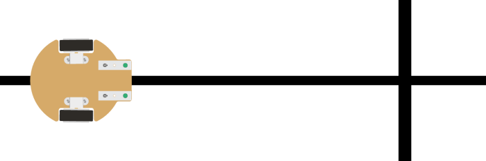

12. Движение по линии до перекрёстка
Движение по линии до перекрёстка очень похоже на обычное движение по линии из прошлого раздела. Разница лишь в том, что вместо движения в течение заданного времени мы будем ехать до тех пор, пока не встретим перекрёсток.
Как понять, что робот доехал до перекрёстка? Очень просто: если оба датчика линии показывают, что видят чёрную линию, значит робот находится на перекрёстке.
В коде это будет выглядеть так:

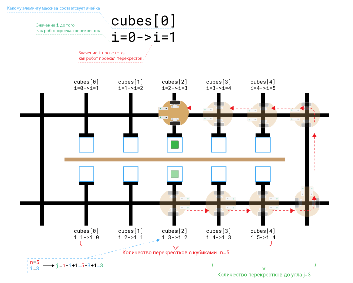

14. Задание № 1
Мы рассмотрели основные алгоритмы движения робота, которые понадобятся вам на олимпиаде. Теперь перейдём к практическому заданию из реальной олимпиады.

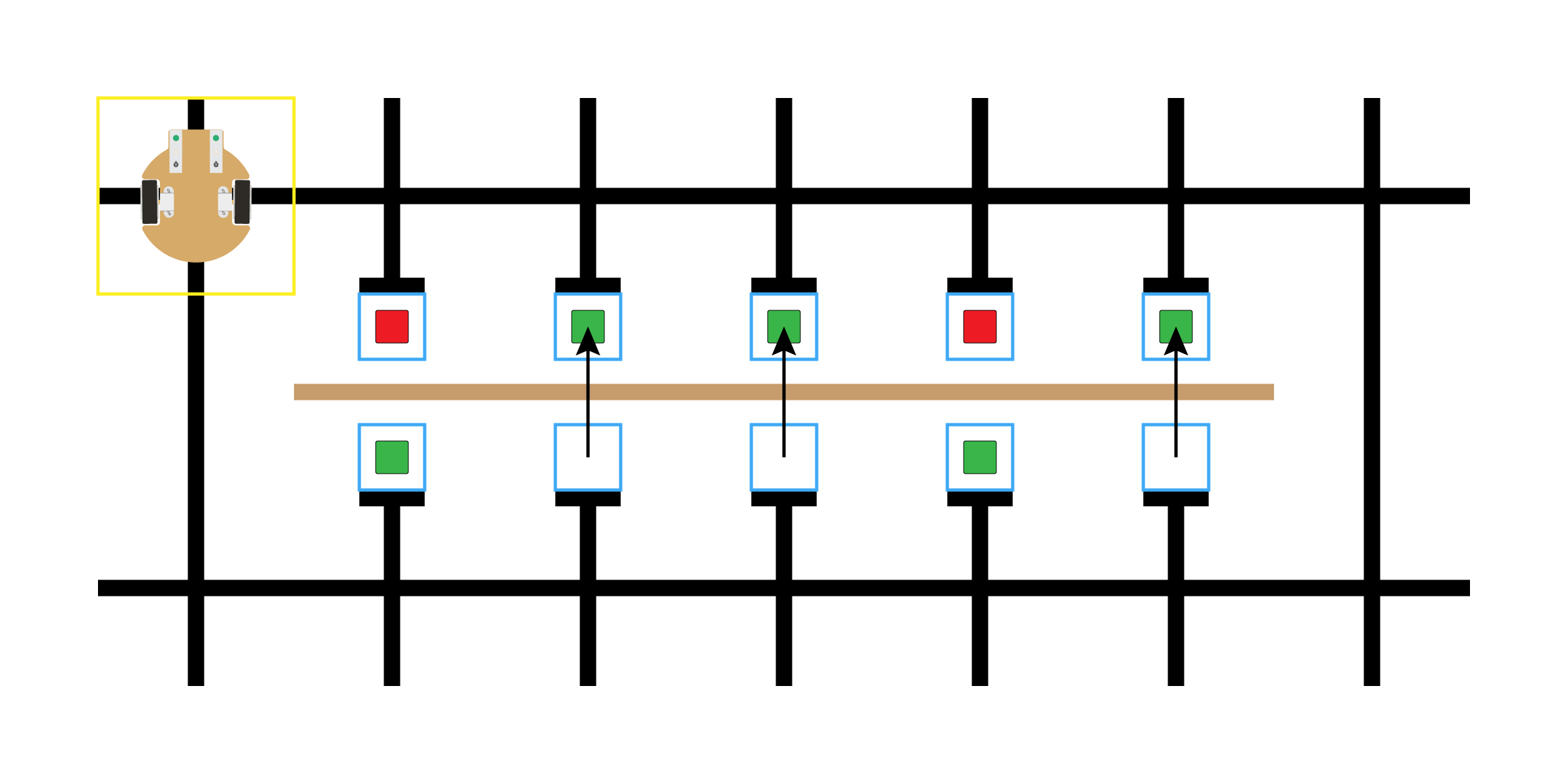

Рассмотрим практическое задание заключительного этапа Всероссийской олимпиады школьников по труду (технологии) по профилю «Робототехника» для 9-х классов в 2022/23 учебном году.
Разбор задания
Участникам предлагается такое поле:
Разберёмся с его элементами:
  • Жёлтый квадрат — стартовая зона. Робот должен полностью находиться внутри неё и не выходить за границы.
  • Синие квадраты — зоны, в которых могут располагаться кубики.
  • Коричневая полоса — стена. Роботу запрещено пересекать её. На соревнованиях такую стену обычно изготавливают из фанеры или пластика.
На трассе есть два ряда перекрёстков: верхний и нижний. Назовём их рядами A и B. Столбцы с перекрёстками пронумеруем от 0 до 4.
В дальнейшем мы будем обозначать секции сочетанием буквы и цифры. Например, секция A2 — это третий перекрёсток верхнего ряда, а секция B1 — второй перекрёсток нижнего.
Нумерация столбцов начинается с нуля не случайно: так будет проще сопоставлять секции с кодом, поскольку элементы массивов в программировании обычно нумеруются начиная с нуля.
Перед каждым заездом жюри проводит жеребьёвку, чтобы определить расположение кубиков в ряду A. При этом ряд B всегда полностью заполнен кубиками.
Например, после жеребьёвки трасса может выглядеть так:
Задача участника — разработать алгоритм и запрограммировать робота так, чтобы он переместил кубики из ряда B в соответствующие свободные ячейки ряда A.
После правильного выполнения задания трасса должна выглядеть так:
Обратите внимание: после завершения задания робот должен вернуться в стартовую точку и полностью находиться внутри жёлтой зоны.
Стратегия выполнения
Алгоритм кажется достаточно сложным. С чего же начать?
Любой сложный алгоритм лучше разбивать на небольшие подзадачи. Их проще решать по отдельности, а затем объединять решения в одну программу. Мы поступим именно так.
Сначала нужно определить, где расположены кубики в ряду A. Для этого робот последовательно проедет через каждый перекрёсток. На каждом перекрёстке он остановится, повернётся к ячейке с кубиком и измерит расстояние с помощью ИК-дальномера.
Размеры трассы заранее известны, поэтому по показанию дальномера можно определить, есть ли кубик в ячейке. Предположим, что расстояние от перекрёстка до стены составляет 50 см, а кубик установлен на расстоянии 30 см от перекрёстка. Тогда показание около 30 см означает, что кубик есть. Если дальномер показывает расстояние, близкое к 50 см, значит, ячейка свободна.
Робот повторит эту процедуру пять раз — по одному разу для каждого перекрёстка. Результаты сканирования мы сохраним в массиве логических значений типа bool.
FIXME [Пояснение о том, что такое массив, как это было сделано в «8-битной академии». Пока оставляю эту заглушку.]
Чтобы сделать код короче и понятнее, вместо значений true и false будем использовать числа:
  • 1 означает true: кубик есть.
  • 0 означает false: ячейка свободна.
Итак, нам нужно выполнить следующие действия:
  1. Начать движение из жёлтой стартовой зоны.
  2. Проехать через пять перекрёстков ряда A — от 0 до 4.
  3. На каждом перекрёстке:
    1. остановиться.
    2. повернуться направо к ячейке.
    3. измерить расстояние с помощью ИК-дальномера.
    4. определить, есть ли в ячейке кубик:
      • если кубик есть, записать в массив 1.
      • если кубика нет, записать в массив 0.
    5. повернуться обратно на трассу.
  4. После сканирования всех перекрёстков остановиться.
Обратите внимание: все этапы этого алгоритма ты уже научился выполнять в предыдущих главах. В этом и заключается идея разбиения большой задачи на маленькие подзадачи. Сейчас мы объединяем изученные действия в единый алгоритм.

  98. // Получение показаний с ИК-дальномера
  99. int readDistIRR() {
  100. // Считываем показания с ИК-дальномера в отчётах АЦП
  101. int value = analogRead(PIN_IRR);
  102. // Конвертируем показания в напряжение
  103. float voltage = value * (5.0 / 1024.0);
  104. // Конвертируем напряжение в расстояние в см
  105. float distance = 29.988 * pow(voltage, -1.173);
  106. // Возвращаем полученное значение
  107. return int(distance);
  108. }

  158. // Функция поворота направо
  159. void turnR(int speed, int waitTime) {
  160. // Включаем левый мотор
  161. motorsDrive(speed, 0);
  162. // Даем роботу время съехать с линии
  163. delay(waitTime);
  164. // Ждём, пока левый датчик снова увидит линию
  165. while (readLineL() > LINE_BLACK) {
  166. delay(10);
  167. }
  168. // Останавливаемся после обнаружения линии
  169. motorsDrive(0, 0);
  170. delay(500);
  171. // Немного доворачиваем назад, чтобы выровнять робота
  172. motorsDrive(0, speed);
  173. delay(TURN_BACK);
  174. // Останавливаем моторы
  175. motorsDrive(0, 0);
  176. delay(250);
  177. }
  178.

  272. // Функция езды до перекрестка
  273. void goToCrossroad(int speed) {
  274. // Задаём пропорциональный коэффициент П-регулятора
  275. int Kp = 10;
  276. // Считываем показания датчиков линии
  277. int leftLine = readLineL();
  278. int rightLine = readLineR();
  279. // Следуем по линии, пока не встретим перекрёсток
  280. while (leftLine > LINE_BLACK && rightLine > LINE_BLACK) {
  281. // Считываем показания датчиков линии
  282. leftLine = readLineL();
  283. rightLine = readLineR();
  284. // Рассчитываем ошибку
  285. int err = leftLine - rightLine;
  286. // Формируем управляющий сигнал
  287. int out = Kp * err;
  288. // Ограничиваем максимальное и минимальное значения управляющего сингала
  289. out = constrain(out, -100, 100);
  290. // Регулируем скорость моторов в соответствии с управляющим сигналом
  291. motorsDrive(speed + out, speed - out);
  292. }
  293. // Даем роботу немного времени заехать за линию
  294. motorsDrive(speed, speed);
  295. delay(500);
  296. // Останавливаем моторы
  297. motorsDrive(0, 0);
  298. }
  299.
  300. // Функция для звукового сигнала
  301. void beep(int n) {
  302. // Включаем и выключам пищалку в цикле n раз
  303. for (int i = 0; i < n; i++) {
  304. // Включаем пищалку на 250 миллисекунд
  305. digitalWrite(PIN_BUZZER, HIGH);
  306. delay(250);
  307. // Выключаем пищалку на 250 миллисекунд
  308. digitalWrite(PIN_BUZZER, LOW);
  309. delay(250);
  310. }
  311. }
  312.

  314. void runRobot() {
  315. // Количество перекрёстков
  316. const int n = 5;
  317. // Расположение кубиков
  318. bool cubes[] = {0, 0, 0, 0, 0};
  319. // Сигнализируем о начале выполнения алгоритма
  320. beep(2);
  321. // Отслеживаем текущий перекрёсток
  322. int i = 0;
  323. }
Сейчас этот код ещё ничего не делает: в нем нет команд движения робота. Это скелет — основа нашего будущего алгоритма. Дальше мы будем постепенно добавлять в функцию новые команды и подзадачи.
Сканирование кубиков
Сначала разберёмся, как робот будет сканировать расположение кубиков в ряду A. Он должен последовательно проехать через каждый перекрёсток, проверить наличие кубика и сохранить результат в массиве.
Модифицируем скелет программы. Добавим в функцию runRobot() цикл, в котором робот будет по очереди подъезжать к перекрёсткам и сканировать ячейки.
14-2.ino
  1. void runRobot() {
  2. // Количество перекрёстков
  3. const int n = 5;
  4. // Расположение кубиков
  5. bool cubes[] = {0, 0, 0, 0, 0};
  6. // Сигнализируем о начале выполнения алгоритма
  7. beep(2);
  8. // Отслеживаем текущий перекрёсток
  9. int i = 0;
  10.
  11. // Сканируем кубики в верхнем ряду
  12. while (i < n) {
  13. // Едем до перекрёстка
  14. goToCrossroad();
  15. // Сканируем ячейку
  16. scan(i, cubes);
  17. // Переходим к следующему перекрёстку
  18. i++;
  19. }
  20. }
Обратите внимание: этот код пока ещё не будет работать, потому что мы не написали функцию scan(). Именно она отвечает за проверку ячейки и запись результата в массив. Давайте теперь создадим эту функцию.
14-3.ino
  1. void scan(int i, bool cubes[5]) {
  2. // Поворачиваемся к ячейке
  3. turnR();
  4. // Немного ждём, пока показания дальномера стабилизируются
  5. delay(500);
  6. // Проверяем, есть ли в ячейке кубик
  7. if (readDistIR() < 30) {
  8. // Сигнализируем, что обнаружили кубик
  9. beep(1);
  10. // Запоминаем, что в этой ячейке есть кубик
  11. cubes[i] = 1;
  12. }
  13. // Поворачиваемся обратно к линии
  14. turnBackR();
  15. }
Теперь первый шаг алгоритма готов, и его можно протестировать. Загрузите программу в робота, установите его в стартовую зону и запустите.
Понаблюдайте за его движением. Робот должен последовательно просканировать все пять перекрёстков и остановиться у последнего из них.
Переход на нижний ряд
После сканирования ряда A робот останавливается у последнего перекрёстка. Теперь он знает, где находятся кубики и свободные ячейки. Следующий шаг — перейти к ряду B.
Дополним функцию runRobot() соответствующей командой:

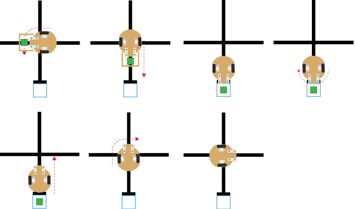

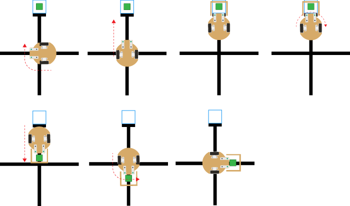

Протестируйте функцию goToB() отдельно. Установите робота на последний перекрёсток ряда A и убедитесь, что он правильно проезжает к ряду B.
После выполнения этой функции робот должен оказаться у первого перекрёстка нижнего ряда и быть ориентирован вдоль него.
Чтобы протестировать отдельную функцию, временно закомментируйте вызов runRobot() и вместо него вызовите функцию, которую хотите проверить. После завершения тестирования удалите строку с вызовом тестируемой функции и раскомментируйте вызов runRobot().
Сортировка кубиков
FIXME Здесь довольно сложно показать картинкой алгоритм. Я не уверен, как это сделать. Возможно тут идеально подойдет gif?
Теперь робот занял нужную позицию и готов перейти к следующему этапу — расстановке кубиков по своим местам.
Ему предстоит проехать перекрёстки ряда B в обратном порядке: от последнего к первому. На каждом перекрёстке робот будет проверять, нужно ли переместить кубик в соответствующую свободную ячейку ряда A.
  16. scan(i, cubes);
  18. i++;
  19. }
  20.
  21. // Все перекрёстки просканированы — переходим к нижнему ряду
  22. goToB();
  23.
  24. // Проезжаем перекрёстки в обратном порядке
  25. while (i > 0) {
  26. // Едем до следующего перекрёстка
  27. goToCrossroad();
  28. // Проверяем, нужно ли переместить кубик
  29. if (cubes[i - 1] == 0) {
  30. // Перемещаем кубик
  31. moveCube(i, n);
  32. }
  33. // Переходим к следующему перекрёстку
  34. i--;
  35. }
  36. }
В условии cubes[i - 1] == 0 мы проверяем, была ли свободной соответствующая ячейка в ряду A. Индекс i - 1 нужен потому, что переменная i после сканирования равна 5, а элементы массива имеют индексы от 0 до 4.
Если в соответствующей ячейке ряда A нет кубика, робот забирает кубик из ряда B и перемещает его наверх. Если кубик уже находится на своём месте, робот просто едет дальше.
Теперь напишем функцию moveCube(). Она будет объединять все действия, необходимые для перемещения одного кубика:
  1. подъехать к кубику и захватить его.
  2. доставить кубик в нужную ячейку ряда A.
  3. выгрузить кубик.
  4. вернуться на исходную позицию.
Действий довольно много, поэтому разделим их на отдельные функции:

Загрузка кубика
Функция loadCube() отвечает за «загрузку» кубика — захват кубика роботом.
Её задача состоит из трёх действий:
  1. заехать в ячейку с кубиком.
  2. захватить кубик.
  3. вернуться на линию.
14-8.ino
  1. void loadCube() {
  2. // Поворачиваем к ячейке
  3. turnR();
  4. // Доезжаем до кубика
  5. goToCrossroad();
  6. // Опускаем захват
  7. gripDown();
  8. // Разворачиваемся на 180°
  9. turnR_180();
  10. // Едем обратно к линии
  11. goToCrossroad();
  12. // Выезжаем на линию
  13. turnL();
  14. }
Сначала робот поворачивается к ячейке и подъезжает к кубику. Затем он опускает захват и разворачивается на 180°. После этого робот возвращается к линии уже с захваченным кубиком.
Доставка кубика
Теперь, когда кубик «загружен», его нужно доставить в соответствующую ячейку ряда A. За это отвечает функция deliverCube().
Параметр i показывает, какой кубик сейчас перемещается, а параметр n содержит общее количество перекрёстков.
14-9.ino
  1. void deliverCube(int i, int n) {
  2. // Едем до угла трассы
  3. for (int j = 0; j < n - i + 1; j++) {
  4. goToCrossroad();
  5. }
  6. // Поворачиваем налево
  7. turnL();
  8. // Едем до верхнего угла
  9. goToCrossroad();
  10. // Поворачиваем налево
  11. turnL();
  12. // Едем к нужной ячейке
  13. for (int j = 0; j < n - i + 1; j++) {
  15. }
  16. }
Сначала робот проезжает вдоль ряда B до нужного угла трассы. Затем он поворачивает к ряду A и движется вдоль него до ячейки, в которую нужно поместить кубик.
Цикл for позволяет повторить команду движения нужное количество раз. Число повторений зависит от положения текущего кубика.
Выражение n - i + 1 определяет, сколько раз нужно выполнить команду goToCrossroad(). Переменная i показывает положение текущего кубика в ряду B, а соответствующий элемент массива имеет индекс i - 1. Поэтому количество проездов вычисляется по формуле n - (i - 1), которую можно записать короче: n - i + 1. Одно и то же значение используется в обоих циклах, потому что расстояния от текущего кубика до угла трассы и от угла до соответствующей ячейки ряда A одинаковы.
Положение кубика в ряду B Индекс в массиве Значение i Количество проездов
5-е cubes[4] 5 1
4-е cubes[3] 4 2
3-е cubes[2] 3 3
2-е cubes[1] 2 4
1-е cubes[0] 1 5
Выгрузка кубика
Робот привёз кубик к нужному перекрёстку ряда A. Теперь его нужно выгрузить в ячейку. Для этого напишем функцию unloadCube().
14-10.ino
  1. void unloadCube() {
  3. turnL();
  4. // Доезжаем до места установки кубика
  5. goToCrossroad();
  7. gripDown();
  9. turnR_180();
  13. turnR();
  14. }
Робот подъезжает к свободной ячейке, опускает захват и оставляет в ней кубик. Затем он разворачивается, возвращается на линию и готов двигаться обратно к ряду B.

  203. void turnBackR(int speed, int waitTime) {
  204. // Включаем левый мотор в обратную сторону
  205. motorsDrive(-speed, 0);
  206. // Ждём, пока левый датчик снова увидит линию
  207. while (readLineL() > LINE_BLACK) {
  208. delay(10);
  209. }
  210. // Даем время, чтобы выровнять робота
  211. delay(waitTime);
  212. // Останавливаем моторы
  213. motorsDrive(0, 0);
  214. delay(250);

  217. // Функция возврата после поворота налево
  218. void turnBackL(int speed, int waitTime) {
  219. // Включаем левый мотор в обратную сторону
  220. motorsDrive(0, -speed);
  221. // Ждём, пока левый датчик снова увидит линию
  222. while (readLineR() > LINE_BLACK) {
  223. delay(10);
  224. }
  225. // Даем время, чтобы выровнять робота
  226. delay(waitTime);
  227. // Останавливаем моторы
  228. motorsDrive(0, 0);
  229. delay(250);
  230. }

  232. // Функция разворота на 180° по часовой стрелке (направо)
  233. void turn180R(int speed, int waitTime) {
  234. // Включаем моторы в разные стороны
  235. motorsDrive(speed, -speed);
  236. // Даем роботу время съехать с линии
  237. delay(waitTime);
  238. // Ждём, пока датчик снова увидит линию
  239. while (readLineL() > LINE_BLACK) {
  240. delay(10);
  241. }
  242. // Останавливаемся после обнаружения линии
  243. motorsDrive(0, 0);
  244. delay(200);
  245. // Немного доворачиваем назад, чтобы выровнять робота
  246. motorsDrive(-speed, speed);
  247. delay(TURN_BACK);
  248. // Останавливаем моторы
  249. motorsDrive(0, 0);;
  250. delay(250);
  251. }
  252.
  253. // Функция разворота на 180° против часовой стрелке (налево)
  254. void turn180L(int speed, int waitTime) {
  255. // Включаем моторы в разные стороны
  256. motorsDrive(-speed, speed);
  257. // Даем роботу время съехать с линии
  258. delay(waitTime);
  259. // Ждём, пока датчик снова увидит линию
  260. while (readLineR() > LINE_BLACK) {
  261. delay(10);
  262. }
  263. // Останавливаемся после обнаружения линии
  264. motorsDrive(0, 0);
  265. delay(200);
  266. // Немного доворачиваем назад, чтобы выровнять робота
  267. motorsDrive(speed, -speed);
  268. delay(TURN_BACK);
  269. // Останавливаем моторы
  270. motorsDrive(0, 0);;
  271. delay(250);
  272. }
  273.

  315. void scan(int i, bool cubes[5]) {
  316. // Поворачиваемся к ячейке
  317. turnR(TURN_SPEED, TURN_WAIT);
  318. // Немного ждём, пока показания дальномера стабилизируются
  319. delay(500);
  320. // Проверяем, есть ли в ячейке кубик
  321. if (readDistIRR() < 30) {
  322. // Сигнализируем, что обнаружили кубик
  323. beep(1);
  324. // Запоминаем, что в этой ячейке есть кубик
  325. cubes[i] = 1;
  326. }
  327. // Поворачиваемся обратно к линии
  328. turnBackR(TURN_SPEED, TURN_WAIT);
  329. }
  330.

  342. void loadCube() {
  343. // Поворачиваем к ячейке
  344. turnR(TURN_SPEED, TURN_WAIT);
  345. // Доезжаем до кубика
  346. goToCrossroad(DRIVE_SPEED);
  347. // Опускаем захват
  348. gripDown();
  349. // Разворачиваемся на 180°
  350. turn180R(TURN_SPEED, TURN_WAIT);
  351. // Едем обратно к линии
  352. goToCrossroad(DRIVE_SPEED);
  353. // Выезжаем на линию
  354. turnL(TURN_SPEED, TURN_WAIT);
  355. }

  357. void deliverCube(int i, int n) {
  358. // Едем до угла трассы
  359. for (int j = 0; j < n - i + 1; j++) {
  360. goToCrossroad(DRIVE_SPEED);
  361. }
  362. // Поворачиваем налево
  363. turnL(TURN_SPEED, TURN_WAIT);
  364. // Едем до верхнего угла
  365. goToCrossroad(DRIVE_SPEED);
  366. // Поворачиваем налево
  367. turnL(TURN_SPEED, TURN_WAIT);
  368. // Едем к нужной ячейке
  369. for (int j = 0; j < n - i + 1; j++) {
  370. goToCrossroad(DRIVE_SPEED);
  371. }
  372. }

  374. void unloadCube() {
  375. // Поворачиваем к ячейке
  376. turnL(TURN_SPEED, TURN_WAIT);
  377. // Доезжаем до места установки кубика
  378. goToCrossroad(DRIVE_SPEED);
  379. // Опускаем захват
  380. gripDown();
  381. // Разворачиваемся на 180°
  382. turn180R(TURN_SPEED, TURN_WAIT);
  383. // Едем обратно к линии
  384. goToCrossroad(DRIVE_SPEED);
  385. // Выезжаем на линию
  386. turnR(TURN_SPEED, TURN_WAIT);
  387. }
  388.
  389. void goBack(int i, int n) {
  390. // Едем до угла трассы
  391. for (int j = 0; j < n - i + 1; j++) {
  392. goToCrossroad(DRIVE_SPEED);
  393. }
  394. // Поворачиваем направо
  395. turnR(TURN_SPEED, TURN_WAIT);
  396. // Доезжаем до нижнего угла трассы
  397. goToCrossroad(DRIVE_SPEED);
  398. // Поворачиваем направо
  399. turnR(TURN_SPEED, TURN_WAIT);
  400. // Едем к исходной ячейке
  401. for (int j = 0; j < n - i + 1; j++) {
  402. goToCrossroad(DRIVE_SPEED);
  403. }
  404. }

  417. void runRobot() {
  418. // Количество перекрёстков
  419. const int n = 5;
  420. // Расположение кубиков
  421. bool cubes[] = {0, 0, 0, 0, 0};
  422. // Сигнализируем о начале выполнения алгоритма
  423. beep(2);
  424. // Отслеживаем текущий перекрёсток
  425. int i = 0;
  426.
  427. // Сканируем кубики в верхнем ряду
  428. while (i < n) {
  429. // Едем до перекрёстка
  430. goToCrossroad(DRIVE_SPEED);
  431. // Сканируем ячейку
  432. scan(i, cubes);
  433. // Переходим к следующему перекрёстку
  434. i++;
  435. }
  436.
  437. // Все перекрёстки просканированы — переходим к нижнему ряду
  438. goToB();
  439.
  440. // Проезжаем перекрёстки в обратном порядке
  441. while (i > 0) {
  442. // Едем до перекрёстка
  443. goToCrossroad(DRIVE_SPEED);
  444. // Проверяем, нужно ли переместить кубик
  445. if (cubes[i - 1] == 0) {
  446. // Перемещаем кубик
  447. moveCube(i, n);
  448. }
  449. // Переходим к следующему перекрёстку
  450. i--;
  451. }
  452.
  453. // Все кубики на своих местах — возвращаемся в стартовую зону
  454. // Доезжаем до нижнего угла трассы
  455. goToCrossroad(DRIVE_SPEED);
  456. // Поворачиваем направо
  457. turnR(TURN_SPEED, TURN_WAIT);
  458. // Доезжаем до верхнего угла трассы рядом со стартовой зоной
  459. goToCrossroad(DRIVE_SPEED);
  460. // Сигнализируем о завершении алгоритма
  461. beep(3);
  462. }

Сперва попробуем долгий, но полезный для тренировки алгоритм:
  1. Просканируем и верхний, и нижний ряды с кубиками, составив «карту» (два массива) с ними.
  2. После этого будем их сортировать.
Долгий алгоритм заведомо не подойдёт на самой олимпиаде: только на сканирование уйдёт порядка 80 секунд. Но можно считерить и расположить ИК-дальномер так, чтобы роботу не приходилось лишний раз поворачивать.
16-1.ino

Целых 80 секунд на сканирование — долго! Но мы можем изменить расположение датчика — поставить его сбоку и сканировать объекты, не поворачивая. Тогда впишемся в 40 с.
16-2.ino

  1. // разворот на 180 (крутится вправо)
  2. void turn180R(int sl, int sr, int t)
  3. {
  4. digitalWrite(DR, HIGH); // указываем направление вращения
  5. digitalWrite(DL, LOW); // указываем направление вращения
  6. analogWrite(SR, sr); // включаем мотор и даём съехать с линии
  7. analogWrite(SL, sl); // включаем мотор и даём съехать с линии
  8. delay(t);
  9. // а вот теперь ждём чёрную линию под датчиком
  10. dl = (1024 - analogRead(LL)) / delL;
  11. while (dl > Bl)
  12. {
  13. dl = (1024 - analogRead(LL)) / delL;
  14. delay(10);
  15. }
  16. analogWrite(SR, 0); // останавливаем мотор
  17. analogWrite(SL, 0);
  18. delay(200);
  19. // нужно чуть назад покрутить левое колесо
  20. digitalWrite(DR, LOW);
  21. digitalWrite(DL, HIGH); // указываем направление вращения
  22. analogWrite(SL, sl);
  23. analogWrite(SR, sr);
  24. delay(150);
  25. analogWrite(SR, 0);
  26. analogWrite(SL, 0);
  27. delay(250);
  28. }
  29.
  30. void teleport_012(int spdL, int spdR, int x)
  31. {
  32. turnR(spdL, 1000); // поворачиваем
  33. goLine_c(spdL, spdR); // подъезжаем к кубику
  34. gripV1(0); // захватываем
  35. turn180(100, 120, 1000); // разворот
  36. goLine_c(spdL, spdR); // обратно к перекрёстку
  37. turnL(spdR, 600); // поворот
  38. // надо ехать к углу
  39. for (int z = 0; z < x + 1; z++)
  40. goLine_c(spdL, spdR);
  41. turnL(spdR, 600);
  42. goLine_c(spdL, spdR);
  43. turnL(spdR, 600);
  44. // едем к нужной зоне
  45. for (int z = 0; z < x + 1; z++)
  46. goLine_c(spdL, spdR);
  47. // выгрузка кубика
  48. turnL(spdR, 600);
  49. goLine_c(spdL, spdR);
  50. gripV1(100);
  51. turn180R(100, 120, 1000);
  52. goLine_c(spdL, spdR); // обратно к перекрёстку
  53. turnR(spdL, 600);
  54. for (int z = 0; z < x + 1; z++)
  55. goLine_c(spdL, spdR);
  56. turnR(spdL, 600);
  57. goLine_c(spdL, spdR);
  58. turnR(spdL, 600);
  59. for (int z = 0; z < x + 1; z++)
  60. goLine_c(spdL, spdR);
  61. // и мы на том перекрёстке, который обработали
  62. }

  • Возможно, твой робот не уложится в 180 секунд, если достанутся слишком медленные моторы. В таком случае нужно отстаивать свои права и убеждать жюри дать роботу доделать задание.
  • Чтобы не путаться в процедурах с поворотами робота, удобно составить схему или тренироваться «прокручивать» выполнение кода прямо в своём воображении. Это трудное, но полезное умение.
  • Прогони процедуру с разными сочетаниями 0 и 1 и посмотри, как робот обрабатывает первые три кубика.
17. Задание № 2. Переделываем!
Предыдущий алгоритм получился очень долгий. Что ж, ещё раз внимательно прочитаем условие задачи.
Видишь, что сканировать можно только верхнюю область?
Нижняя будет или инверсной, или в ней будет пара пустых зон (вверху и внизу). А так получаем пары: (В0, Н1) и (В1, Н0). Поэтому можно просканировать только верхний ряд и начинать обработку с зелёной зоны у пятого верхнего кубика.
Что потеряем? Будет лишняя обработка одной пары (В4 и Н4 на рисунке). Условно говоря, это первый подход.
Второй подход: последовательно сканировать и сразу обрабатывать зоны C1–C5. Увидел в В1 кубик — перемести в Н1, не увидел — перемещай из Н1 в В1. Есть только один подвох: 1024 возможные комбинации!
Однако, если задуматься над тем, как должен двигаться робот, то вариантов очень мало.
Ещё можно как бы совместить два подхода: начать сканирование; если найден кубик — переместить его и продолжить сканирование с другой стороны. Чтобы переключить сторону, можно использовать флаг — логическую переменную со значениями (true|false).
Не верится, но весь алгоритм довольно компактный.
17-1.ino
  1. i = 4;
  2. side_up == true;

Как видишь, понадобилось всего 4 разных действия. Сложность только одна — увидеть это сразу… Такой навык появляется только с тренировками. Не сдавайся и продолжай разбирать задачи!
Обрати внимание, что в задании для 11 класса были строчки:
  • Инфракрасный дальномер (10–80 см) Sharp GP2Y0A21 или аналог, 2 шт.
  • Пассивное крепление для дальномера, 2 шт.
Как думаешь, зачем дают два ИК-дальномера? Правильно, чтобы можно было сканировать с двух сторон.
