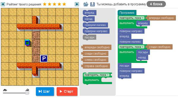

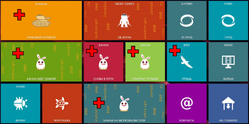

1. Игры Блокли, выделенные плюсом.
2. Миссии для робота от известного специалиста К. Ю. Полякова.

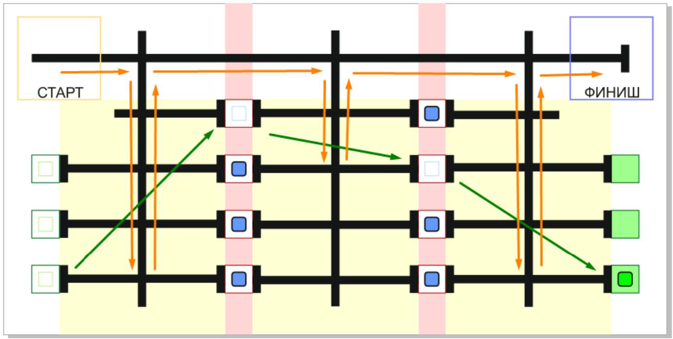

2. Задание регионального этапа для 9-х классов

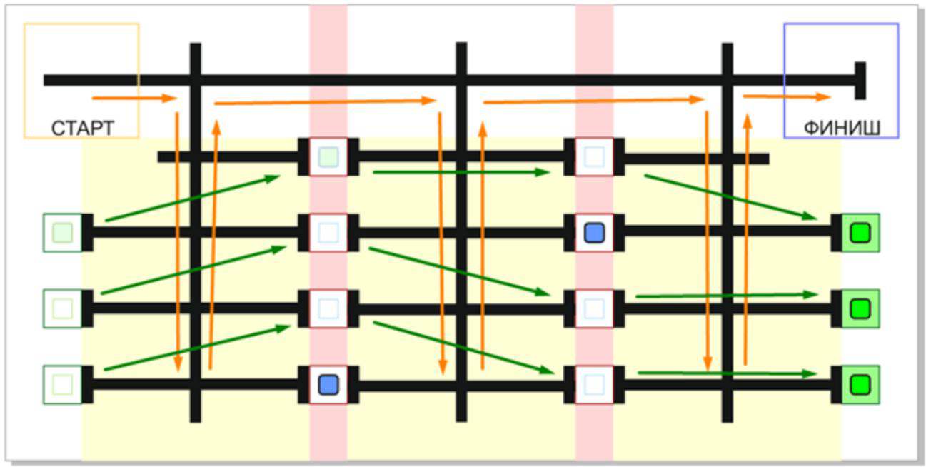

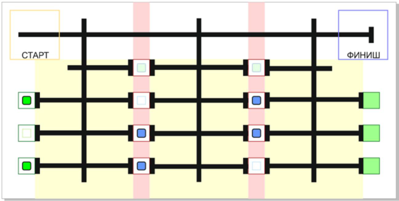

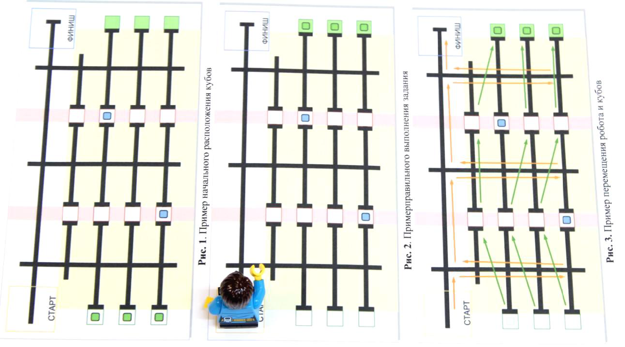

Задание

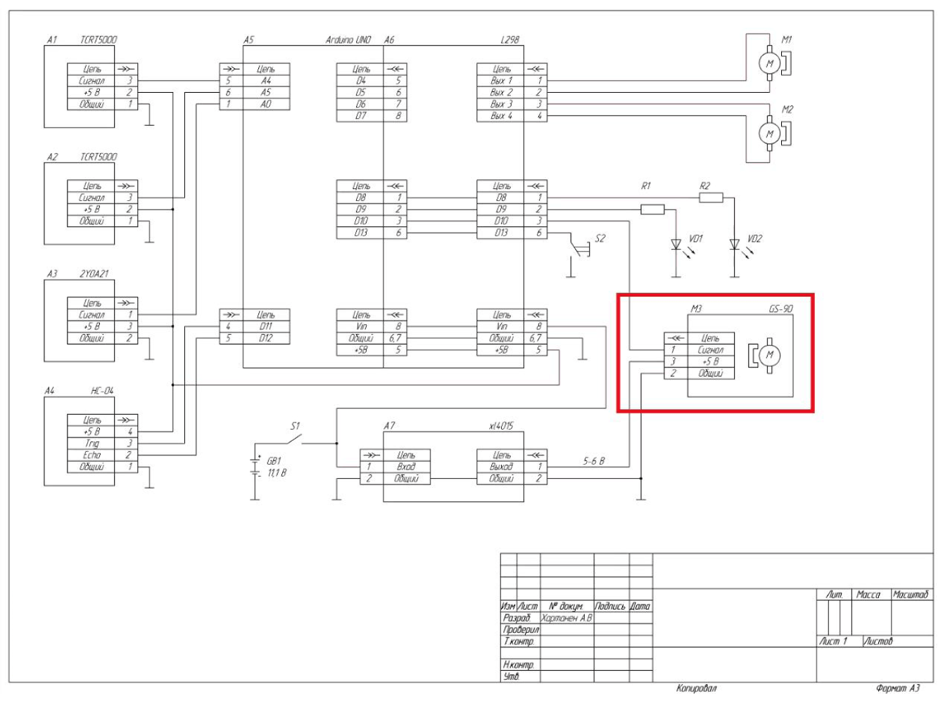

Участнику необходимо собрать робота, составить его электрическую структурную схему Э1, написать и отладить следующую программу.

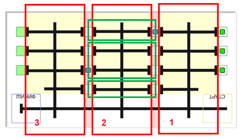

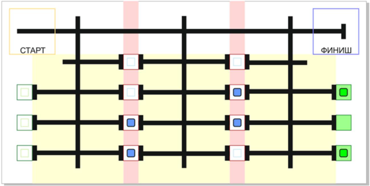

Рисунок 1. Пример начального расположения кубиков
Задачи для робота
  • Начать движение в зоне старта.
  • Двигаться по линии с перекрёстками и перемещать зелёный куб между пустыми квадратными зонами.
  • Переместить зелёный куб в зону, закрашенную зелёным цветом, которая находится на одной горизонтали с изначальным расположением зелёного куба.
  • Синие кубы не должны покидать квадратные зоны.
  • Зелёный куб должен перемещаться от одной белой квадратной зоны, ограниченной красной линией, до другой и не должен оказаться полностью внутри зоны, окрашенной в розовый цвет.
  • Робот не должен оказаться внутри двух жёлтых зон одновременно, переехав колёсами из одной в другую. Перемещение из одной жёлтой зоны в другую возможно только через белую зону в верхней части полигона (рисунок 1). Две разные жёлтые зоны разделены розовой зоной.
  • Доставив зелёный куб в зелёную зону, робот перемещается в зону финиша и останавливается.

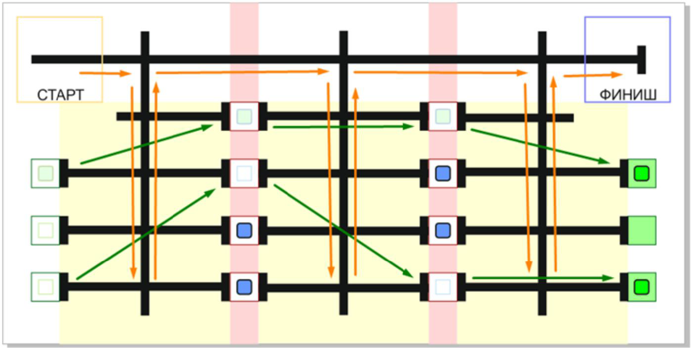

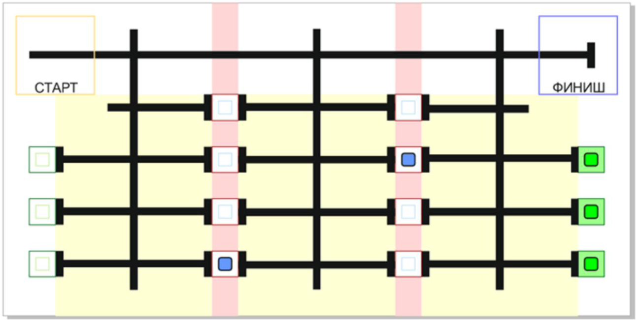

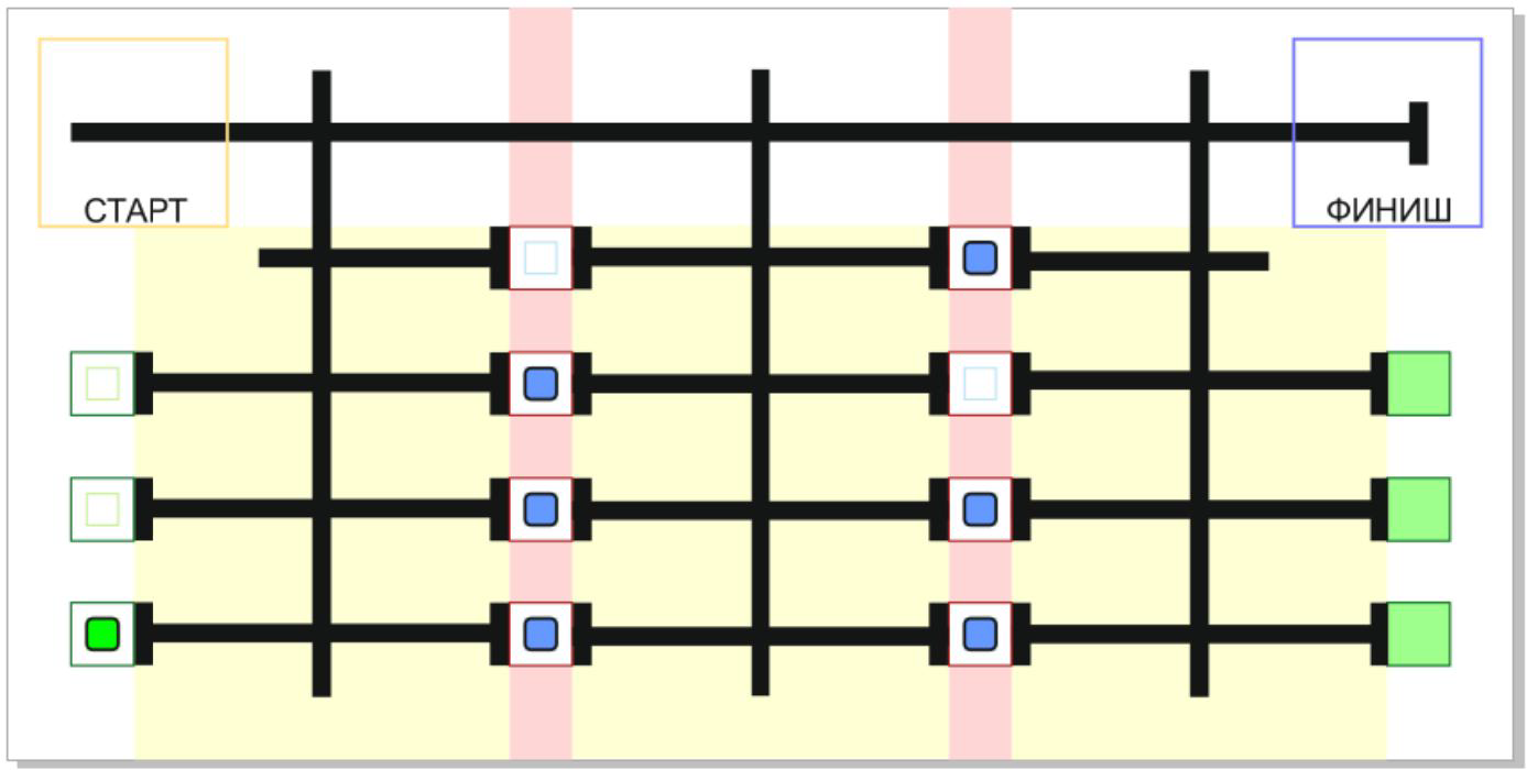

Рисунок 2. Пример правильного выполнения задания
Примечания
  • Размеры робота на старте не должны превышать 300×300×300 мм, в процессе выполнения задания размеры робота могут увеличиться.
  • Перед стартом робота не допускается ввод в контроллер данных о расположении кубиков.
  • Куб считается размещённым в квадратной зоне любого цвета, если любая часть его вертикальной проекции находится над этой зоной.
  • Если зелёный куб оказался внутри зоны, окрашенной в розовый цвет, попытка останавливается.
  • Если робот переехал любым колесом из одной жёлтой зоны в другую через розовую зону, попытка останавливается.
  • Куб считается расположенным в розовой зоне, если он своей вертикальной проекцией полностью находится над розовой зоной.
  • Робот считается расположенным в жёлтой зоне, если любая часть его вертикальной проекции находится над жёлтой зоной.
  • Чёрные линии, проходящие сквозь жёлтую зону, являются частью жёлтой зоны.
  • Чёрная линия, проходящая сквозь розовую зону, считается частью розовой зоны.
  • Расположение кубов определяется жребием.
  • Робот считается находящимся в зоне старта, если он своей вертикальной проекцией полностью находится внутри зоны, включая провода и все элементы конструкции.
  • Робот считается находящимся в зоне финиша, если он любым колесом соприкасается с зоной финиша.
  • Цветные линии, ограничивающие зоны старта и финиша, являются частью этих зон.

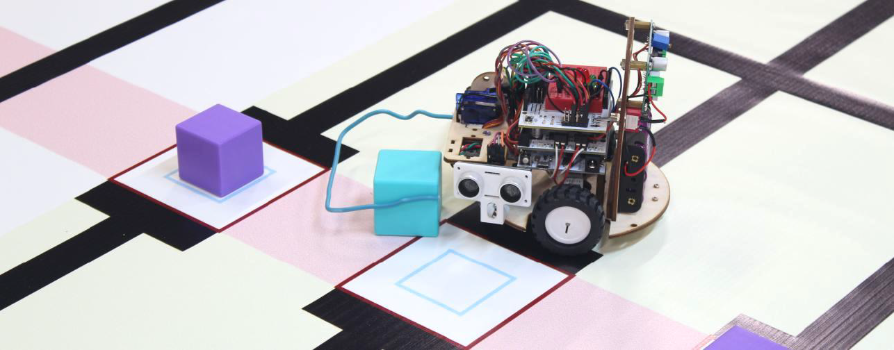

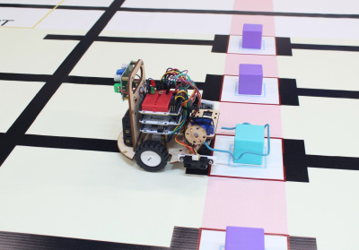

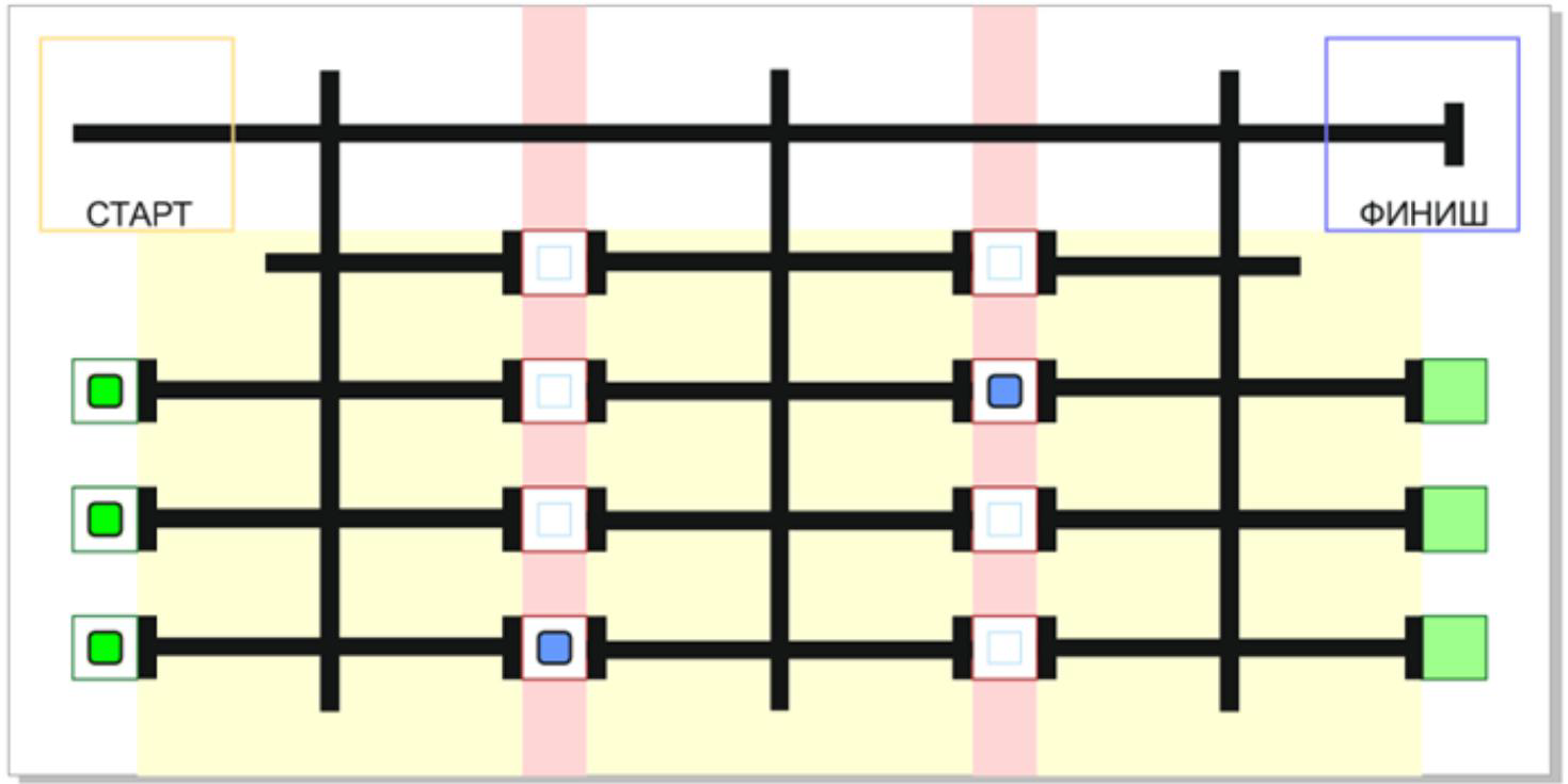

Рисунок 3. Пример перемещения робота и зелёного куба

7 Составлена электрическая структурная схема Э1 робота на базе Arduino (в соответствии с ГОСТ 2.702-2011). 2

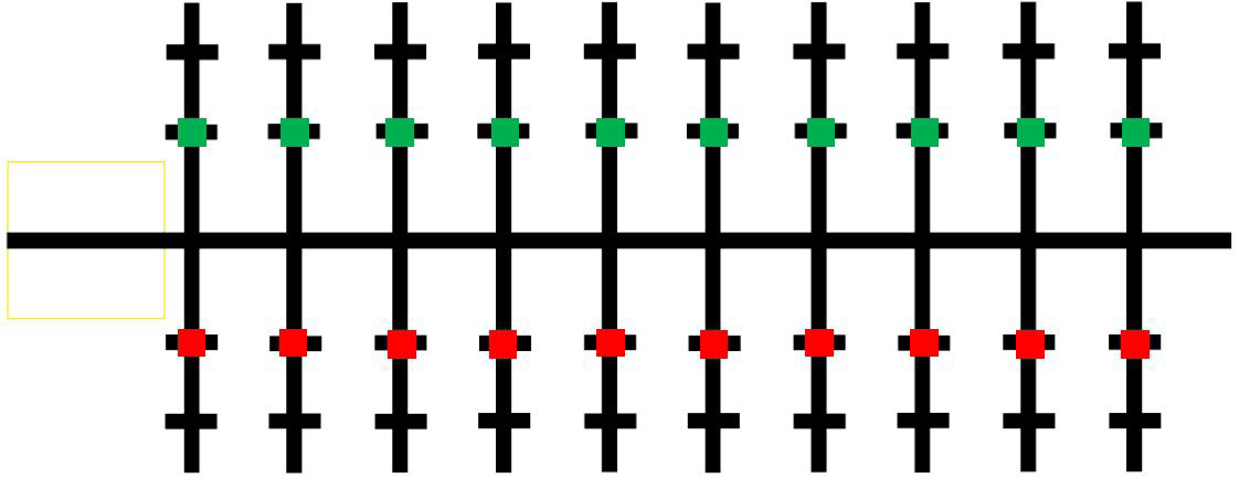

Чтобы было проще и веселее составлять алгоритм для робота, носи с собой Lego-человечка или маленький предмет. Используй его, чтобы отслеживать текущее состояние робота и действия на поле.

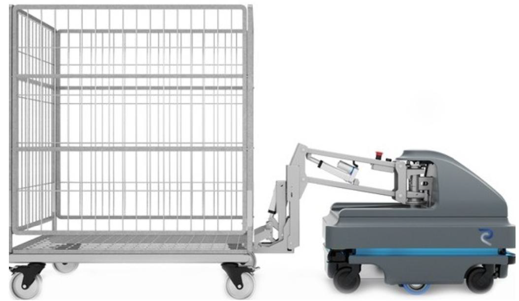

3. Робот-тележка
Робот-тележка — это автоматически управляемое транспортное средство, которое перемещает грузы по заданному маршруту. Она полностью автономна, то есть для её управления не нужен человек.
Некоторые особенности использования роботов-тележек:
  • Точность при выполнении любых операций, практически полное исключение внутренних логистических ошибок.
  • Снижение травматизма и риска повреждения материальных ценностей и оборудования.
  • Возможность непрерывной работы в режиме 24/7 без какого-либо контроля со стороны операторов.
  • Эффективная, ускоренная и предельно гибкая транспортировка со схемами, настроенными под конкретный объект.
  • Универсальные погрузочные и разгрузочные механизмы.
  • Оснащение специальными сенсорами, позволяющими видеть окружающие препятствия и людей.
Роботы-тележки постепенно стали основой логистики, и без них не обходится ни один большой склад. Именно поэтому задачи с ними часто встречаются на олимпиадах. Быть может, кто-то из участников вдохновится и будет потом участвовать в разработке современных технологий для складов.
Сейчас можно выделить два типа устройств для автоматизированного перемещения грузов в промышленной среде, которые обеспечивают транспортировку без непосредственного участия оператора.
Автоматически управляемое транспортное средство (от англ. Automated Guided Vehicle, AGV) — это промышленное транспортное средство, которое можно предварительно запрограммировать для перевозки грузов на производстве, складе и между ними. Система AGV — это комплекс таких устройств, взаимодействующих друг с другом для выполнения широкого круга задач по перемещению грузов внутри предприятия.
Среди них:
  • создание линий, заменяющих конвейерные системы;
  • перемещение деталей и готовых изделий со склада и на склад;
  • удаление отходов из рабочих зон;
  • доставка инструмента и расходных материалов на рабочие места;
  • внутрискладские перемещения и другие аналогичные задачи.
Автономный мобильный робот (от англ. Autonomous Mobile Robot, AMR) — более сложный технически, но более простой в эксплуатации вариант AGV, в котором для автономного перемещения материалов без физических направляющих или маркеров используются бортовые датчики и процессоры. Он изучает своё окружение, запоминает своё местоположение и динамически планирует свой собственный путь от одной путевой точки до другой.
Существует три основных вида AGV и AMR: транспортные тележки, вилочные погрузчики и буксирующие устройства.

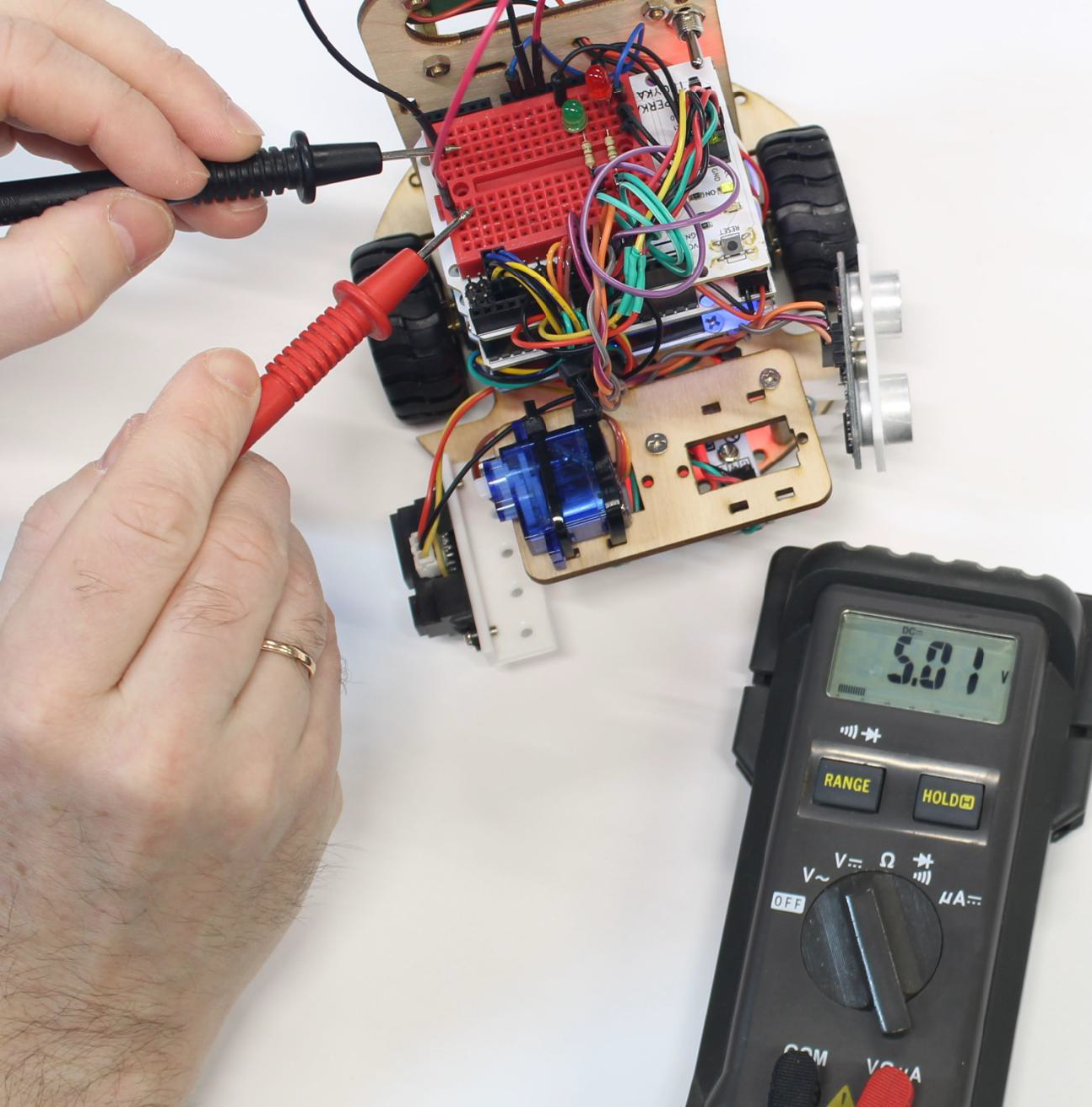

4. Понижающий стабилизатор DC-DC
В цепи питания нашего робота есть пара важных элементов: понижающий преобразователь напряжения на основе микросхемы TPS54540 и литиевые аккумуляторы популярного формата 18650.
Стабилизаторы на микросхеме TPS54540 широко используются в робототехнике и самодельной электронике. Они позволяют подавать стабильное напряжение на моторы, сервоприводы и другие компоненты, чтобы обеспечить их надёжную работу и защиту от скачков напряжения.
Уровень выходного напряжения регулируется в диапазоне 0,8–25 В специальным винтом на подстроечном резисторе VOUT.
  • Источник питания (батарейный отсек) подключается к входным контактам VIN и GND.
  • Начинка робота подключается к выходным контактам VOUT и GND.
  • Используй физический переключатель, чтобы включать-выключать робота.
Понижающий преобразователь питания нужен, чтобы твой робот сохранял скорость движения по мере разрядки аккумуляторов. Ведь физическая скорость влияет и на интервалы времени езды, которые ты выставляешь в своей программе.

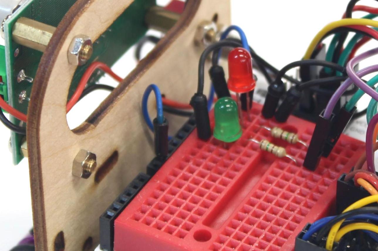

7. Что куда подключать
К каким контактам подключать то или иное оборудование, будет видно из приведённого ниже фрагмента кода. Всё это тебе уже хорошо знакомо.
//описываем константы с помощью директивы препроцессора:
#define DR 4 //пин для направления вращения правого мотора (M1)
#define SR 5 //пин для управления скоростью вращения правого мотора (M1)
#define DL 7 //пин для направления вращения левого мотора (M2)
#define SL 6 //пин для управления скоростью вращения левого мотора(M2)
#define IR A2 //пин для подключения инфракрасного дальномера
#define UT 11 //пин для подключения ультразвукового дальномера (T)
#define UE 10 //пин для подключения ультразвукового дальномера (R для эхо)
#define GRP 9 //пин для подключения сервомотора для захвата
#define LL A5 //пин для левого датчика "цвета"
#define LR A4 //пин для правого датчика "цвета"
#define EL1 3 //пин для первого сигнального контакта левого энкодера
#define ER1 2 //пин для первого сигнального контакта правого энкодера
#define LED_R 13 //пин для красного светодиода
#define LED_G 12 //пин для зелёного светодиода

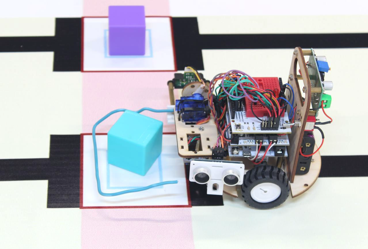

8. Собираем робота
Процесс сборки робота описан в отдельной инструкции.

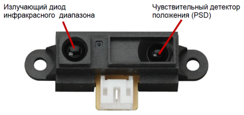

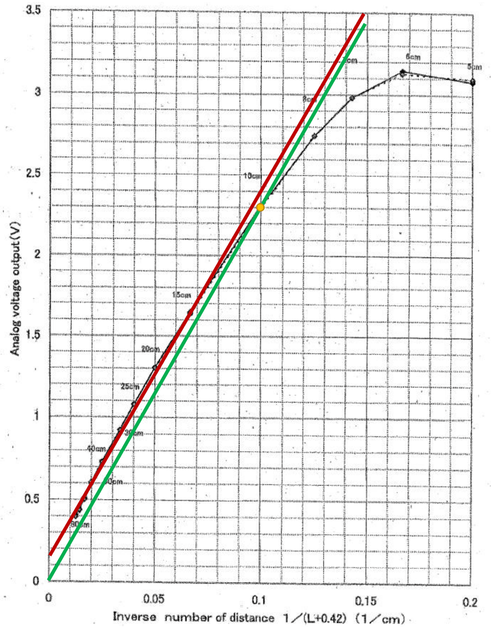

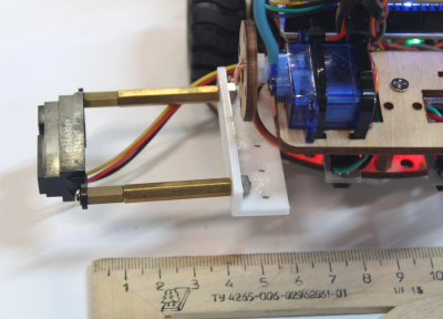

Возьмём уже знакомый инфракрасный дальномер GP2Y0A21YK0F. Эта модель предназначена для измерения расстояний до препятствий в диапазоне от 10 до 80 см.
Принцип работы датчика таков: излучатель испускает инфракрасные импульсы, которые отражаются от объектов в поле зрения сенсора и возвращаются на приёмник.
Отражённые импульсы собираются линзой и образуют собой некоторое «пятно» на детекторе положения (матрице).
При изменении положения объекта изменяется угол отражённого луча и положение пятна.

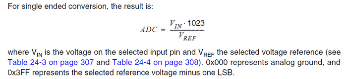

В результате датчик выдаёт аналоговый сигнал, который зависит от положения объекта перед датчиком.
А вот дальше существует масса формул и готовых библиотек для пересчёта показаний датчика в сантиметры. Сейчас мы разберёмся, как это правильно сделать.
Если скачать техническую спецификацию, можно увидеть график, на котором практически линейная функция: y = kx + b (красная линия).
Только она в таком виде: V = k ⋅ 1 / (L + 0,42) + b
Тебе нужно просто подставить две точки, которые видны на графике, получив систему из двух линейных уравнений с двумя неизвестными.
Отношение выходного напряжения датчика обратно пропорционально расстоянию и практически линейно на всём диапазоне измерений.
При этом нам не очень нужна высокая точность. Например, нас устроит зелёная линия, проходящая через начало координат. Следовательно, в уравнении b можно считать равным нулю. Значит, можно взять всего одну жёлтую точку и найти этот коэффициент k.
Имеем уравнение: V = k / L [1]
Тогда: L = k / V [2]
Подставляем в уравнение [1] данные выбранной точки: V = 2,3 и L = 10. Получаем k = 23.
Отлично! Теперь наше уравнение [2] выглядит так: L = 23 / V
Его легко запомнить. Только учти, что область допустимых значений L лежит в пределах [10, 80].

Чтобы разобраться с преобразованием результатов измерений, обратимся к технической документации.
Расчёт для ATmega328P (плата Arduino Uno и прямые аналоги)
Когда мы подключаем к микроконтроллеру внешние датчики, их сигнал часто является аналоговым по своей природе. Но микроконтроллер умеет обрабатывать только цифровые сигналы.
Следовательно, сигнал нужно пропустить через аналогово-цифровой преобразователь (АЦП, ADC), который преобразует аналоговый сигнал в цифровую форму, понятную для микроконтроллера.
Платы Arduino Uno имеют 6 встроенных каналов АЦП, которые можно использовать для считывания аналогового сигнала в диапазоне 0–5 В. Эти входы обозначены на плате как A0–A5 (иногда их ещё называют «аналоговые пины»).
Для считывания значения с одного из аналоговых входов используют функцию analogRead с аргументом в виде номера пина. Например, analogRead(A2) считает аналоговое значение на 2 пине.

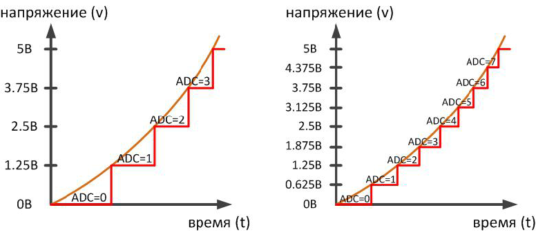

Обычно платы Arduino имеют 10-битный АЦП. Это означает, что он будет выдавать цифровое значение в диапазоне 0…1023. Если мы учтём ноль, получится 1024 (2¹⁰) ступеней. Общее количество этих дискретных значений называют разрешением АЦП.
Пример оцифровки сигнала 0–5 В на АЦП разрядностью 2 бита (4 ступени) и 3 бита (8 ступеней)
Чем выше разрешение АЦП — тем более тонко «нарезан» диапазон аналоговых значений от нуля до величины опорного напряжения Vref. А значит, и точность преобразования сигналов выше.
В нашем случае 10-битное разрешение позволяет отличать сигналы с минимальным шагом в 4,8 мА (делим 5 В на максимальное значение 1023). Вполне достаточно для любительского применения!
Чтобы узнать напряжение с датчика на входе A2, используй следующую формулу:
V = analogRead(A2) * 5 / 1023

В формуле из документации указано напряжение Vin, которое питает датчик. Поэтому стоит измерить напряжение именно при питании от аккумуляторов, а не от USB.
Для этого воспользуйся парой проводков и мультиметром в режиме измерения постоянного напряжения DC.

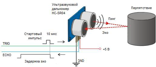

Ультразвуковой дальномер HC-SR04 совмещает в себе приёмник и передатчик ультразвукового сигнала. Принцип действия HC-SR04 основан на хорошо известном явлении эхолокации. Излучатель формирует акустический сигнал, который отражается от преграды и регистрируется приёмником датчика. Зная скорость распространения звука в воздухе и время запаздывания между излучённым и принятым сигналом, легко рассчитать расстояние до акустической преграды.
При выборе направления ультразвукового дальномера надо учитывать, что угол наблюдения — 30°, а эффективный угол — 15°.
Чтобы получить данные с ультразвукового дальномера, необходимо:
  • Подать на выход Trig импульс длительностью 10 мкс. Излучатель отправит 8 импульсов частотой 40 кГц.
  • Запустить функцию pulseIn, которая считывает длину сигнала на заданном порту (HIGH или LOW) и возвращает его время ожидания в микросекундах.
  • Импульсы отразятся от препятствия и попадут на приёмник, что обеспечит наличие входного сигнала на контакте Echo.
  • Полученный сигнал нужно перевести в расстояние в сантиметрах по формуле: L = t / 58, где t — ширина импульса в микросекундах.

Особенность ИК-дальномера в том, что по документации он должен работать до 80 см. Но если объект маленький, как кубик, то дальномер будет ошибаться и при 30 см.
В предыдущих практикумах объекты были близко, и этот нюанс нам не мешал. Поэтому датчик нужно выносить подальше в бок. Например, как на фотографиях.
Ещё одна проблема — пижонство! Вот хочется, чтобы ИК-дальномер выдавал сантиметры, а не непонятные числа. И это своего рода ловушка. Ты можешь потерять драгоценное время на реализацию формул, но при любых ошибках всё равно полезешь смотреть сырые данные от 0 до 1023.
Другими словами, делать «красивое» воплощение надо на шоу и выставках, а не на олимпиадах, где времени и так в обрез.
Не заморачивайся с формулами для обёртки данных и не усложняй себе задачу!

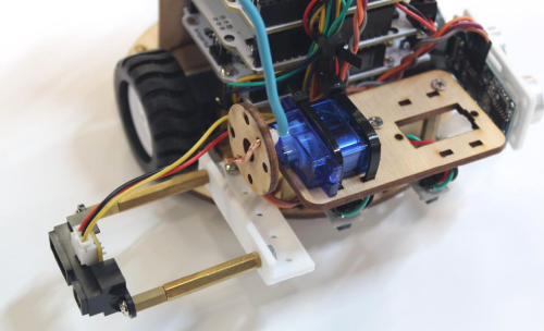

Следующая проблема — светодиоды. Они есть в требованиях к оборудованию, но их почти никто не подключает. А их обязательно стоит подключать по 2–3 штуки! Очень понадобится для отладки программы, ведь при движении робота ты не заглянешь в Serial.print…
Если быстро не понять, какой груз ждёт тебя и робота, то минут 15 улетит на подгонку захвата.
Посмотри на два захвата. Как думаешь, какой из них лучше? Когда робот будет переставлять зелёные кубики, точность всегда будет неидеальной. Поэтому захват робота должен покрывать почти весь белый квадрат, а не красиво «облегать» кубик.

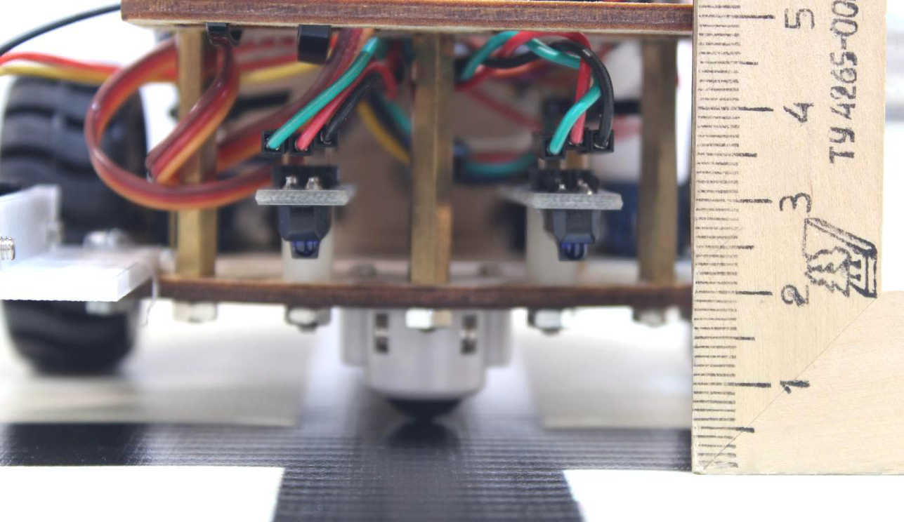

Теперь о датчиках линии. Их лучше всего ставить в 2–2,5 см от поверхности, а не 1,6 см, как у леговских! А в технической документации вообще написано 1,4 см. Лишние перестановки обойдутся тебе как минимум в 5 минут времени.

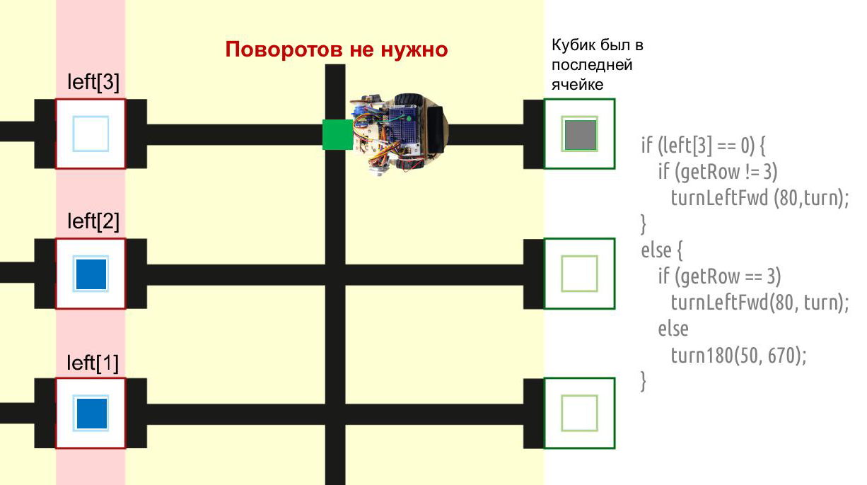

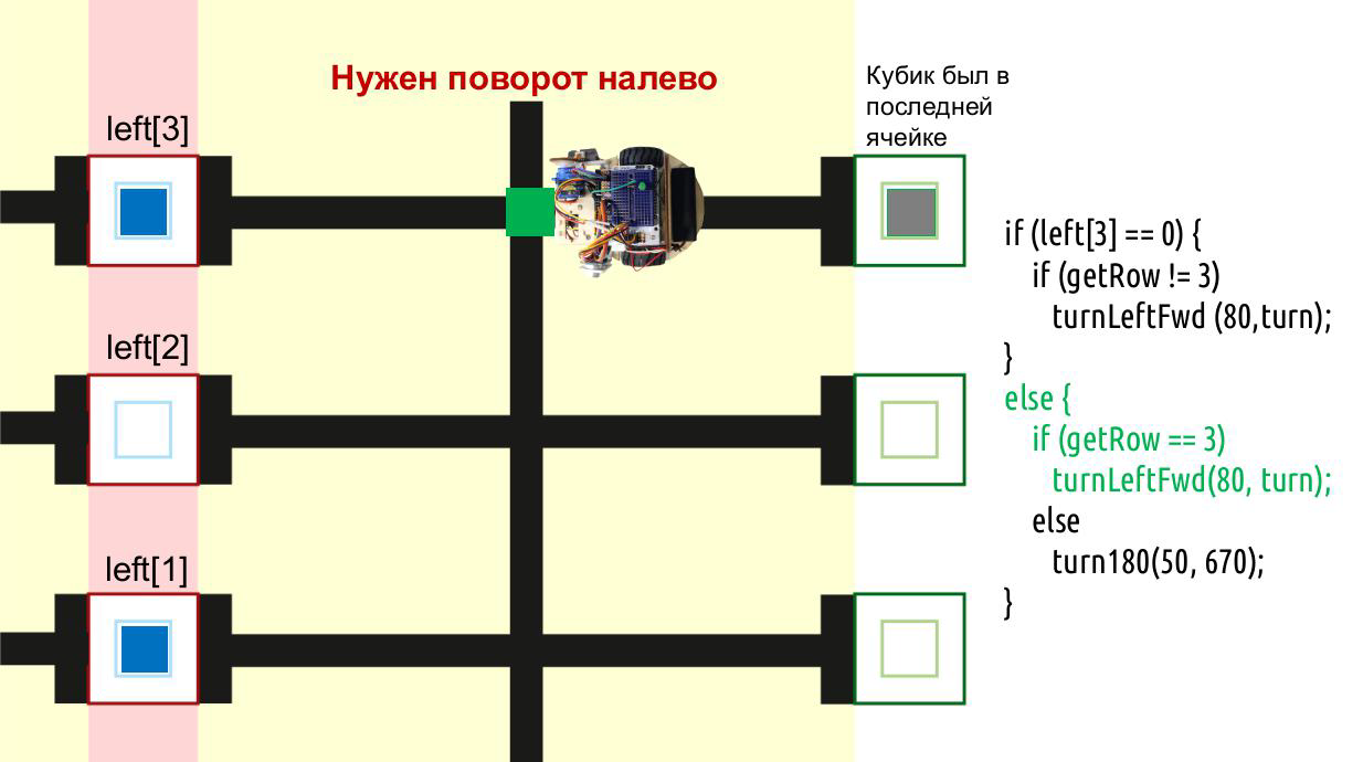

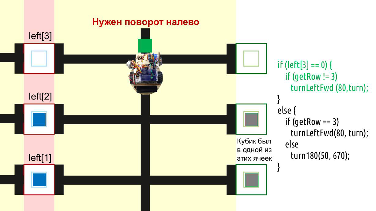

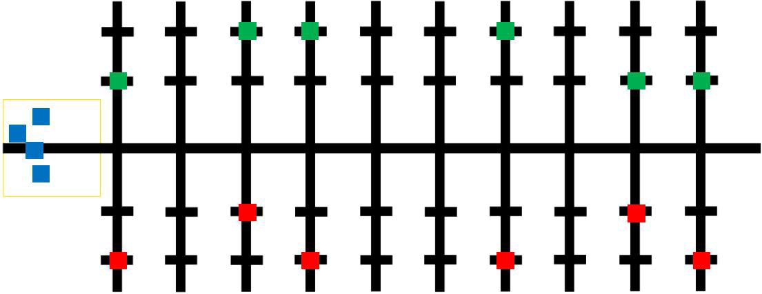

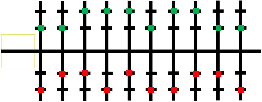

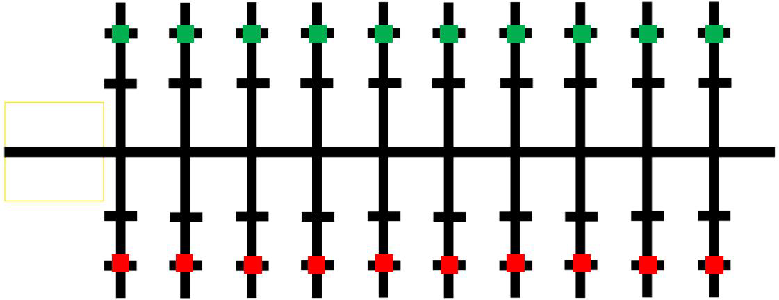

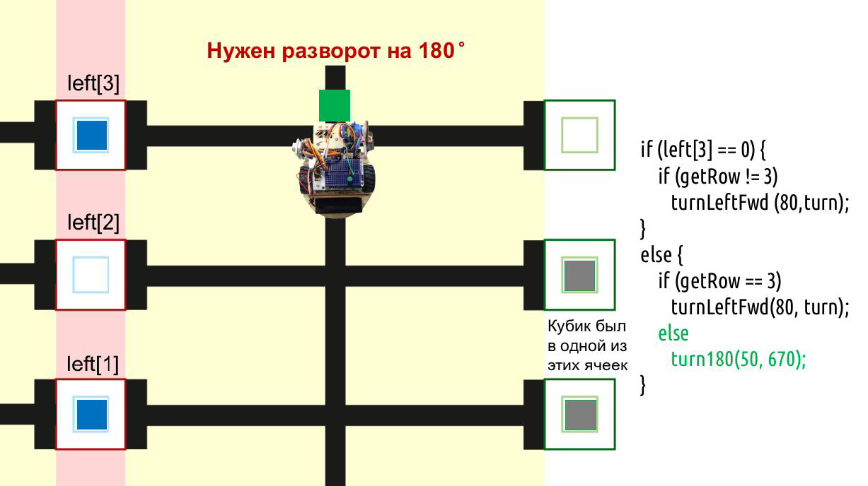

Да, основа всего — движение до перекрёстка, причём робот сперва должен съехать с линии перекрёстка. Понадобится езда вперёд/назад, так как роботу нужно будет развернуться после перемещения кубика. Если не отъехать назад, кубик собьётся. Вперёд тоже (посмотри на фото) иногда подвинуть надо.
Повороты точно нужны. Но какие именно? Вроде бы робот всегда поворачивает вправо. По схеме точно видно, что только направо. Но на схеме есть проблемные точки — нижние перекрёстки. В них будет 4 случая: понадобится и поворот налево, и разворот на 180°.
Рассмотри четыре схемы ниже, и всё поймёшь. Нужно ли после захвата кубика пятиться роботом назад? Он будет 6 раз подъезжать к ячейкам и может ошибиться при возврате к перекрёстку. Поэтому пока не будем пятиться.
Ну, вот теперь-то мы можем накидать список процедур и функций.

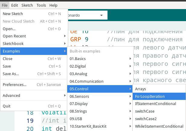

  • Если на соревновании дадут доступ к компьютеру пораньше, исследуй примеры из Arduino IDE. Оттуда можно скопировать стандартные команды, строки, имена.

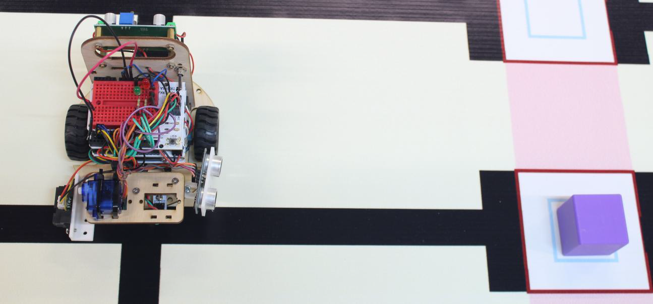

16. Хьюстон, у нас проблема…
Крылатая фраза отсылает нас не только к проблемам во время важной миссии, но и ко второму значению слова «problem» — серьёзная задачка.
Вот и в нашем алгоритме есть одна проблема — кубику в розовую зону никак нельзя!
Внимательно посмотри на фото и попробуй решить задачу самостоятельно.
17. Задание регионального этапа для 10-х классов
Задание
Участнику необходимо собрать робота, составить его электрическую принципиальную схему Э3, написать и отладить программу робота в соответствии с задачами.
Задачи для робота

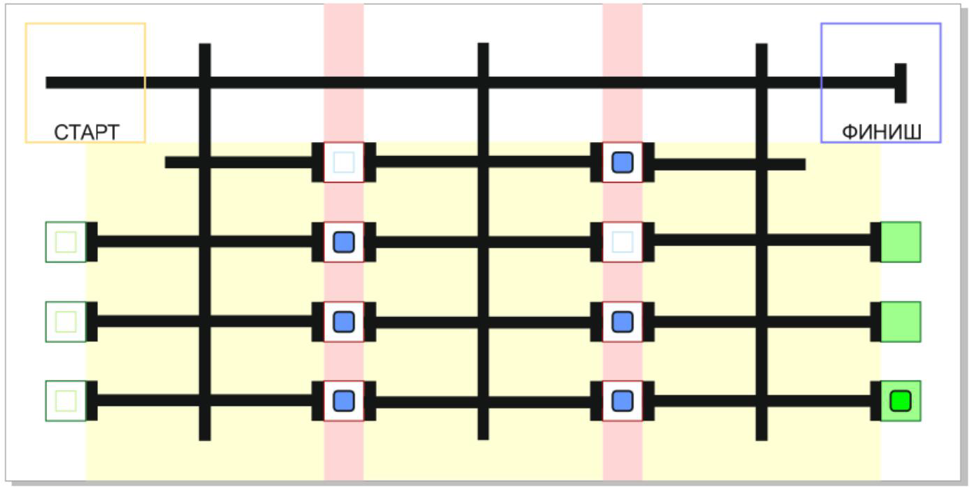

  • Двигаться по линии с перекрёстками и перемещать зелёные кубы между пустыми квадратными зонами.
  • Разместить 3 зелёных куба в зелёных зонах, расположенных на одной горизонтали с любым из зелёных кубов, по одному в каждой зоне.
  • Зелёные кубы должны перемещаться от одной белой квадратной зоны до другой, ограниченной красной линией, и не должны оказаться полностью внутри зоны, окрашенной в розовый цвет.
  • Робот не должен оказаться внутри двух жёлтых зон одновременно, переехав колёсами из одной в другую. Перемещение из одной жёлтой зоны в другую возможно только через белую зону в верхней части полигона. Соседние жёлтые зоны разделены между собой розовой зоной.
  • Доставив зелёные кубы в зелёную зону, робот перемещается в зону финиша и останавливается.
Примечания
  • Перед стартом робота не допускается ввод в контроллер данных о расположении кубов. Расположение кубов определяется жребием.
  • Чёрные линии, проходящие сквозь жёлтую зону, являются частью жёлтой зоны. Чёрная линия, проходящая сквозь розовую зону, считается частью розовой зоны.
Обрати внимание, что в этом задании достаточно одного дальномера. Конечно, лучше использовать инфракрасный, но мы выберем ультразвуковой, так как он уже установлен на роботе с нужной стороны.
Не стоит находить закономерности сразу для трёх вертикальных зон. Лучше проходить их последовательно: 1, 2, 3.
Советы по обработке зон роботом:
  1. Первую зону лучше сперва просканировать сверху вниз, чтобы узнать расположение кубика слева.
  2. Вторую зону можно разделить: обработать 1 линию снизу, затем 2 и 3 (они похожи), а под конец — верхний ряд.
  3. Третью зону лучше тоже обрабатывать снизу вверх по ходу движения робота.
С таким подходом в нашем алгоритме будет чуть меньше действий.
Например, если начать обрабатывать первую зону снизу, то зелёные кубики придётся отвозить чуть назад (во всех случаях, кроме всего одного). А третью зону, наоборот, лучше начать снизу. Переносить кубики справа налево будет проще.
Самая сложная зона — вторая. Поэтому и стоит разделить её на 3 части (отмечены зелёными прямоугольниками), чтобы не запутаться.
Попробуй проговорить последовательность действий: как робот поедет по первой зоне, как проверит объект, что будет делать при обнаружении/отсутствии объекта. И так далее.

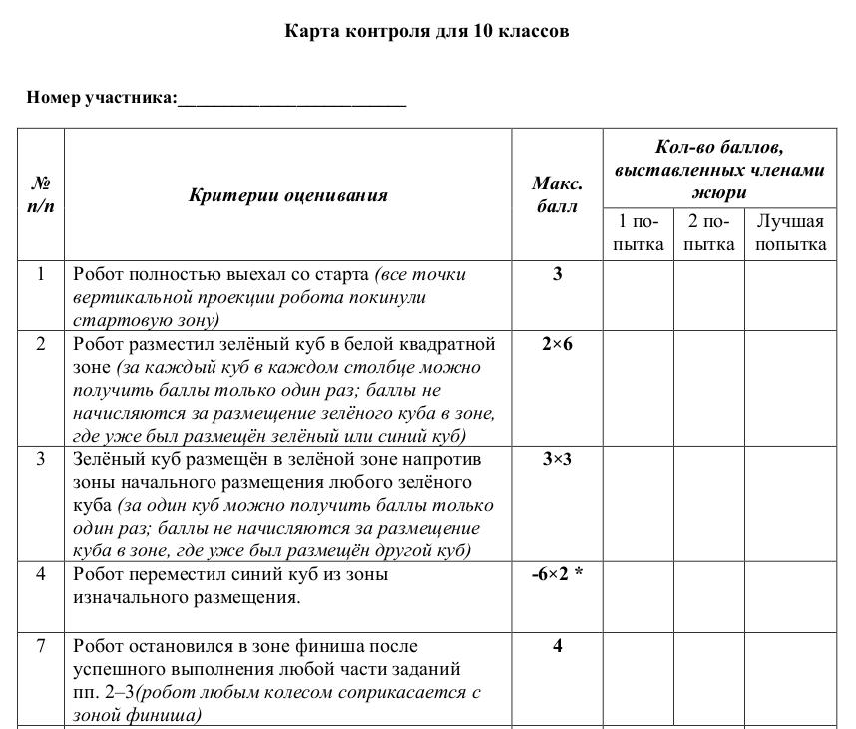

Посмотри на критерии оценки. Сколько баллов ты получишь, если перевезёшь всего 1 куб?
3+2+2+3+4 = 14. За код будет 5 баллов. Прибавь сюда проект (+20) и теорию (+10), и получится уже 49 баллов. Напомним, что на заключительный этап для 10-х классов в 2025 проходной балл был 46!
В итоге нужно проверить, за какое время ты напишешь программу, чтобы робот просто перевёз кубик. Никуда не смотря и ничего не анализируя, а только двигаясь от перекрёстка до перекрёстка.
Напоминаем, что за схему Э3 дают 2 балла.
  • Изучи пример оформления принципиальной электрической схемы Э3 на картинке выше (кликни, чтобы увеличить).
  • Потренируйся чертить схему для своего робота и засеки, сколько времени у тебя на это уходит.

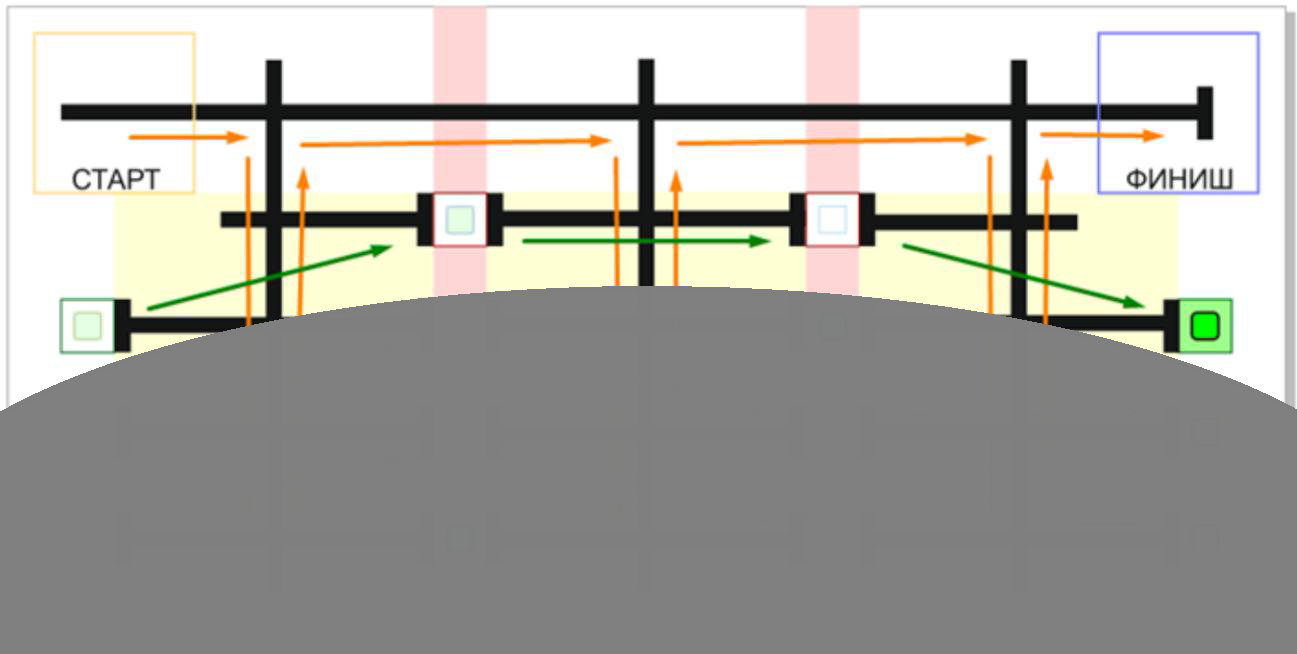

В принципе, все необходимые процедуры уже написаны. Скорее всего, ты уже примерно представляешь итоговый алгоритм.
Однако давай разобьём задачу на две:
  1. Перевозка одного кубика.
  2. Перевозка двух кубиков.
Если корректно перевезти даже один кубик, можно заработать приличное количество баллов!
Посмотрим на схему и поразмыслим, как можно упрощённо решить первую задачу.
  • Использовать один датчик, который справа.
  • Сканировать две ячейки, где должны находиться зелёные кубики. Один точно попадётся.
  • Если найдётся кубик — захватить, но ехать всё равно до третьего перекрёстка.
  • Развернуться.
  • Сканировать теперь три ячейки справа, где синие кубики. Одна из них точно должна быть пустой.
  • Когда обнаружена пустая ячейка, положить туда захваченный зелёный кубик.
  • Переехать во вторую зону.
  • Захватить этот зелёный кубик (мы уже знаем, где он).
  • Доехать до третьего перекрёстка и развернуться.
  • И так далее.
Используя полученные знания, реализуй обе задачи: перевезти один кубик и перевезти два кубика.

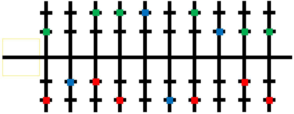

19. Для тренировки
Для тренировок можно использовать вот такое поле.
Задание 1. Проехать роботом трассу и расставить кубики на дальние перекрёстки.
Задание 2. Проехать роботом трассу и расставить кубики на ближние перекрёстки.
Задание 3. Проехать роботом трассу и привезти все непарные кубики в зону старта.
Задание 4. Придумай какое-нибудь задание и найди решение самостоятельно.
