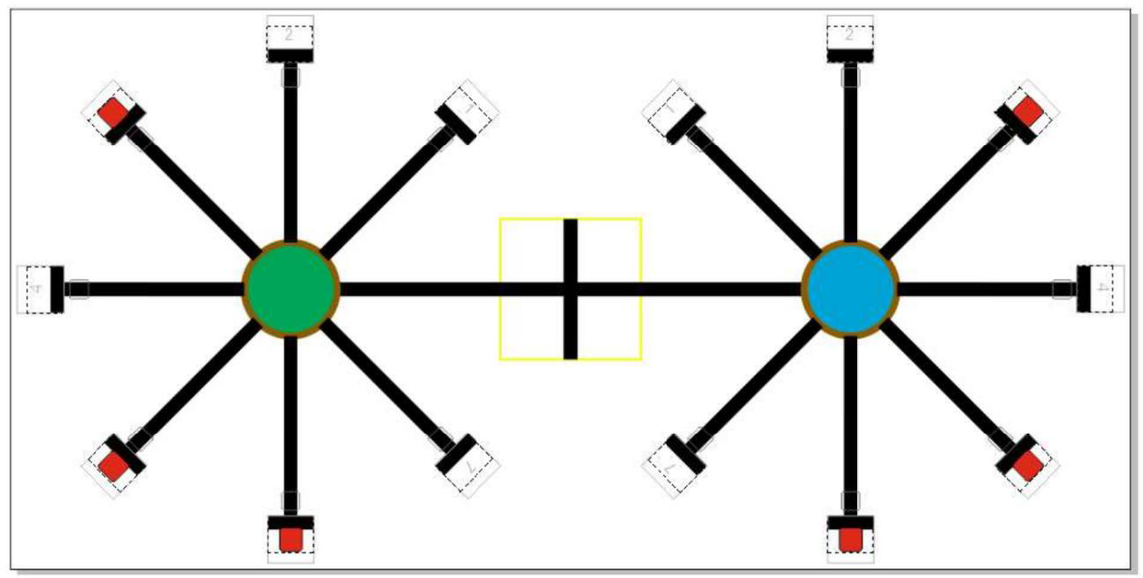

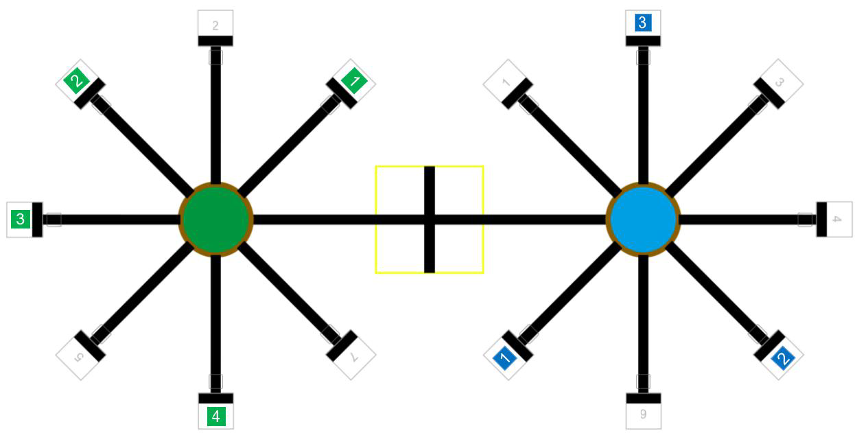

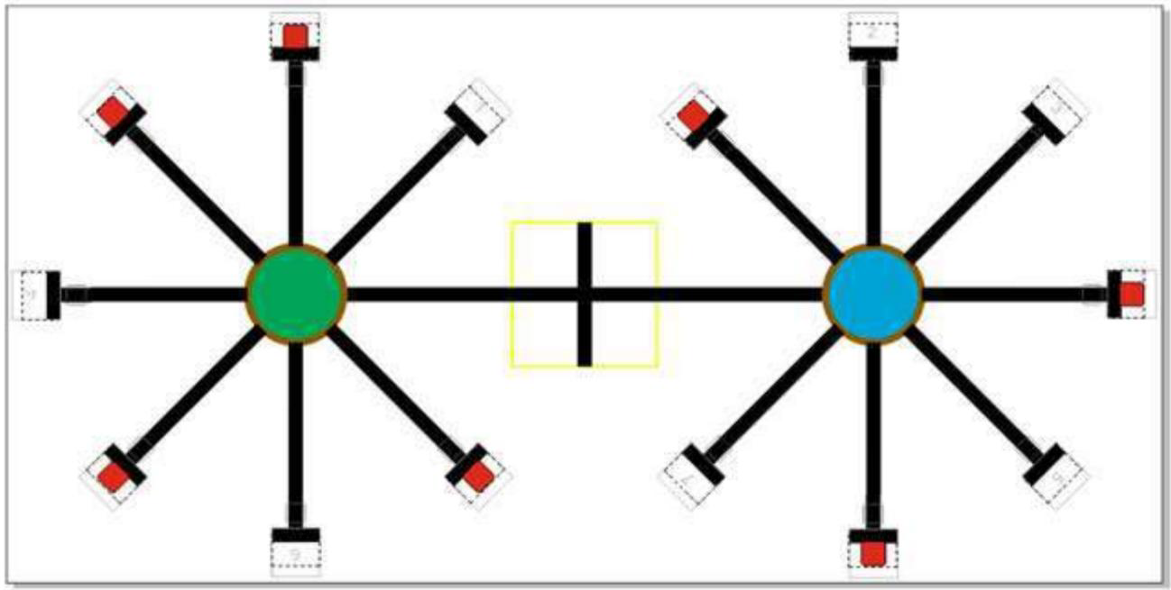

Задание

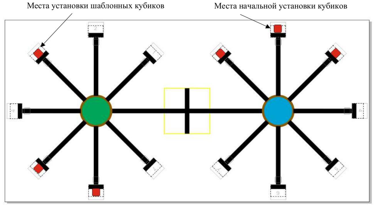

Участнику необходимо собрать робота, составить его электрическую структурную схему Э1, написать и отладить следующую программу: робот в автономном режиме перемещает объекты, установленные в правой части полигона, согласно шаблону в левой части (рисунки 1 и 2).

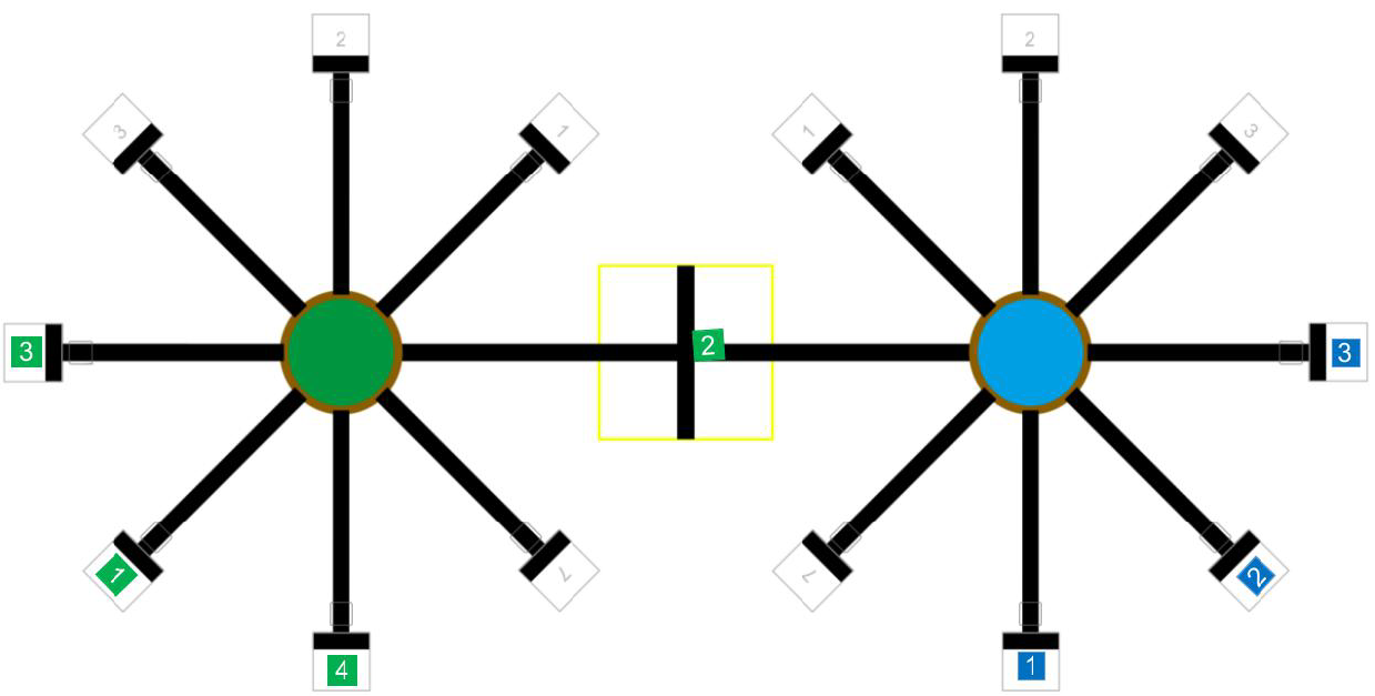

Рисунок 1. Пример начального расположения кубиков
Задачи для робота

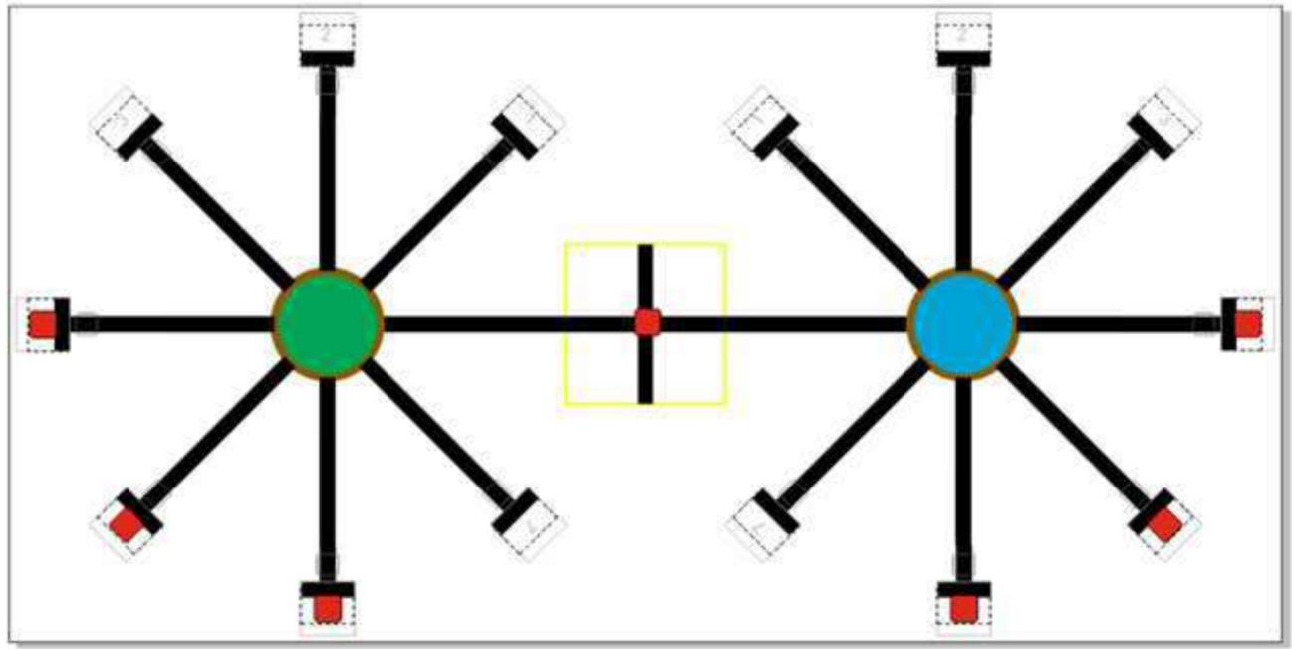

  • Начать движение в зоне старт/финиш; при старте все точки вертикальной проекции робота должны находиться внутри стартовой зоны.

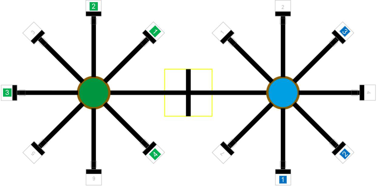

  • Определить места установки шаблонных кубиков в левой части полигона вокруг зелёного поля.
  • Сместить кубики в правой части полигона вокруг синего круга согласно размещению шаблонных кубиков в левой части.

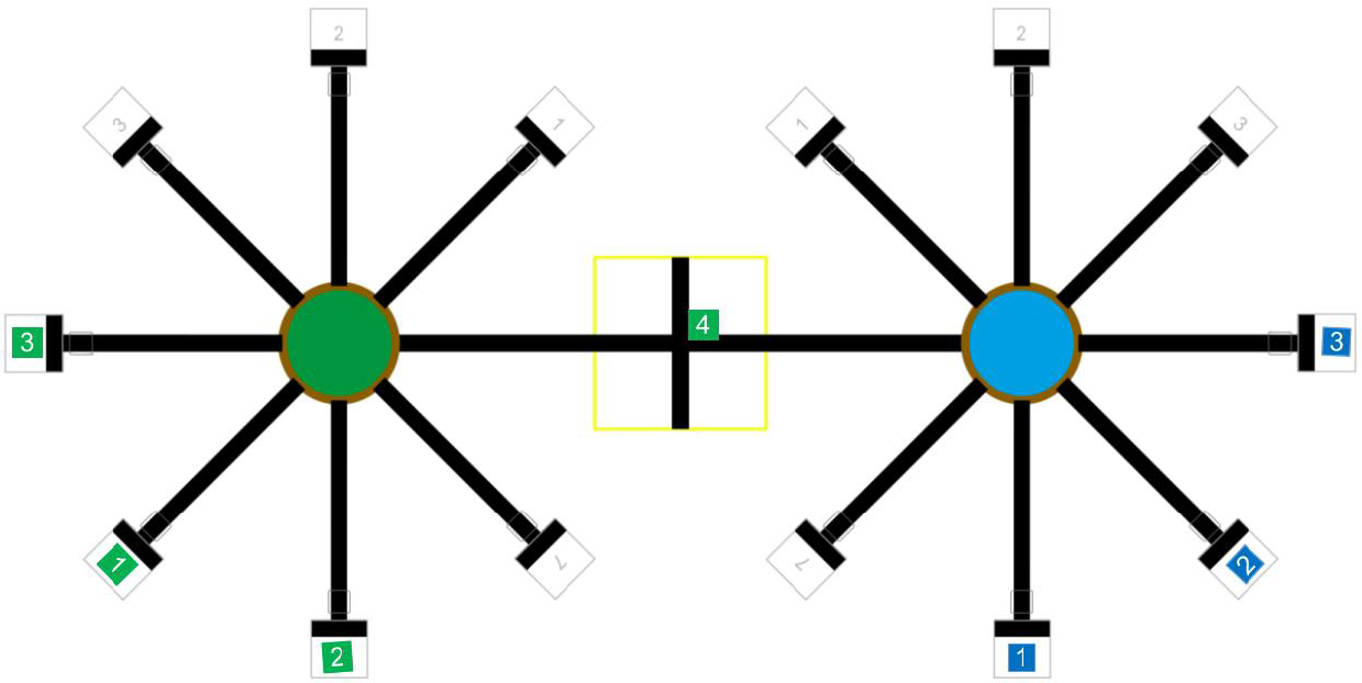

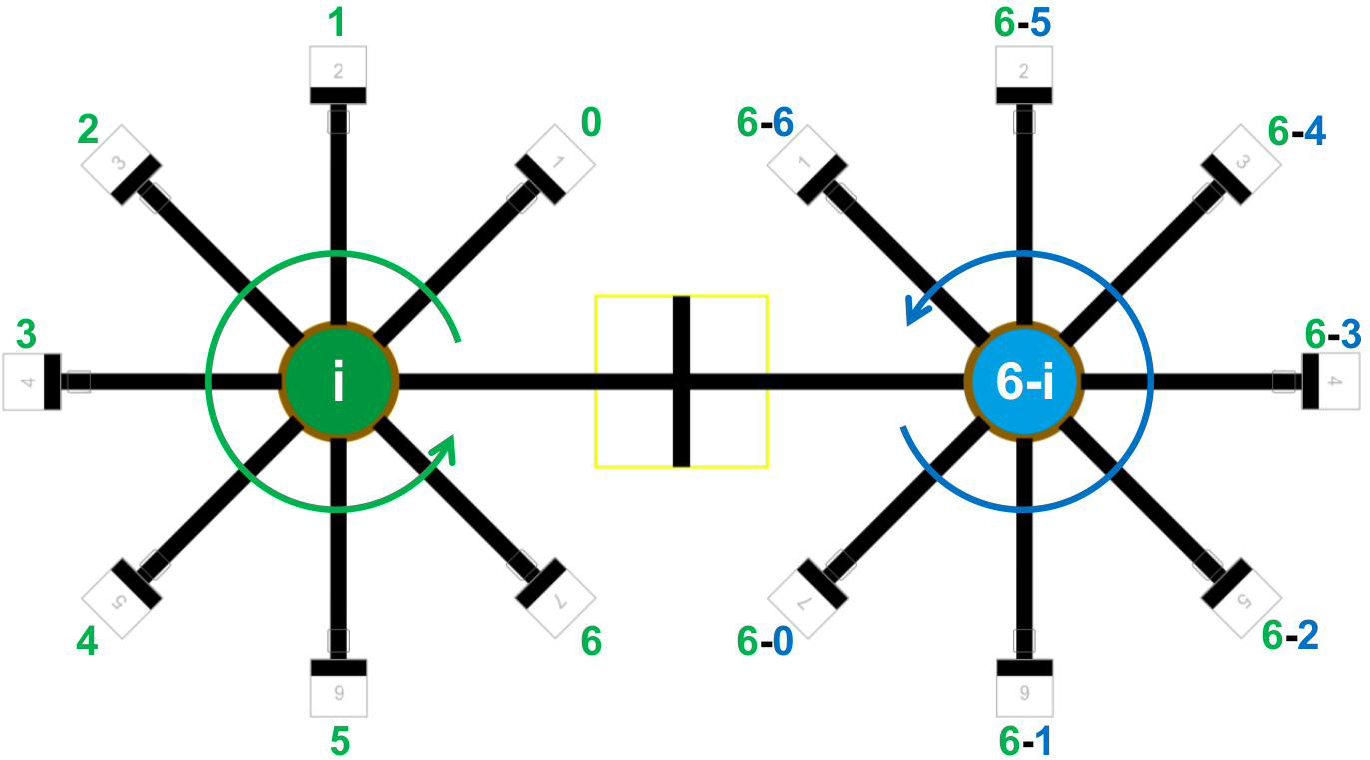

  • Кубики должны быть размещены так, чтобы номера зон с кубиками в правой части полигона соответствовали номерам зон с шаблонными кубиками в левой части.
  • Доставить один непарный кубик в зону старта и остановиться.

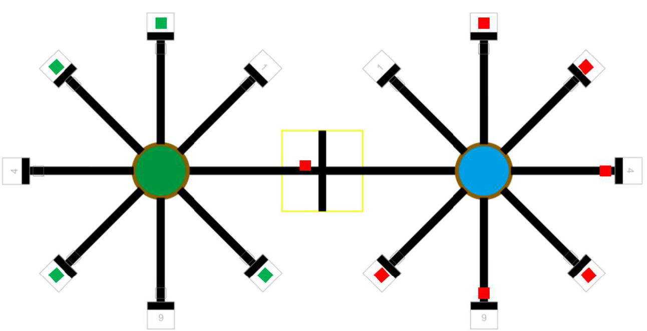

Рисунок 2. Пример правильного выполнения задания
Примечания

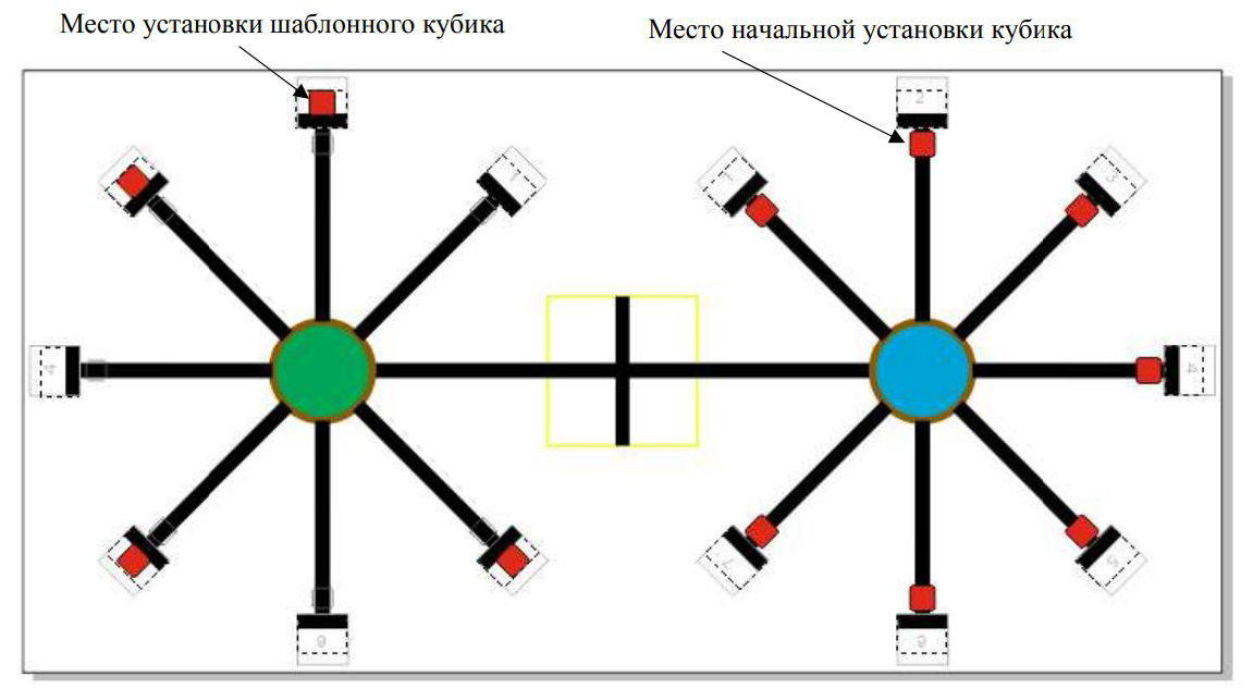

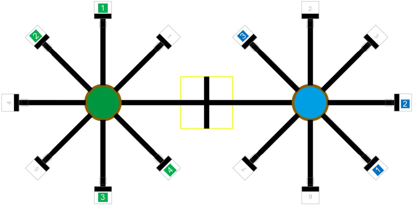

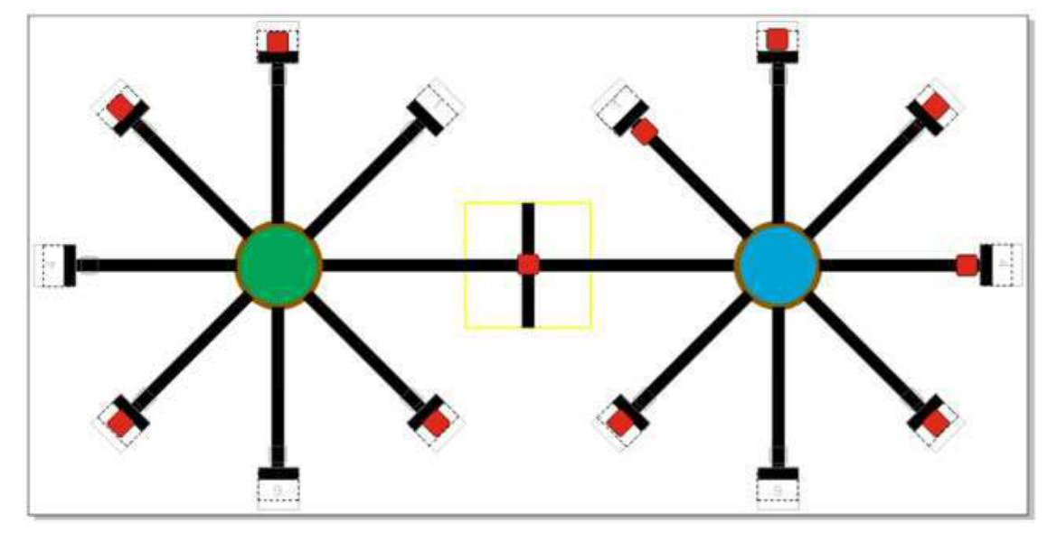

  • В каждом раунде в левой части полигона вокруг зелёного круга размещается 4 шаблонных кубика в заранее неизвестных позициях за Т-образными перекрёстками. Расположение шаблонных кубиков определяется жребием.

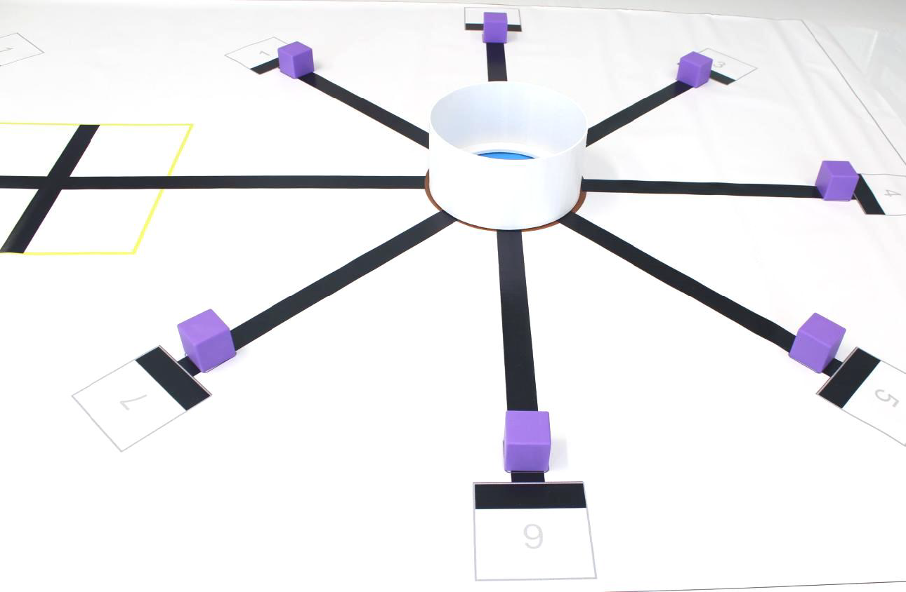

  • В правой части полигона вокруг синего круга размещается 7 кубиков в местах начальной установки перед Т-образными перекрёстками.
  • Размеры робота на старте не должны превышать 300×300×300 мм, в процессе выполнения задания размеры робота могут увеличиться.
  • Перед стартом робота не допускается ввод в контроллер данных о расположении кубиков.
  • Робот может начать выполнение задания после включения программы или после нажатия на кнопку, расположенную на роботе. В таком случае на роботе должна быть только одна кнопка.
  • Кубик считается размещённым в квадратном поле, если любая часть его вертикальной проекции находится над этим полем.
  • Робот не должен перемещать шаблонные кубики вокруг зелёного круга.
  • Остановка на финише засчитывается, если робот полностью объехал оба круга и правильно выполнил задание хотя бы с одним из кубиков (переместил парный кубик в место установки на правой стороне полигона или доставил непарный кубик в зону старта/финиша).

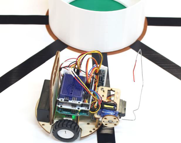

Уже представил в голове, как робот будет выполнять все действия?

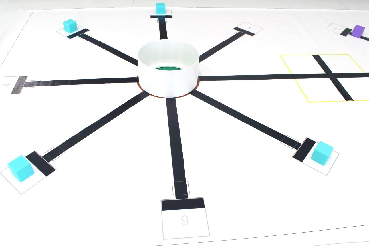

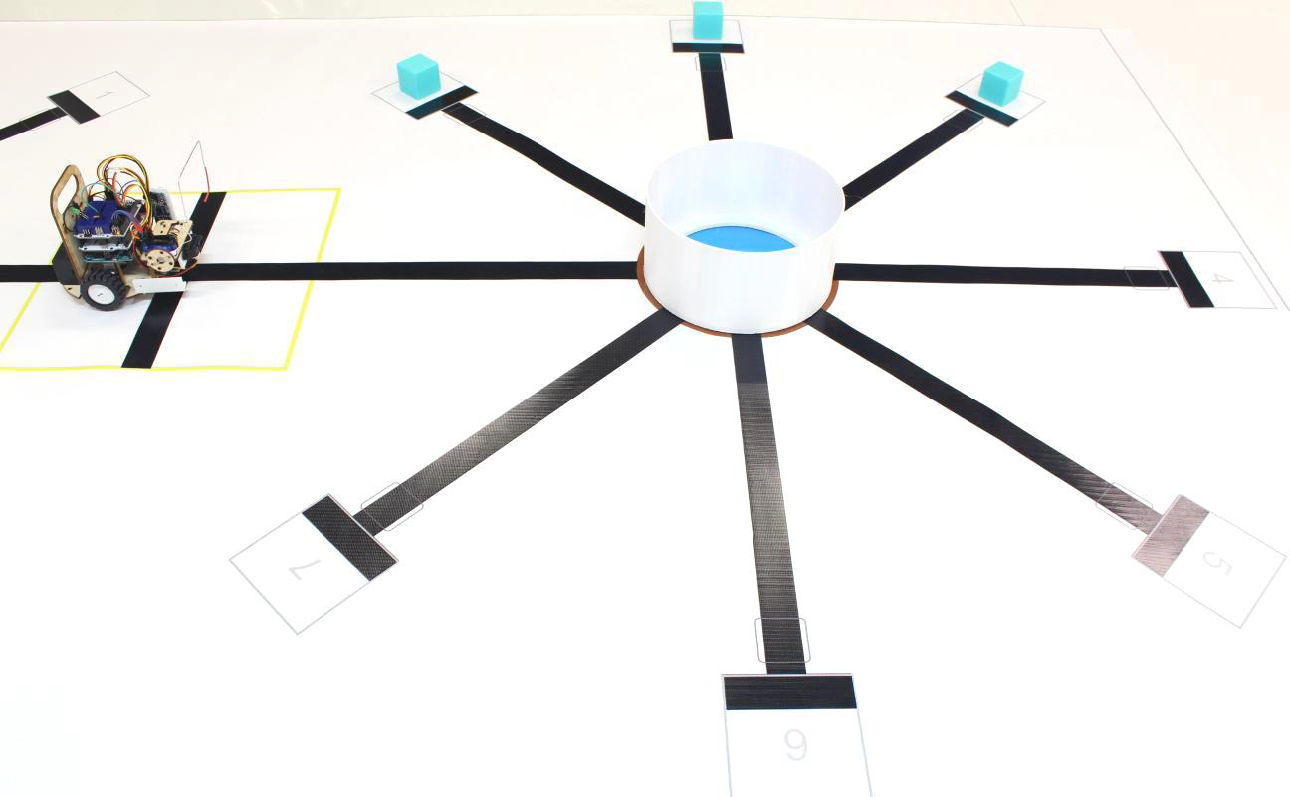

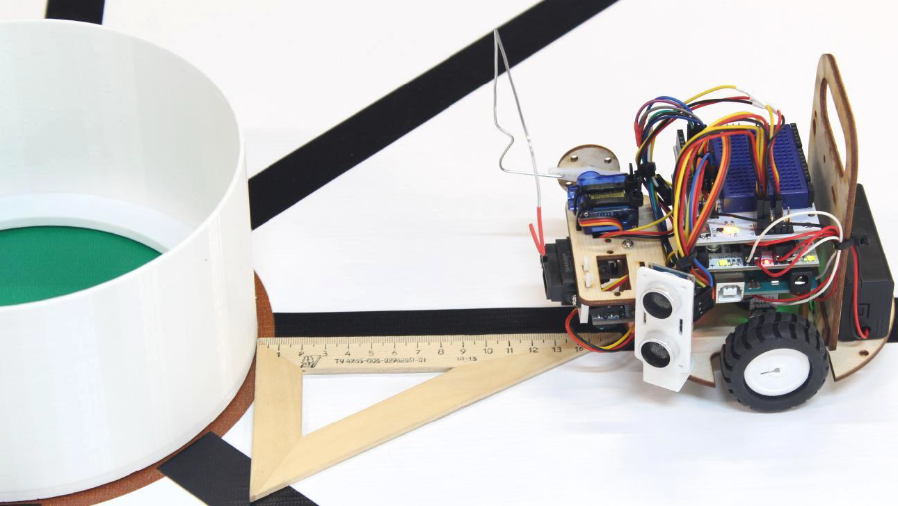

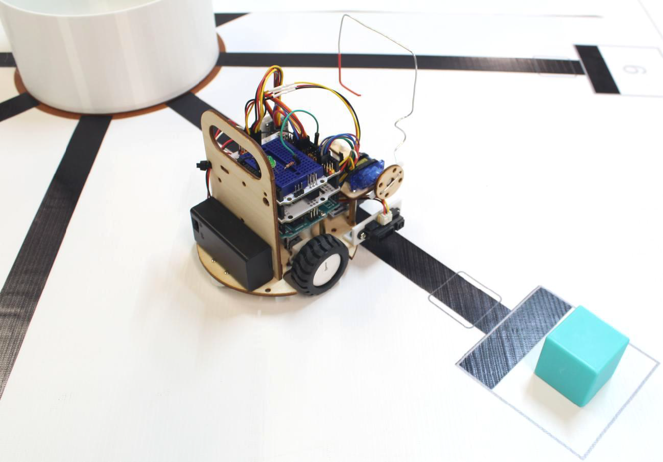

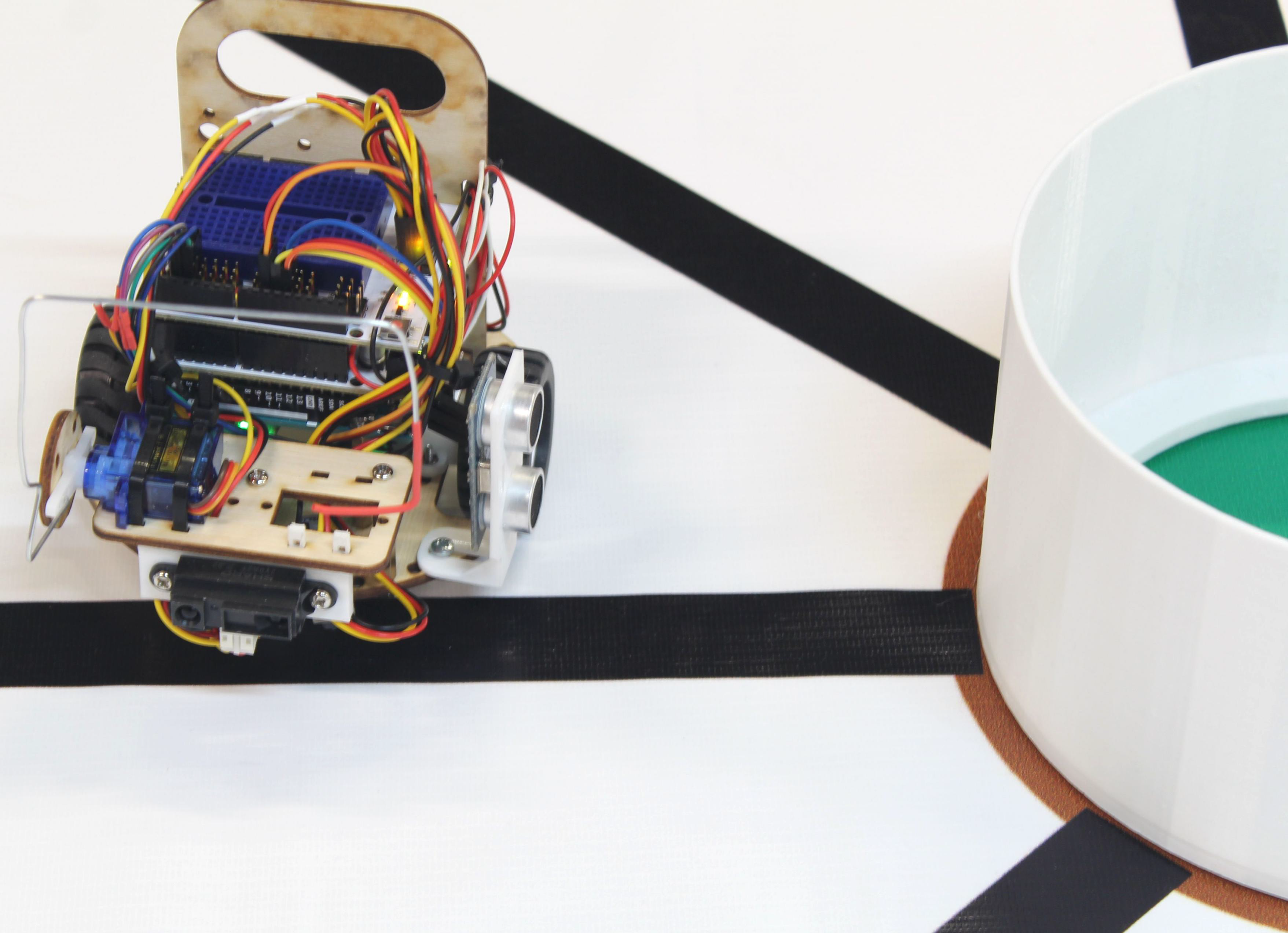

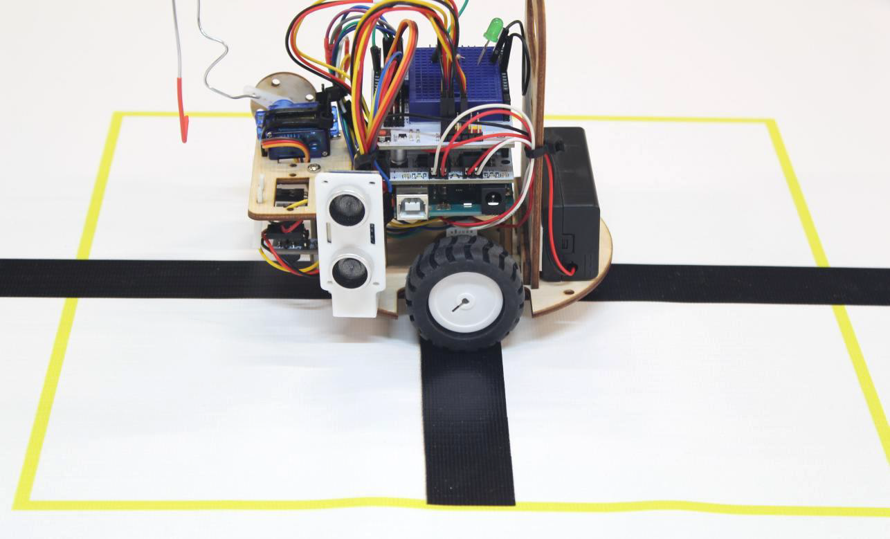

Начинаем разбираться. Взгляни на фотографию полигона. В центре установлена стена цилиндрической формы. Перекрёстки только в зонах с номерками и в центре.
Получается, что помимо стандартных действий, знакомых тебе с первой части практикума, робот должен уметь: останавливаться у стены, двигаясь по линии; двигаться вдоль стены, находя чёрные линии.

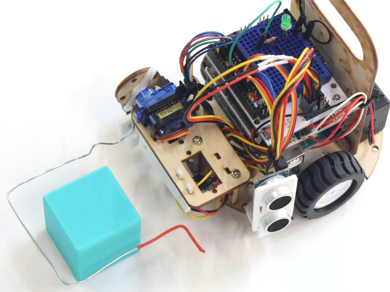

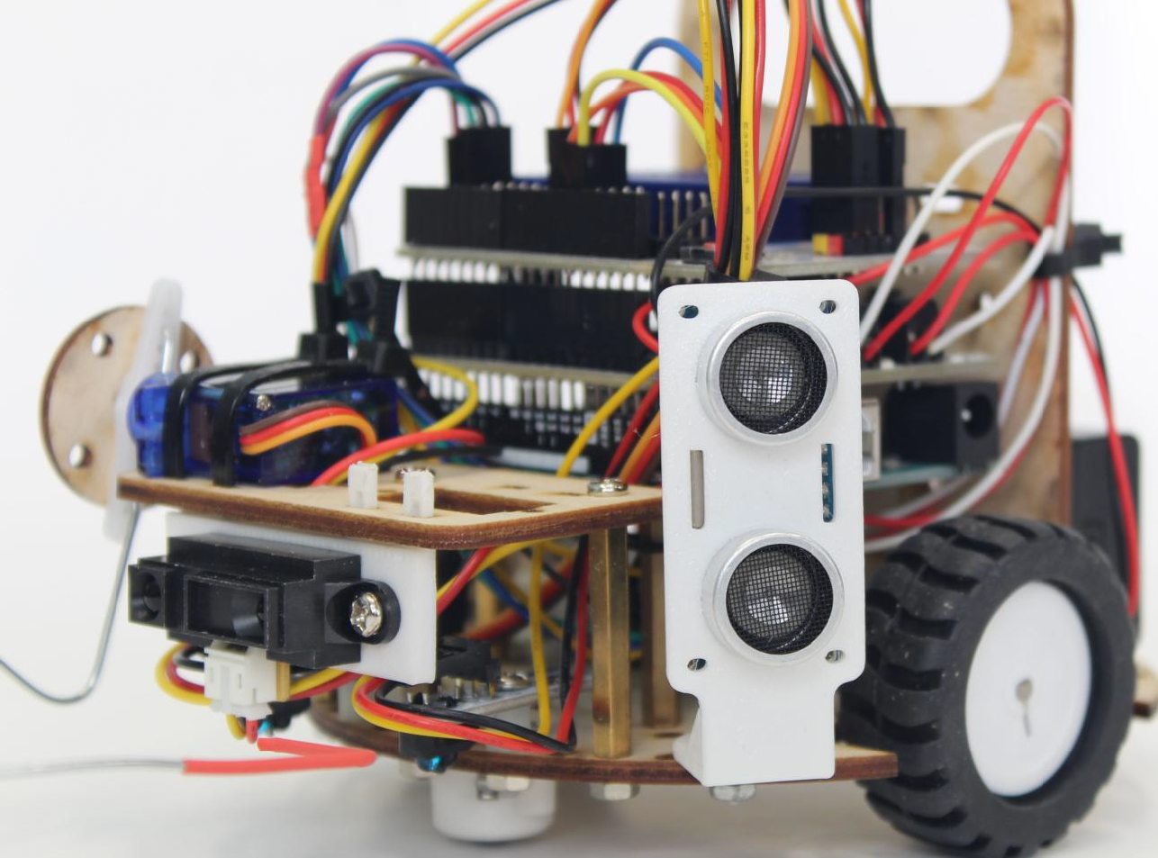

Исходя из того, что должен уметь робот, и будем его собирать:
  • Инфракрасный дальномер смотрит вперёд.
  • Ультразвуковой дальномер направим влево, но не под 90°.
  • Захват, куда же без него.
  • Два датчика линии.
Помни, что у тебя буквально 5 минут на чтение задания и концепцию робота для его решения. После этого нужно сразу приступать к сборке.

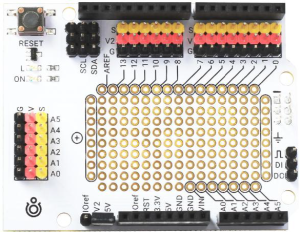

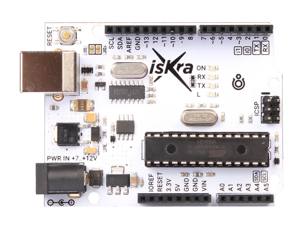

Контроллер Iskra Uno (Arduino Uno)
 Управляющая плата Iskra Uno

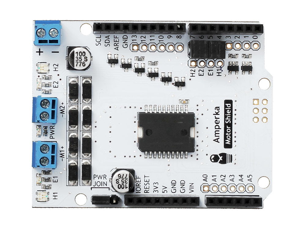

Плата расширения Motor Shield

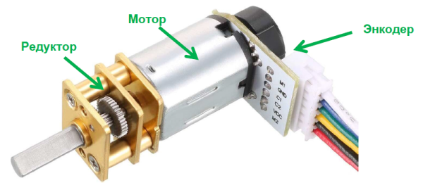

Главная новинка во второй части практикума — моторы с энкодерами JA12-N20B.
Коллекторный (щёточный) мотор собран на двигателе N20. На вал двигателя установлен съёмный металлический соосный (оси на одной линии) редуктор, состоящий из нескольких ступеней зубчатых передач. Редуктор задаёт такое передаточное соотношение между валом мотора и валом редуктора, при котором снижается скорость вращения и повышается крутящий момент на валу редуктора.
Мотор способен вращаться в двух направлениях: по часовой и против часовой стрелки. Чтобы сменить направление вращения, нужно поменять полярность напряжения на контактах двигателя.
Скорость вращения вала редуктора можно регулировать изменением входного напряжения на моторе. Для этого используются контакты 5 и 6, работающие в режиме широтно-импульсной модуляции, или сокращённо ШИМ (англ. PWM, pulse-width modulation). ШИМ-сигнал очень часто применяют для управления мощностью, скоростью, яркостью и т. д.
Основная идея вот в чём: цифровой выход контроллера в режиме ШИМ выдаёт на управляемое устройство серию быстрых импульсов включения и выключения. При этом время включения (рабочий цикл) импульса и определяет подаваемую мощность от 0 до 100%.
Пример ШИМ на 10% мощности
Пример ШИМ на 90% мощности

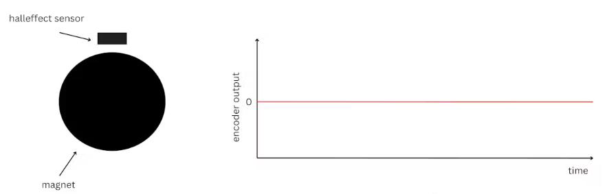

Энкодер изготовлен из цилиндрического магнита и двух однополярных цифровых датчиков магнитного поля (датчиков Холла). Размещён энкодер на валу мотора. Напряжение питания энкодера — 3,3–5 В.
С помощью энкодера можно отслеживать вращение вала, чтобы рассчитывать пройденное роботом расстояние, угловую скорость колеса и т. д.

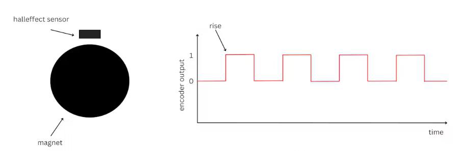

Когда мотор не вращается, на выходе энкодера С1 будет нуль.
Когда мотор начнёт вращение, то на С1 будет чередование 0 и 1.
Теоретически, мы можем это отслеживать, но на практике полно нюансов. Нельзя так просто подключить энкодер в аналоговый вход (A0–A5) или в цифровой и радоваться. А что, собственно, тут не так?

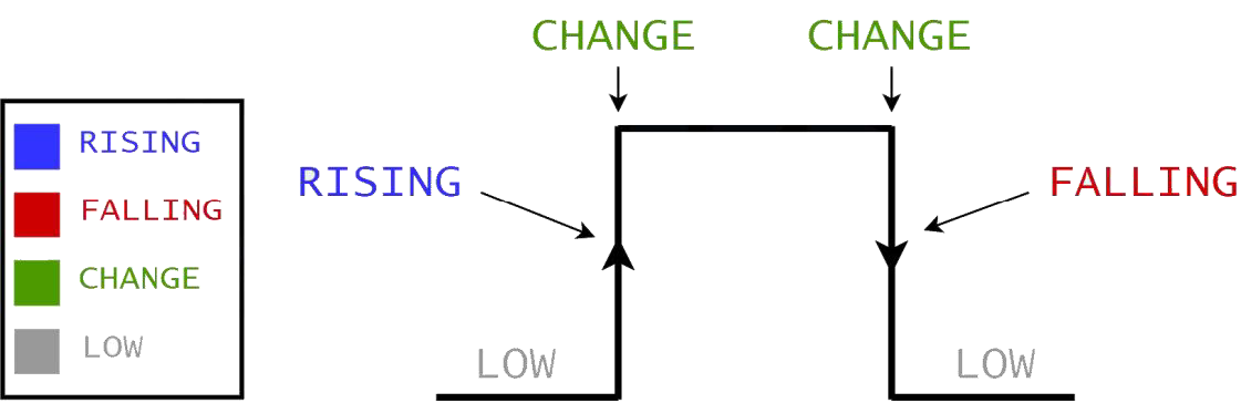

Что делать? Выход из этой ситуации — использование прерываний.
Прерывание — это сигнал, который сообщает процессору о наступлении какого-либо события, которое требует незамедлительного внимания. Процессор должен отреагировать на этот сигнал, прервав выполнение текущих инструкций и передав управление обработчику прерывания (англ. ISR, Interrupt Service Routine).
Обработчик — это обычная функция, которую мы пишем сами и помещаем туда код для реакции на событие. После обслуживания прерывания функция завершает свою работу, и процессор продолжает выполнять код с того места, на котором остановился.
Плата Arduino Uno имеет всего два прерывания на контактах 2 и 3, поэтому контакты энкодеров С1 будем подключить именнно к этим пинам.
А ещё 2 контакта С2 на каждом энкодере куда девать? Просто не будем их никуда подключать. Они бы помогли нам отслеживать направление вращения моторов, но в этом сигнале сейчас нет необходимости.

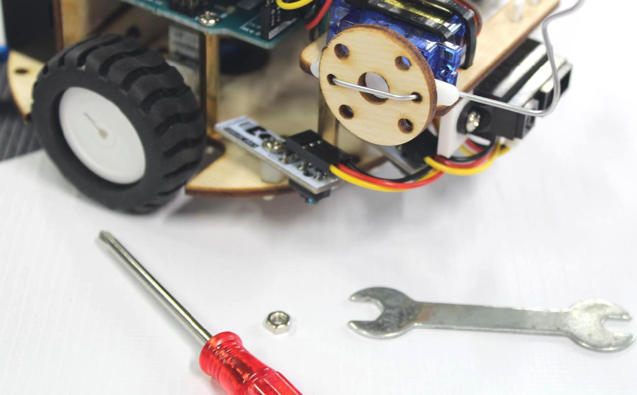

Предлагаем изучить сборку робота по первой части практикума. Здесь действуют всё те же правила и рекомендации, что и раньше.
  • Не применяй «грубую силу» при креплении и затяжке элементов.
  • Пользуйся цветными проводами так, чтобы тебе было легко отличить их по смыслу: красный — питание, чёрный — земля и т. д.
  • Не бери провода одинакового цвета для разных контактов одного и того же модуля, чтобы не путаться.
  • Немного кабель-менеджмента не помешает: прячь лишние провода, прокладывай их с умом.
  • Не торопись крепить захват: сперва протестируй и узнай, где находятся положения 0 и 90°.
  • Колёсному роботу нужно ставить балансиры так, чтобы он стоял на трёх точках (не на четырёх сразу).

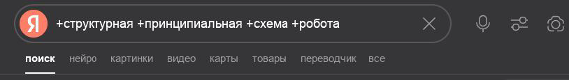

Попробуй прямо сейчас найти в интернете информацию о структурной и принципиальной схеме робота.
Как видишь, чтобы начертить такую штуку, недостаточно просто вызубрить какой-то шаблон. Всё это создаётся и правится на лету.
Поэтому лучше ставить такую цель: получить доступ к тем знаниям, которыми обладают лучшие робототехники.

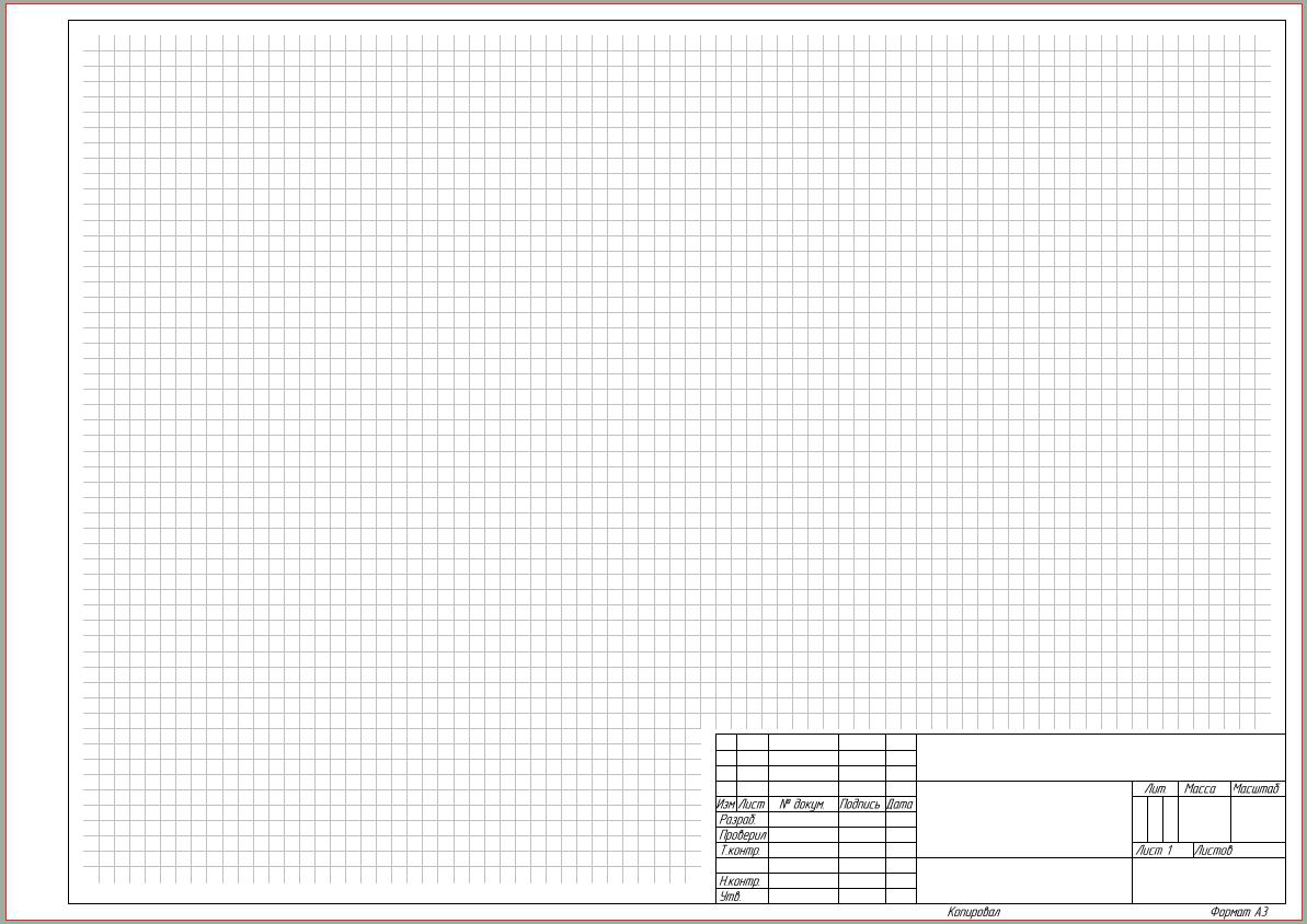

Тебе дадут вот такой бланк на бумаге формата A3 или A4.
Девятиклассники должны начертить схему Э1, а вот учащиеся 10–11 классов — схему Э3. Поэтому есть смысл обзавестись радиотехнической линейкой, чтобы чуть-чуть быстрее всё начертить.
Итак, что же это за схемы такие? Мы уже разбирали этот вопрос в первой части практикума, поэтому вернись туда и освежи свои знания.
А теперь попроси (или распечатай сам) бланки и начерти две схемы своего робота — Э1 и Э3. Обязательно засеки время секундомером. По-хорошему, тебе надо научиться чертить схему за 5 минут.

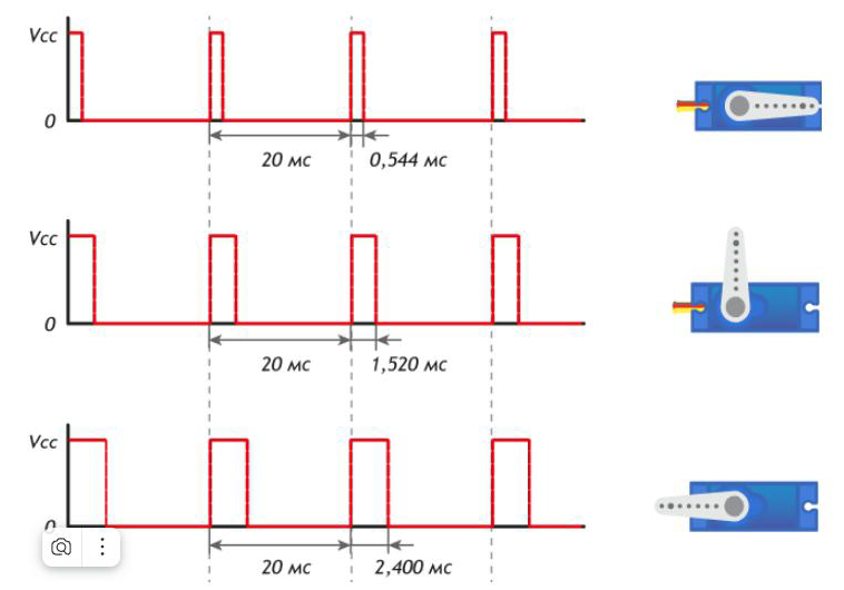

Напомним, что у нас типовой аналоговый сервопривод с удержанием угла. Его диапазон вращения — от 0 до 180°.
Внутри сервопривода находится мотор, работающий от постоянного тока, управляющая электроника и редуктор. Положение выходного вала зависит от длины импульса.
При поступлении управляющего импульса электроника сервопривода генерирует мотору свой сигнал, длительность которого определяется датчиком обратной связи.
Импульс 544 мкс соответствует положению 0°, 1540 мкс — поворот в 90°, а 2400 мкс — в 180°. Нужно понимать, что поворот возможен только в пределах этой полуокружности.

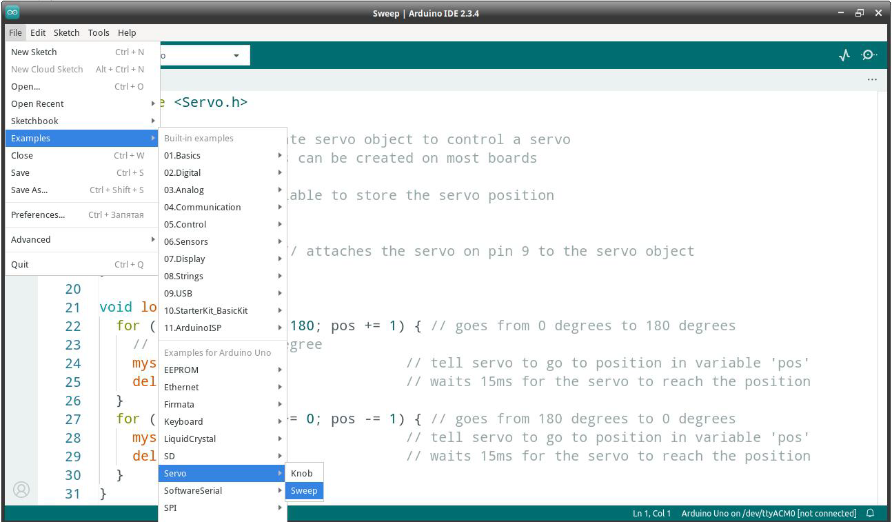

Можно использовать стандартную библиотеку Servo, которая входит в состав Arduino IDE. Но надо помнить, что при её использовании пропадает возможность использования ШИМ на контактах 9 и 10.
Как управлять сервоприводом через библиотеку Servo, можно посмотреть в примерах Arduino IDE: Examples → Servo → Sweep.
Всегда есть смысл посмотреть официальную документацию Arduino или её русскоязычные версии.

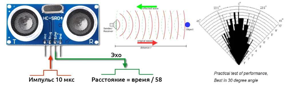

Ультразвук — звуковая волна, частота которой превышает диапазон слышимости человека. Люди могут слышать колебания частотой примерно до 20 000 Гц, которые звучат как высокий свист. Однако ультразвук частотой свыше 20 кГц попросту неслышен для человека.
Ультразвуковой дальномер HC-SR04 состоит из двух ультразвуковых преобразователей. Один из них работает как передатчик и посылает вперёд ультразвуковые импульсы частотой 40 кГц. Другой работает как приёмник и улавливает отражённые импульсы, что позволяет вычислить расстояние до объектов.
Такой датчик бесконтактно определяет расстояния от 2 до 400 см с точностью до 3 мм.
Для начала измерения триггерный вывод устанавливается в состояние HIGH на 10 мкс. В ответ датчик передаёт серию из восьми ультразвуковых импульсов частотой 40 кГц. Последовательность специально разработана так, чтобы приёмник мог отличить передаваемые импульсы от окружающего ультразвукового шума. Импульсы начинают распространяться по воздуху.
В это время на выводе ECHO устанавливается высокий уровень напряжения, чтобы инициировать обратный сигнал. Если эти импульсы не отражаются обратно, сигнал эха затухает и становится низким через 38 мс. Таким образом, импульс длительностью 38 мс указывает на отсутствие препятствий в зоне действия датчика.
Если эти импульсы отражаются обратно, то на выводе ECHO устанавливается низкий уровень и генерируется импульс шириной от 150 мкс до 25 мс, в зависимости от времени получения сигнала.
Для вычисления расстояния почти везде «попросят» разделить результат на 58. Строго говоря, это не слишком точная формула, где скорость звука 0,034 м/мкс округляют до 1/29. Такая аппроксимация (приближение) сильно упрощает вычисления ценой незначительного роста погрешности, а формулу запоминать намного проще.

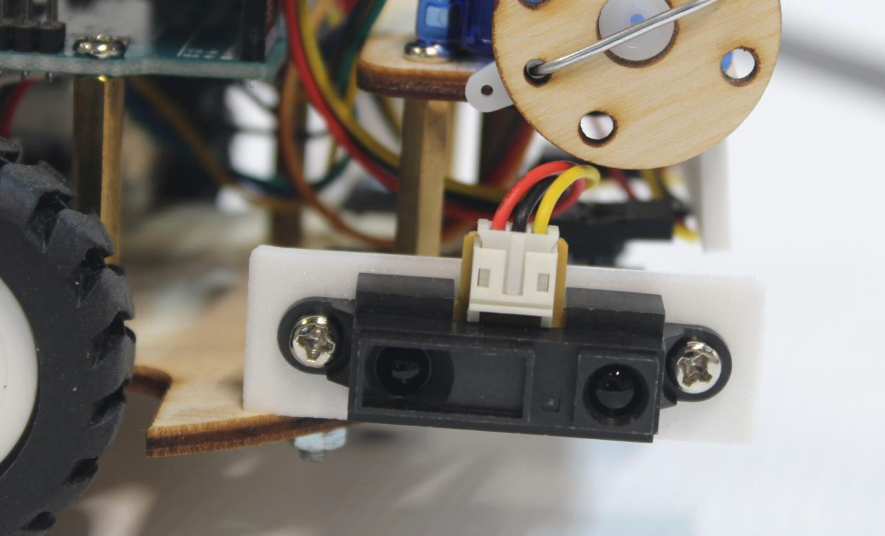

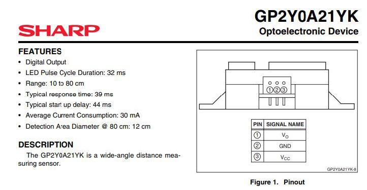

Инфракрасный дальномер Sharp GP2Y0A21 предназначен для измерения расстояния до препятствий от 10 до 80 см. Рекомендуем почтать техническую документацию к датчику.
Посмотри на задержку перед измерением и на время отклика — это почти 120 мс на одно измерение. Также обрати внимание на зону детекции при максимальном расстоянии 80 см — датчик увидит объекты до 12 см.
Работать с этим датчиком довольно просто: подключаем к нему питание Vcc и землю GND, а вывод Vo — на аналоговый вход Ардуинки.
Аналоговый вход принимает значения от 0 до 1023. При этом можно не преобразовывать данные в сантиметры, а просто сравнивать показания. Так проще и быстрее. Нам же не надо знать точное расстояние до объекта, а лишь определить наличие, или получить результат сравнения «ближе/дальше».

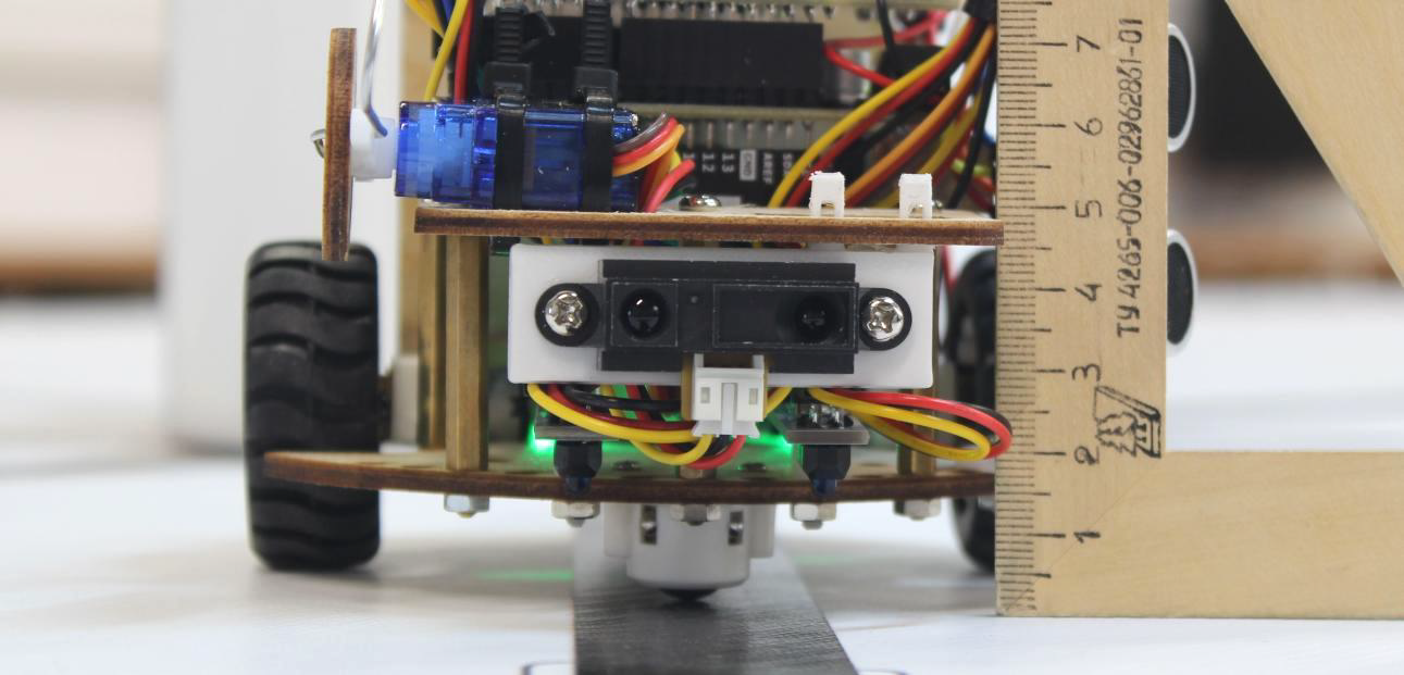

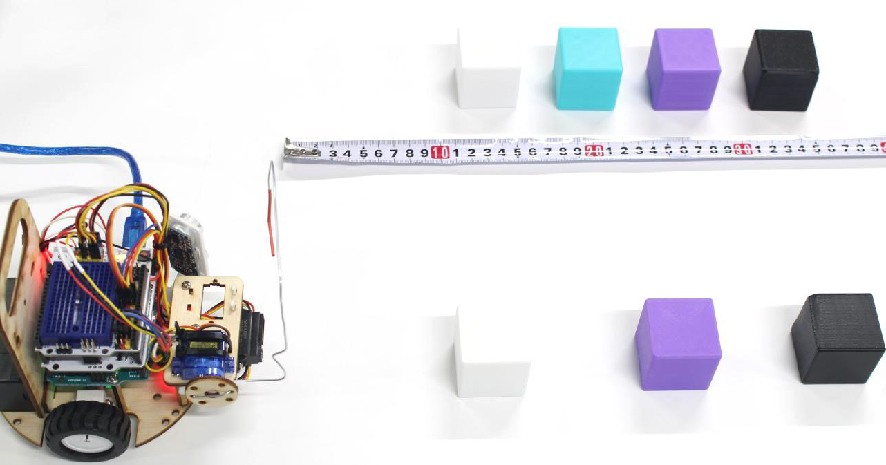

При подготовке необходимо сделать простенький измерительный стенд, как на фотографии.
Используй кубики разных цветов. Важно учесть, что результат измерений несколько зависит от цвета объекта: тёмные цвета поглощают больше света. Ещё больше виляет форма объекта и, особенно, текстура материала, из которого сделан предмет: гладкий он или шершавый. Помни про эти нюансы.
Сделай для себя такую табличку. Здесь приведены показания для пластиковых кубиков. Если есть возможность, исследуй показания на деревянных разноцветных кубиках.
Расстояние до объекта Показания датчика Что ставить в условии
5–9 см 600–640 dist > 500
10 см 430–470 dist > 500
20 см 220–250 dist > 500
30 см 140–180 dist > 500
Нет объекта < 100 dist < 100
  • Помни, что на олимпиаде стол с полигоном может иметь бортики. Датчик может их увидеть, хоть они и заведомо дальше, чем объекты.
  • Отработай подключение и настройку ИК-датчика на время: на олимпиаде пригодятся и круглые числа из памяти, и опыт в подборе параметров для детекции разных объектов.

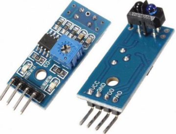

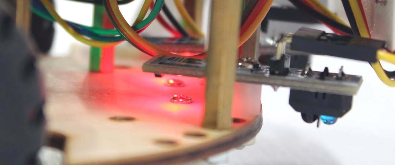

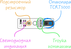

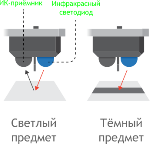

В первой части практикума мы использовали доступные и популярные сенсоры на основе TCRT5000.
В этой части тоже будем пользоваться аналоговыми датчиками линии на оптопаре TCRT5000.
Результат работы сенсора — аналоговый сигнал. Чем светлее поверхность под сенсором, тем меньше выходное значение.
Основной фотоэлемент работает в инфракрасном спектре. На сенсоре установлен светодиод, который загорается, когда под датчиком светлая поверхность. Это удобно для диагностики и настройки.
Установленный на плате подстроечный резистор позволяет регулировать чувствительность сенсора в широких пределах. С его помощью можно откалибровать датчик линии под разные типы покрытия и различные условия внешнего освещения, а также выровнять показания датчиков на нашем роботе.
Пользоваться переменным резистором нужно очень аккуратно: излишними усилиями его можно отломать от платы.
Распиновка датчика линии:
  • Земля (G) — соединяем с пином GND микроконтроллера.
  • Питание (V) — подаём рабочее напряжение Vcc.
  • Сигнальный (S) — подключаем к аналоговому входу микроконтроллера (А0–А5).
FIXME
Если тебе доводилось писать ПД-регулятор для Lego-робота, то там датчики показывали от 0 до 100. А тут от 0 до 1023, де ещё и с инверсией. Мозгу тяжело перестроиться. Поэтому есть смысл перевести показания в леговские [0…100].
Программная инверсия, чтобы на белом датчик показывал больше, а на чёрном меньше (диапазон от 0 до 1023):
dl = (1024 - analogRead(LL))
dr = (1024 - analogRead(LR))
Сжимаем диапазон до [0…100], но реально он будет меньше.
dl = (1024 - analogRead(LL))/10;
dr = (1024 - analogRead(LR))/10;
Поскольку линии прямые, то лучше ещё сжать диапазон до [0…60]:
dl = (1024 - analogRead(LL))/16;
dr = (1024 - analogRead(LR))/16;
Делитель можно подобрать так, как хочется, только нужно всё тщательно проверить над белым полем. Ещё стоит запомнить делитель для разных производителей.
Тут может встретиться неприятная проблема: если датчики показывают сильно разные значения, нужно получить доступ к подстроечному резистору. Для этого нужно быстренько открутить его со стойкой и расположить сбоку, как на рисунке. А дальше — крутить резистор очень медленно, по чуть-чуть.
Подстроечный резистор
  • Если показания датчика надо увеличить — крутим по часовой стрелке.
  • Если надо уменьшить — крутим против часовой.

12. Тестируем энкодеры
Вот мы и добрались до прерываний. Исследуй несколько примеров кода.
FIXME
  • Чтобы поглубже вникнуть в тему прерываний, почитай дополнительные материалы.
  • Переменная должна быть объявлена volatile, если её значение может быть изменено за пределами участка программы, где она объявлена. Например, функцией, которая обрабатывает соответствующее прерывание.
  • attachInterrupt(interrupt, function, mode) задаёт функцию обработки внешнего прерывания.
Когда будешь тестировать энкодер, просто аккуратно покрути колёса руками и посмотри на показания в мониторе последовательного порта.
Обрати внимание, что мы не отслеживаем направление вращения. В этом нет особого смысла, так как при движении робота что вперёд, что назад показания счётчиков будут увеличиваться.
Параметры attachInterrupt:
  • interrupt — задаёт номер прерывания или номер контакта.
  • function — функция, вызываемая прерыванием. Она должна быть без параметров и не возвращать значений.
  • mode — режим обработки прерывания.
Возможные значения режима:
  • RISING (рост) — срабатывает при изменении сигнала с LOW на HIGH.
  • FALLING (падение) — срабатывает при изменении сигнала с HIGH на LOW.
  • CHANGE (изменение) — срабатывает при любом изменении сигнала с LOW на HIGH и наоборот.

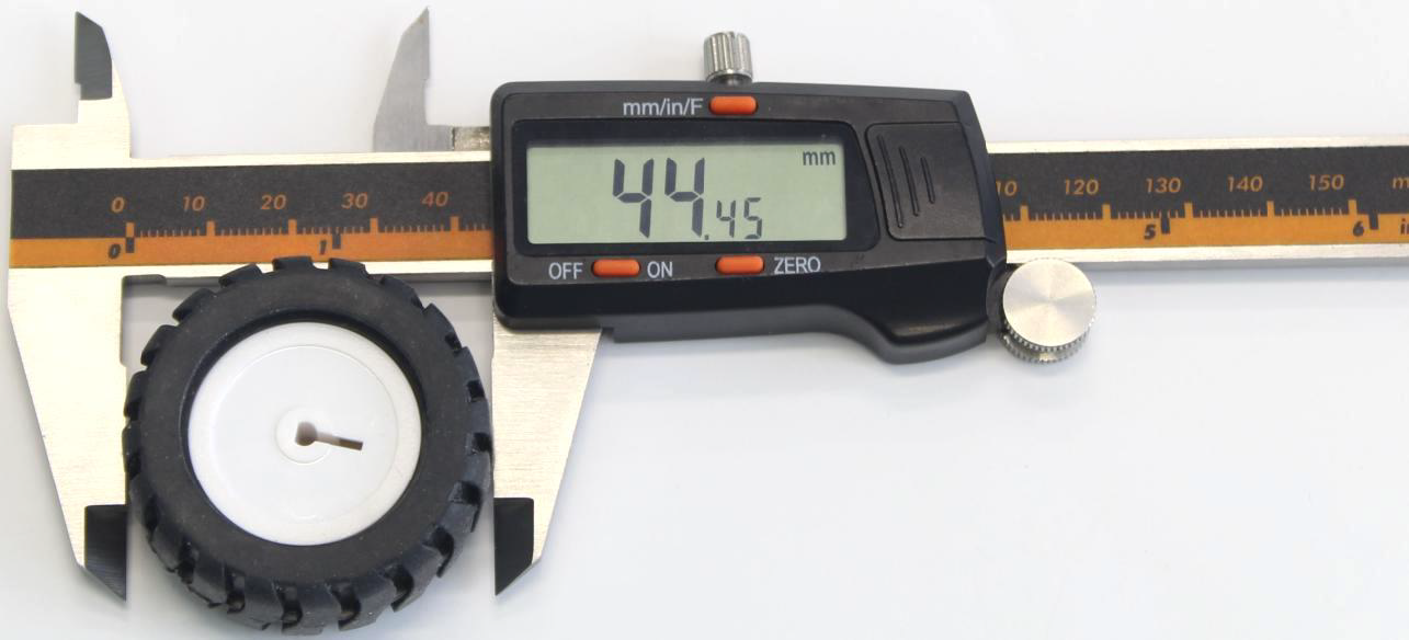

А ещё мы как-то забыли измерить диаметр колёс. Надо заполнить этот пробел, чтобы узнать, сколько робот проедет за 1 оборот колеса (и за половину оборота, за четверть).

14. Светодиод для отладки

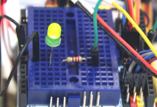

Невозможно заниматься отладкой, если на роботе нет динамика или светодиода для простенькой индикации. Поэтому установим роботу дополнительный светодиод.
Напомним, что:
  • для светодиода необходим токоограничивающий резистор 150–360 Ом;
  • к длинной ножке светодиода подключается «+», в нашем случае — провод от пина 8;
  • короткая ножка подключается к контакту GND.
Если макетная плата приклеена к плате расширения, то подписи контактов не видно. Запомни визуальные ориентиры на плате, где расположены важные пины:
  • Пин 8 находится скраю группы колодок.
  • Земля GND — это 2 и 3 контакты после «разрыва».
  • Пин 5V находится левее земли.

  1. Проехать по линии до стены зелёного круга.
  2. Повернуть на какой-то угол, вращая левое колесо и используя энкодеры.
  3. Двигаться вдоль стены, используя ультразвуковой дальномер, и остановиться у линии.
  4. Повернуть, вращая левым колесом так, чтобы датчик был напротив зоны с кубиком.
  5. Проверить несколько раз, есть ли в зоне шаблонный кубик. Если кубик есть, запомнить его (потребуется числовой массив).
  6. Вращая левое колесо в обратную сторону, сдать назад с поворотом. То есть вернуть робота в положение, как было до поворота к зоне с шаблонным кубиком.
  7. Аналогичным образом просканировать все зоны.
  8. Вернуться в центр, двигаясь по линии до перекрёстка.

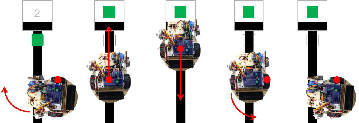

18. Повороты направо и обратно
После того как робот остановился у стены на расстоянии 12–14 см, надо повернуть направо примерно на 90°. Робот может поворачивать вправо, вращая левым колесом.
Также роботу предстоит поворачивать к зонам с шаблонными кубиками, как на схеме.
FIXME
Обрати внимание, что первым делом нужно сбросить счётчик, чтобы можно было указать, сколько должен «накрутить» моторчик перед остановкой робота.
19. Движение вдоль стены
Двигаться вдоль стены нужно до тех пор, пока датчик линии не увидит чёрный луч (линию, исходящую от стены).
Целевым значением будет расстояние в 12 см. Можно подобрать нужное значение в диапазоне 10–15 см. Нам больше понравился результат при 12 см.
FIXME
Чтобы исключить случайную остановку, добавляется пятикратная проверка условия, что датчик линии увидел что-то тёмное.
Также робот не должен опрашивать датчик в самом начале движения вдоль стены. Мы сделали движение на определённое время dtLine.

Следующая процедура — движение до перекрёстка. Кстати, а сколько раз роботу придётся выполнять это действие?
Если внимательно посмотреть на схему, то легко посчитать. 4 кубика вытолкнуть по шаблону, 1 захватить и привезти в центр, 2 раза побывать в центре. Итого — 7 раз.

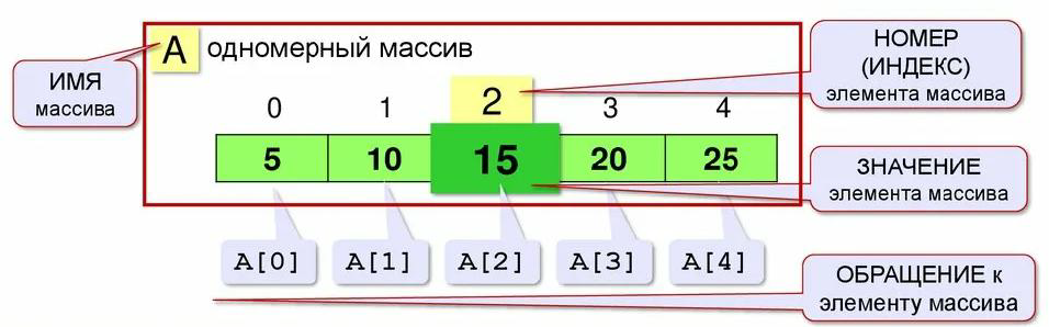

21. Массивы
Итак, у нас 7 мест и 4 кубика в них. У каждого места есть свой номер.
Получается, нам удобно использовать массивы.
Массив (array) — именованный набор однотипных переменных с доступом к отдельным элементам по общему имени массива и их индексу.
Примеры объявлений массива:
FIXME
// указываем количество ячеек
bool cubes [7];
// указываем содержимое ячеек, компилятор сам посчитает их количество
int pins[] = {2, 4, 8, 3, 6,};
// указываем и то и то, количество ячеек в [ ] должно совпадать с { }
float distance [3] = {0.2, 0.4, -8.5};
FIXME
  • Посмотри на рисунок. На самом деле, здесь достаточно взять не два массива, а один — итоговый (правый).
  • Обрати внимание на зависимость индексов: если у первого номер i, то у итогового — 6 − i. Поэтому при сканировании левой части поля можно сразу преобразовывать номера массива, чтобы было проще потом обрабатывать.
  • Нужно запоминать первый непарный кубик: он будет первый в итоговом, но последний в шаблонном расположении (значение last).

Действия робота по схеме на рисунке:
turnRightFwd(100, turn);
delay(dt);
// толкаем кубик и возвращаемся ...
countL = 0;
countR = 0;
toCross(50, 50);
delay(dt);
int limL = countL;
int limR = countR;
int limit = (limL + limR) / 2;
back(60, limit - 20);
delay(dt);
turnRightBack(100, turn);
delay(dt);

Теперь будем улучшать и робота, и алгоритм его работы. Посмотри видео с примером, как ещё можно было выполнить задание.
Чтобы уменьшить количество действий, есть смысл установить инфракрасный дальномер сбоку, а не спереди.
При этом мы уже не сможем использовать движение по линии до объекта. Нам понадобится процедура движения по линии на определённое расстояние (точнее, на показания энкодеров).
Добавим ещё одну оптимизацию в алгоритме: если в последней зоне стоит непарный кубик, можно его захватить и не ездить второй круг.

25. Продолжаем: задание для 10-х классов
Задание
Участнику необходимо собрать робота, составить его электрическую принципиальную схему Э3, написать и отладить следующую программу: робот в автономном режиме перемещает объекты, установленные в правой части полигона, согласно шаблону в левой части (рисунки 1 и 2).
Задачи для робота
  • Вернуться в зону старта и остановиться.
Примечания
  • В каждом раунде в левой части полигона вокруг зелёного круга размещается 3 шаблонных кубика в заранее неизвестных позициях за Т-образными перекрёстками, однако известно, что в зонах под номерами 1, 2 или 3 расположен 1 кубик. Расположение шаблонных кубиков определяется жребием.
  • Кубики вокруг синего круга изначально расположены в 1, 2 и 3 зоне.
  • Остановка на финише засчитывается, если робот полностью объехал оба круга и правильно выполнил задание хотя бы с одним из кубиков (переместил кубик в правой стороне полигона в зону, соответствующую зоне шаблонного кубика).
Первая часть — сканирование — остаётся неизменной. А в правой части полигона нужно переставить два кубика, при этом сканировать правую часть не нужно. Надо придумать алгоритм, как это сделать.
Сразу можно сказать, что при отладке левая часть полигона не используется. Расположение вводим в массив и тестируем всё только на правой половине.
При этом мы точно знаем, что один из трёх кубиков уже стоит правильно. То есть роботу нужно проанализировать местоположение всех трёх кубиков, а перевезти только два из них.
Движение робота будет всегда против часовой стрелки. Конечно, он может развернуться, но тогда программа сильно усложнится, чего стоит всячески избегать.
Чтобы упростить общую программу, напишем процедуры по захвату и отпусканию кубика, когда наш робот стоит напротив нужной зоны.
FIXME
Каков общий план обработки кубиков?
  1. Подъехать к кубику в зоне.
  2. Проверить, шаблонный ли он.
  3. Если шаблонный, то подъехать к следующему; иначе захватить и перевести в первую свободную шаблонную зону внизу поля.
  4. Подъехать к следующему кубику.
Обработка одного кубика не будет какой-то сложной или длинной. Например, сделаем так.
FIXME
Не так уж много кода. Правда, самих кубиков три, и простое «копировать/вставить» уже не прокатит.
Сведём воедино весь алгоритм обработки.
FIXME
  • После отладки сканирования зелёной зоны, всю работу можно далее вести только в синей. При тестировании и отладке можно записать расположение кубиков в массив cubes[] (0 и 1, справа-налево) и больше не сканировать зелёную зону.
  • В ходе тестов не забывай проверять работоспособность своей программы при разном заряде аккумуляторных батарей.
  • Подумай, как сделать сканирование без остановок робота, чтобы он за один круг безошибочно определил расстановку кубиков?
Подсказка: напиши для этого отдельную процедуру движения вдоль стены с проверкой показаний ИК-дальномера. Максимальные показания датчика во время движения позволят понять, есть там объект или нет.
26. Продолжаем: задание для 11-х классов
Задание
Участнику необходимо собрать робота, составить его электрическую принципиальную схему Э3, написать и отладить следующую программу: робот в автономном режиме перемещает объекты в обеих частях полигона зеркально симметрично, в каждой части в три соседние ячейки (рисунки 1 и 2).
Задачи для робота
  • Начать движение в зоне старт/финиш. При старте все точки вертикальной проекции робота должны находиться внутри стартовой зоны.
  • Определить места установки кубиков в обеих частях полигона.
  • Переместить кубики между квадратными зонами в обеих частях полигона так, чтобы номера зон с кубиками в левой части полигона соответствовали номерам зон с кубиками в правой части и в каждой части кубики располагались в трёх соседних ячейках.
Примечания
  • В каждом раунде 4 кубика в левой части полигона вокруг зелёного круга расположены случайным образом, но не более двух кубиков в соседних ячейках.
  • В каждом раунде 3 кубика в правой части полигона вокруг синего круга расположены только в ячейках с номерами, на которых нет кубиков вокруг зелёного круга.
  • Расположение кубиков определяется жребием.
  • Остановка на финише засчитывается, если робот полностью объехал оба круга и правильно выполнил задание хотя бы с одним кубиком: переместил кубик в зону с номером, соответствующим кубику в другой части полигона, или доставил любой кубик в зону старта/финиша.
Сразу скажем, что правильных решений будет много. На рисунке 2 использовалась идея, чтобы в синей зоне перенести всего один кубик, а в зелёной — два. Итого будет три переноса.
Кроме того, сканировать нужно только одну зону. Кубики расположены в местах, которые в соседней зоне пустуют. А вот алгоритм переноса кубиков не столь очевиден.
Лишний кубик, который нужно привезти на старт, расположен в зелёной зоне. Однако мы начнём не с зелёной зоны, а с синей. Почему?
Это маленькая хитрость: если в синей зоне переставить два кубика, то в зелёной нужно будет перенести один. А если в синей перенести один, то в зелёной — два.
Если посмотреть на схемы «до/после», можно понять общий алгоритм. Главная идея — зафиксировать место второго кубика синей зоны. Третий переставить на «место второго + 1», а первый — на «место второго − 1».
Внимательно изучи схемы. На них видно, как робот может переносить кубики.
А чтобы ещё лучше представить алгоритм движения, посмотри видео, как робот переставляет кубики в синей зоне.
Напомним, что кубики в зелёной зоне расположены там, где их нет в синей. Это значительно облегчит выполнение второй части. А ещё можно ввести счётчик, сколько кубиков переставлялось в синей зоне.
Вникни в пример кода для сортировки кубиков в синей зоне. Если что-то непонятно — ищи подсказки в комментариях.
FIXME
Счётчик перемещений кубиков в синей зоне позволит оптимизировать обработку зелёной. Если было два перемещения, то в зелёной должно быть одно. Тогда первый кубик ставится в то место, где должен стоять второй в тройке.
Какой кубик привозить на старт, решается так: если четвёртый кубик по ходу движения не в тройке, то везём его. Если же он «занят», то везём второй по ходу движения робота в зелёной зоне.
Таким несложным алгоритмом мы закроем достаточное количество вариантов расположения кубиков.
FIXME
  • Посмотри видео сортировки в двух зонах: пример 1 и пример 2.
  • Самостоятельно допиши программу, чтобы робот выполнял сортировку при любом расположении кубиков.
В принципе, уже можно всё демонстрировать и радоваться. Однако нужно ещё дописать, как робот будет сортировать кубики в зелёной зоне, когда в синей зоне было всего одно перемещение кубика.
